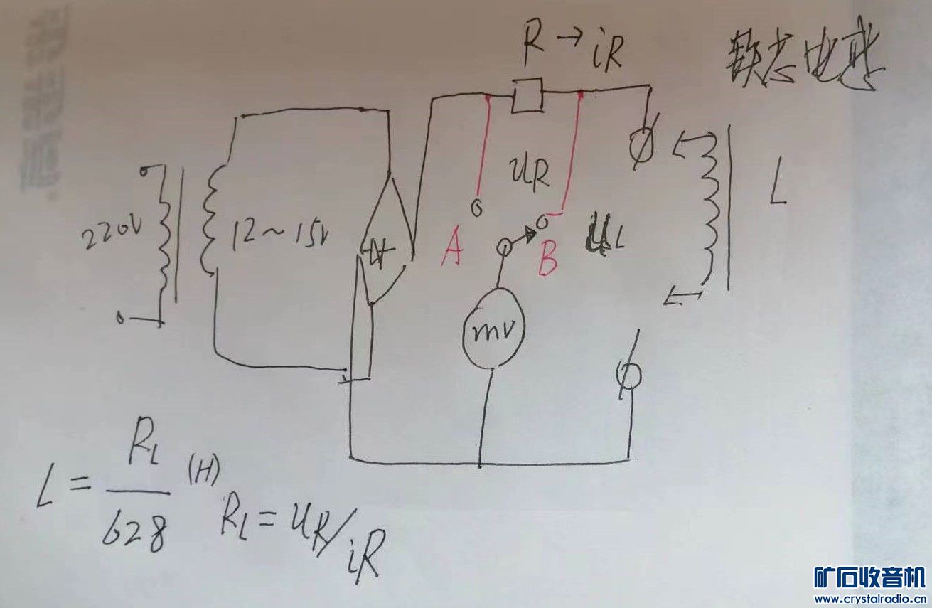

最简单的测量铁芯电感量(输出变压器、扼流圈)方法
发表于 2023-1-13 14:01:20 | 显示全部楼层 |阅读模式
   根据感抗公式  R=2ΠfL   可算出L=R/2Πf

 楼主| 发表于 2023-1-13 17:51:06 | 显示全部楼层
微信图片_20230113135344.jpg 下面的uR,写错了,实际是uL,就是待测电感上面的电压。
 楼主| 发表于 2023-1-13 17:58:34 | 显示全部楼层
偏流用调压器调到你的工作电流,万用表可以检测直流电流,毫伏表读出电阻R上的电压,进而算出通过待测的电感电流,再用毫伏表测电感两端电压,进而算出感抗RL,再除以628(频率是100周),就可以算出实际过直流的电感量。
