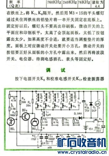

ym78321 发表于 2023-1-15 12:17
电脑传不了,太大,手机传压缩太多,,
本论坛有人发过,不知能否找到。我试试。
我是通过微信手机和电脑传文件的,非常清晰。
图纸大概能看出有振荡器,不错有一点高级了。
