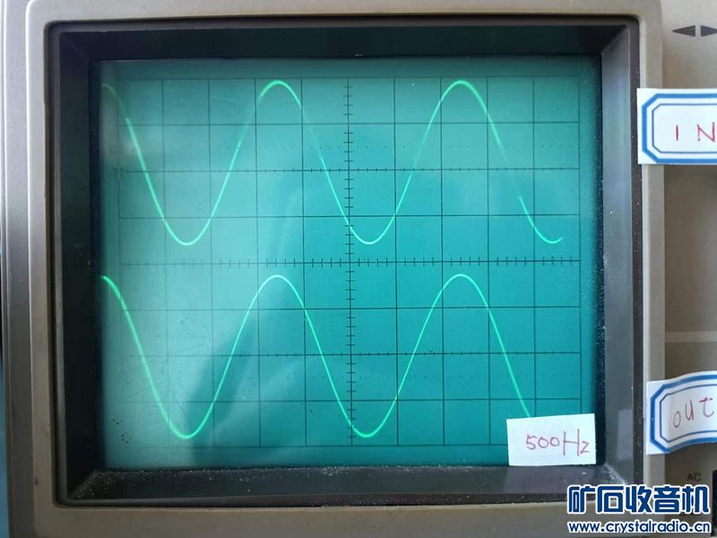

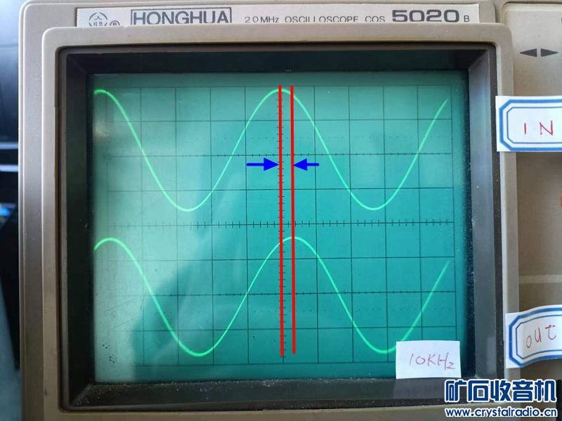

   我记得院长也曾说过,方波只能反映瞬间状态,正弦波才能真实反应工况。无奈我不会也不懂解析正弦波,还望您多多携手指导为感!比如下面这图,我知道不理想,输入与输出之间,我只看到横向的区別,其他的都差不多,那又如何来分柝呢?说它不好,那么是什么造成的?是失真?是分布,漏感?还是初次耦合?抑或绕法及材质等等?还有与输入比较不好又有多少量呢?如何粗略计算?
  还有老师说过,裸测意义不大,丑媳妇总要见公婆的,此话不假。然我裸测都看不懂,谈何实战?所以我想先学习学习解读裸测的基础。

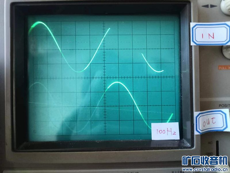

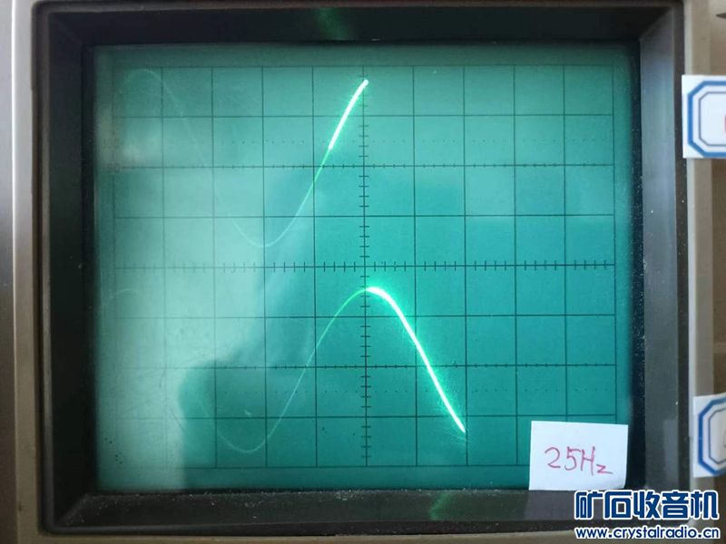

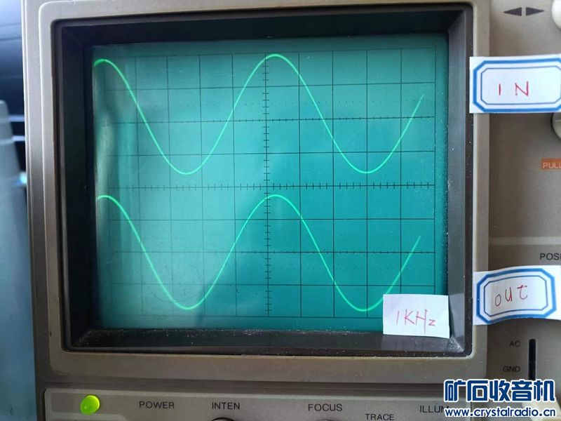

  希望给予分析,越详细越好,甚至批得一文不值,一塌糊涂我也有思想准备,拜托了!就是100Hz 1K.jpg 以下波形难拍,烦您将就看吧。这是PCL86推挽在机测的一个通道情况。

首先我也不懂这个,也是半路出家。
不过一般厂家或者书籍上测试功放参数都是用正弦波,400HZ或1000HZ。
1、一个是看失真,你只有一个变压器就不用测这个了。搭到电路里测试。用失真仪直接可测试,标称输出功率下的失真度。
没有失真仪,用示波器也能大概看看,标称功率下波形无变形。加大输入上下同时削波。挑几个频点看看即可。
2、是看频响曲线,就是不同频率下的输出幅度(功率或电压),电压的话看-3dB,就是0.707的位置是多少。
其他的我也不会了。
你看这个是相移,人耳朵对相移不是那么敏感,可以不看。

你变压器输出用电阻代替,按照喇叭匹配,8欧或4欧电阻,注意功率要大些。
然后调整输入,使输出达到标称功率,一般自己做的可能也无法标称,你估算个大概即可。
调整输入频率,检查输出的幅度,看看输出幅度降低到0.707的时候的上下限频率,我看你这个最低可到20HZ以下,高的话我估计至少10k加,甚至20K都差不多了。
如果你有 失真仪的话,失真度3%的时候的输出功率可视为标称输出功率。

这是时移(也叫相移)这是输出变压器固有的,低频超前、高频滞后,但有大有小。所以用大环路深反馈的电路容易出现混的感觉。
