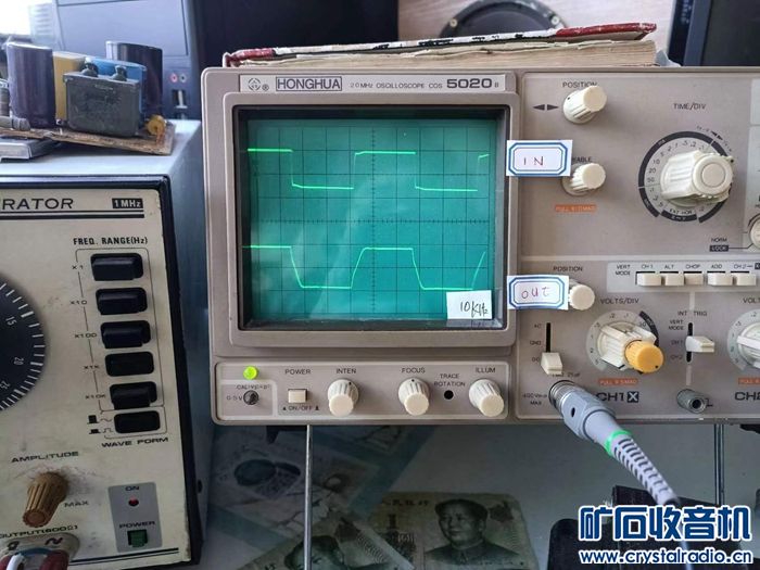

  学习装胆机一晃近5-6个年头了,无非是装了拆,拆了装的重复,总是将愿望寄托在下一台,总是盼望着惊奇出现,然而无理论指导的实践,始终是盲人摸象,尧幸之神从未光临!所有论坛众口一词牛牛是瓶颈。按照老师们的方法,这几年学绕过几对牛,但心中无底,参数究竟如何?及格否?管用吗?除了纠结剩下的就是莫衷一是。因此最近装逼,淘了二手的三件套(示波器,信号发生器,亳伏表)。乘着疫爆窝家认认真真地绕了一对3.5K的单端牛(86×40)。然后问题又产生了:虽然学会了操作仪表,但对波形的识别,解读,评判,找茬则实在不懂!为此只能厚着老脸求教诸位了,权当学生的期中试卷,烦请老师们批阅吧!您的建议或批评是对我的莫大鼓励!虽然手工自养牛不可能做到商品牛的境地,但能有一点点的进步,对我来说却是莫大的安慰。
  下面就是我串3.5K电阻裸测的波形试卷,还有我做了一下频响测试,数据是:-1db  在25H---13KHz。 -3db  在14H---30KHz。我想了解一下合格的牛,应该在何范围?我这里先向诸位有礼了!!谢谢!

发表于 2023-1-11 17:50:03 | 显示全部楼层
基本可用。

个人认为这样的频带响应已经很好了,我半路发烧烧了十多年现在还不会绕牛,连十多年前初烧地的绕线机都送给收废品的了,何况您老七十多了,能有精神玩个这很了不起,我都不知道七十多地还可否玩这些。祝您玩得高兴,健康长寿。我觉得不管玩什么都应有利于健康为判断标准,不利健康的玩就没有意义。
