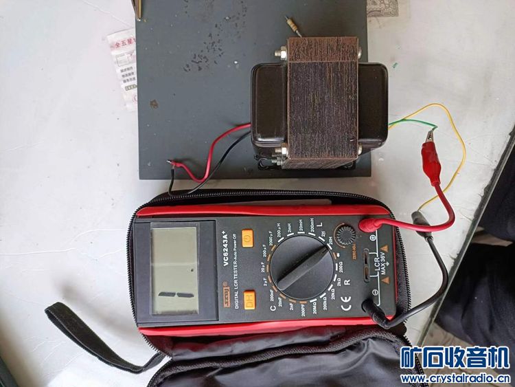

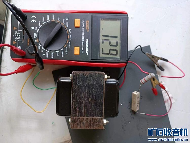

虽然自己从不绕输出,但对测试略有一些见解,仅供参考。
  1、绕好后先用电桥(因各人手中的电桥档次不一,有的能调测试频率、电压,所以只能自己比较)测三大数据,一是开路电感,电感大的对低音有好处;二是测初次级电容,这对高频有影响;三是测耦合度(漏感是否符合要求)方法是在输出8欧端接上8R电阻,然后测初级电感量是否符合设计要求。
   2、裸测方波(因各人手中的信号发生器性能不一,也只能自己比较),初级接测试信号,信号电压能高测高,次级接相对应的电阻负载,如测8欧端就接8R负载。
   3、方波解读,方波形状、幅值等,能反应低频超前、衰减、过冲等,你的示波器没有效值直读功能,所以低频段就没法分析,中、高频段可以看上升弦来分析。
   4、看你的输出方波,(如测试方法正确的话)适用于FM收音机类,用于现代音响还有些差距,在5K处已明显有衰减。
     以上不知对否,希相互交流,

  我也注意到了在5K处波形己象梯形了,就是不知道音响类用的牛,方波在几K以下开始变形才算过关?电桥我没有,只有简易数字表,根据您的指点,我测了一下,您将就过目,恭听老师分析。初级电感>20H, 漏感4.82mH, 次级接8R后初级电感0.129H,初次级间电容5.79nF。
初次级间电容
初次级间电容
初级电感
初级电感
次级接8R后初级电感
次级接8R后初级电感
漏感
漏感

  刚才试了下,用简易表根本测不准初--芯,次--芯的电容的,换档了还是同一数值。
