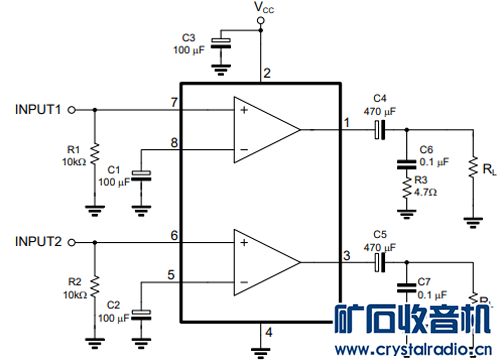

按网上提供的电路图焊接了一个双通道放大器。检查焊接无误后接上耳机,打开电源那杂音大得让我怀疑人生!
难道这是坏的???
发表于 2023-1-10 10:14:15 | 显示全部楼层
C1、C2支路均应串联一个电阻,降低闭环增益才行,现在这样的接法是全部40dB增益都用上了,焉有噪声不大之理!

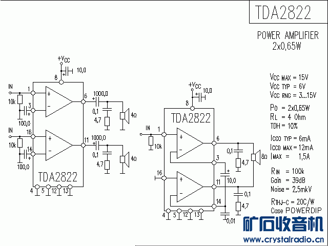

发表于 2023-1-13 21:25:12 | 显示全部楼层
楼主不必纠结了,按照我64楼的建议来,音响电路就要按照音响的要求来。下图为完整输入部分,绝对不能少,100lk电位器仅为参考可用,阻值任意(根据音源输出阻抗选择),目的只有一个分压输入电平,之所以要有这个是因为2822指标说明很清楚,输入阻抗100kΩ(是芯片内部阻抗,不是你外接电阻就能降低的),因为阻抗很高,输入信号线的屏蔽一定要合格,至少要有编织层。不合格的周围电场就能让输入感应到干扰信号。总之除了输入回路器件能短尽可能短,,输出引线尽量远离输入。
做过很多个2822,当年也算是入门款。唯一无法解决干扰问题的是电脑usb取电音源接主板的,目前无解,除非不取usb口外接供电(不光是2822,其它功放都有这个问题)。
输入阻抗越高屏蔽质量要求就越高。等你上到tda7923 7924这种大功率的,它的输入阻抗也基本100k左右,通电用手触摸悬空的输入端芯片基本就烧了。
按照下图接,上面有楼层芯片输入没有接音量电位器动片端的图是错误的,那个图音量关闭到最小相当于音源被短路。

 楼主| 发表于 2023-1-10 10:24:22 | 显示全部楼层
longshort 发表于 2023-1-10 10:14
C1、C2支路均应串联一个电阻,降低闭环增益才行,现在这样的接法是全部40dB增益都用上了,焉有噪声不大之理 ...
应该是多大的电阻(大约范围)?

发表于 2023-1-10 10:45:40 | 显示全部楼层
爱你矿坛 发表于 2023-1-10 10:24
应该是多大的电阻(大约范围)?
先将1脚和8脚之间、3脚和5脚之间的电阻值量一下,各个版本不同,我手里的一个14脚简化8脚版(S后缀,SGS)是58K欧,另两个ST的则是51K欧。注意表笔方向,选大的值。
通常功放增益在26dB左右可以有比较满意的底噪性能,26dB相当于20倍增益,若量得阻值为51K欧,则除以20得2.55K欧,可用一个2.4K欧的电阻与电容器串联,此时电容器的值减为3.3uF就足够了。
