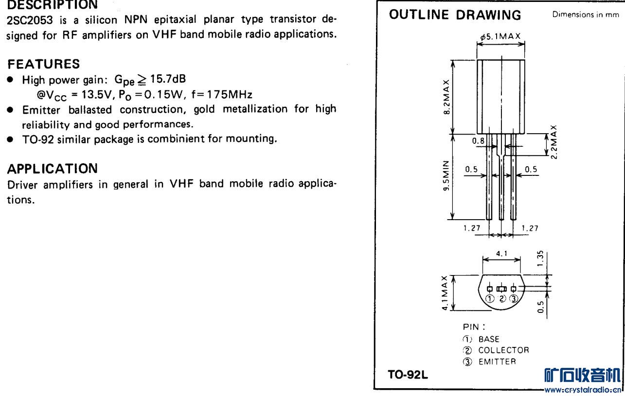

 楼主| 发表于 2024-7-23 20:46:57 | 显示全部楼层
这个2053应该是真品,中间脚粗,半圆形。
 楼主| 发表于 2024-7-23 21:32:28 | 显示全部楼层
5133 发表于 2023-11-17 17:47
据我们的判断,这2种都不是三凌原装的。应该是国产替代品,性能需要专业仪器测试确认一下。发我现在手里 ...
我的两种和你的很像,但是管脚排列不一样。
基极和发射极对调,大小不一样,按照数据,都不是真的,

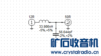

 楼主| 发表于 2024-7-25 14:59:53 | 显示全部楼层
zhonggj 发表于 2024-7-25 14:42
常见的输出阻抗和输出功率有一个简单公式:
Po=(Vcc-Vsat)^2/(2Ro)
Po为输出功率,Vcc为供电电压,Vs ...
你举例的1971,我找到线路图,他输出级不需要阻抗变换也是50Ω。这个对于我来说很困惑。
发表于 2024-7-25 19:11:02 | 显示全部楼层
这个就是LC来进行的阻抗变换
变压器的一般是宽带用,lc的一般可以带宽要窄很多。
比如100MHz的功放,可以用lc来匹配实现20M左右的宽度。
下图就是一个12R变换到50R的,中心频率100MHz
