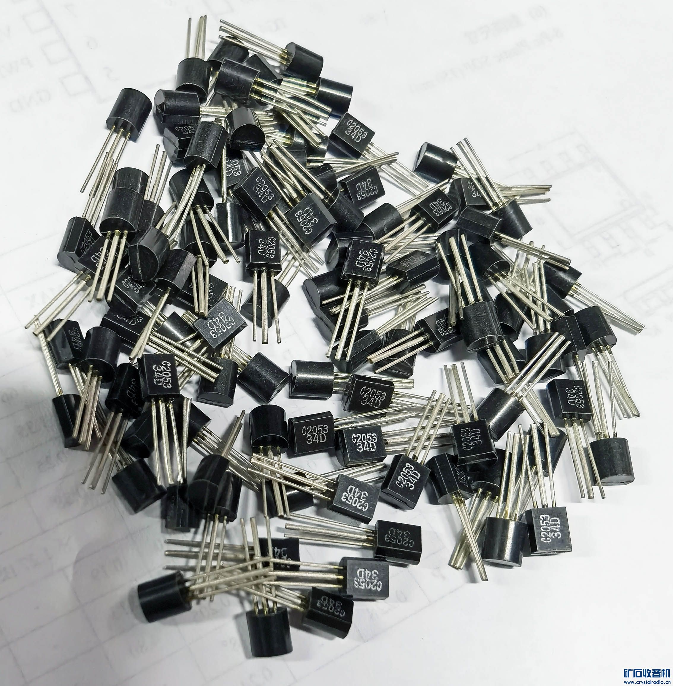

发表于 2023-11-17 17:47:28 | 显示全部楼层
quexing 发表于 2023-1-10 10:40
发两个图,一个是24、一个是158
据我们的判断,这2种都不是三凌原装的。应该是国产替代品,性能需要专业仪器测试确认一下。发我现在手里的2种给你参考一下。
早期的货
早期的货

 楼主| 发表于 2023-11-17 18:07:34 | 显示全部楼层
5133 发表于 2023-11-17 17:47
据我们的判断,这2种都不是三凌原装的。应该是国产替代品,性能需要专业仪器测试确认一下。发我现在手里 ...
我买的2053是刻上去,不是印上去的,估计印上去的才是真的,刻上去的可能是后期的印刷技术先进了,找不到旧的印刷设备。
