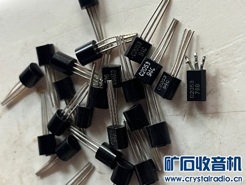

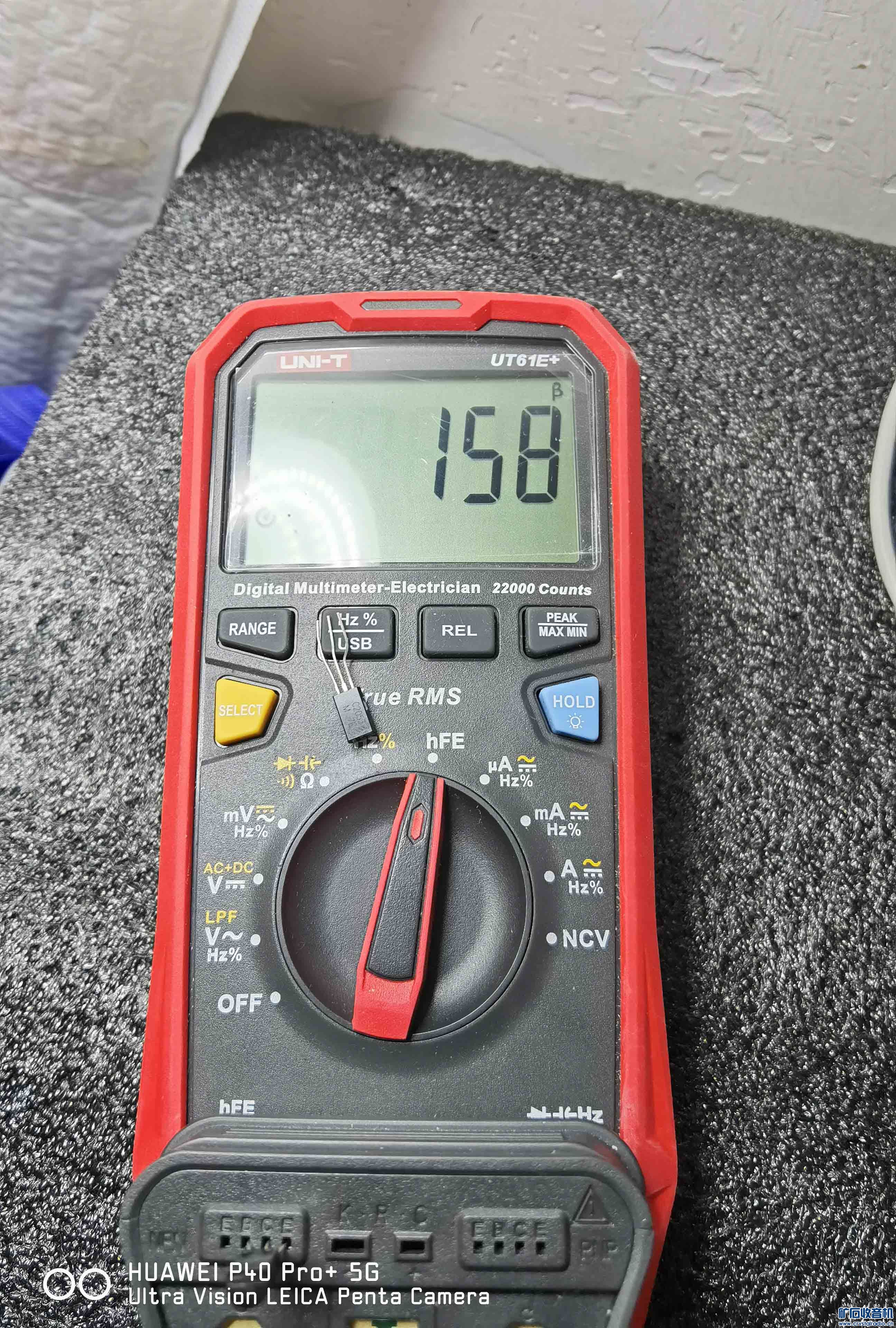

hFE差别很大,最小的是25最大的是180,查资料都属于正常范围。

quexing 发表于 2023-1-10 10:40
发两个图,一个是24、一个是158
你买的这种不是原装三菱的出品的,可能是国产的。这种我从来没有用过。

发表于 2023-1-9 23:44:27 | 显示全部楼层
它图片呢,是不是国内的假冒产品?除了拆机,正品早就停产了的。

 楼主| 发表于 2023-1-10 10:40:00 | 显示全部楼层
发两个图,一个是24、一个是158
发表于 2023-1-10 11:13:54 来自手机 | 显示全部楼层
这种是后期92l封装,看上去是正品,我手上的是前期大头,中间圆粗脚那种
发表于 2023-1-10 11:17:42 来自手机 | 显示全部楼层

 楼主| 发表于 2023-1-10 11:21:52 | 显示全部楼层
我的管脚都是长方形的(不是正方形),三个脚一样大小
