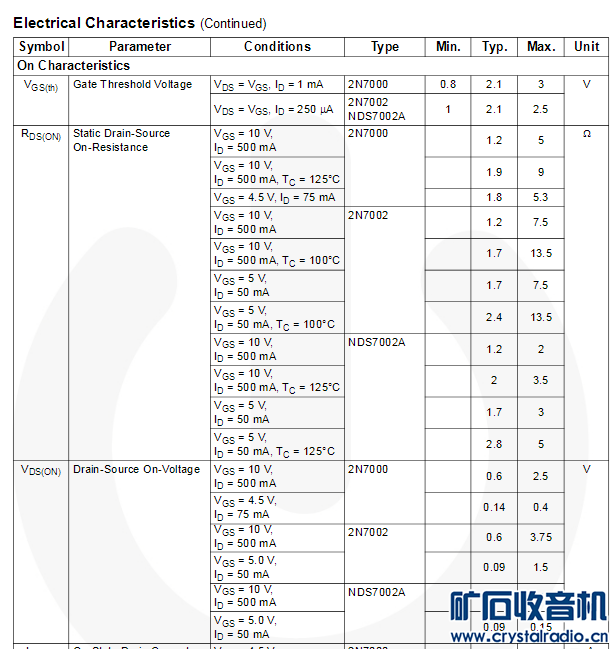

这个电路即使在VG=VD=电源电压的状态下也有电流增益,其Vs≈Vcc-VGSon。
2N7000的VGSon参数见下图,典型值2V左右。而楼主这个电路的动态范围也就仅限于这2V左右。
所以,这个电路无疑是个蹩脚的电路,但它肯定能响。

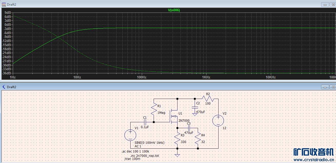

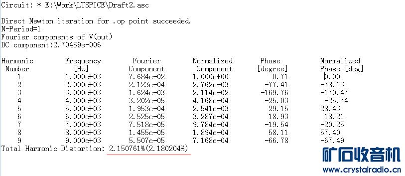

我也做了一下仿真,用的是NXP的模型。楼主的电路似乎没有什么问题(静态电流22mA),但也没看出来好到哪里去

拢共才才六个元件,说很好那不现实,我评价很中肯,能响,能增加驱动电流,声音还可以,至于楼主说的那些,应该是个人主观观点,改成2SK428后,输出音量明显降低了一点,可能管子特性不一样,不过一般收听音量已经足够大了。
