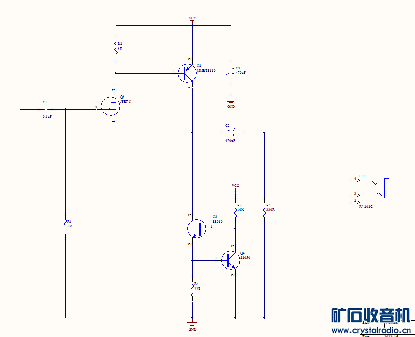

qzlbwang 发表于 2023-1-6 11:00
瞎画个用三极管的跟随器:
这样太复杂,还不如输入用JFET
发表于 2023-1-6 11:42:36 | 显示全部楼层
枫丹白露 发表于 2023-1-6 11:33
这样太复杂,还不如输入用JFET
你喜欢咋样滴就用咋样滴呗!不反对哦。。。。。。悄悄滴求教一下:撇开性能如何不谈,你这JEFT的偏置这样整这个电路能工作正常否?——夹断电压要多大的JEFT才可以呢?选一个型号瞧瞧!

发表于 2023-1-6 11:56:43 | 显示全部楼层
SPKBL 发表于 2023-1-3 13:18
之前发帖不就讨论过了吗,这个电路就是一个最基础的源极跟随器,你去好好推导,理解一下它的工作原理,或者 ...
场效应管的源极跟随器的输出内阻比BJT的跟随器要大。一般蓝牙接收器芯片如果内带耳机功放的话,有可能内带的功放内阻比2N7000的输出内阻还低。
也即,楼主的电路有可能既额外制造了谐波失真,又降低了对耳机的阻尼。这或许会带来独特的,楼主喜欢的听感也未可知。

发表于 2023-1-6 17:55:51 来自手机 | 显示全部楼层
瞎画个用三极管的跟随器:
这个牛!中点6V左右,电流30毫安附近。能响吗?嘿嘿嘿~
发表于 2023-1-6 19:47:09 | 显示全部楼层
能不能响您鲁大大说了算!温馨提示:R7是100欧,30mA的电流其压降就有3V了!

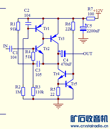

发表于 2023-1-6 19:54:56 | 显示全部楼层
您老要是有精力的话,不如估算一下这个跟随器的“电压传输系数”、输入阻抗(输出带32欧姆负载时),也可以估一下其失真会在什么水准上

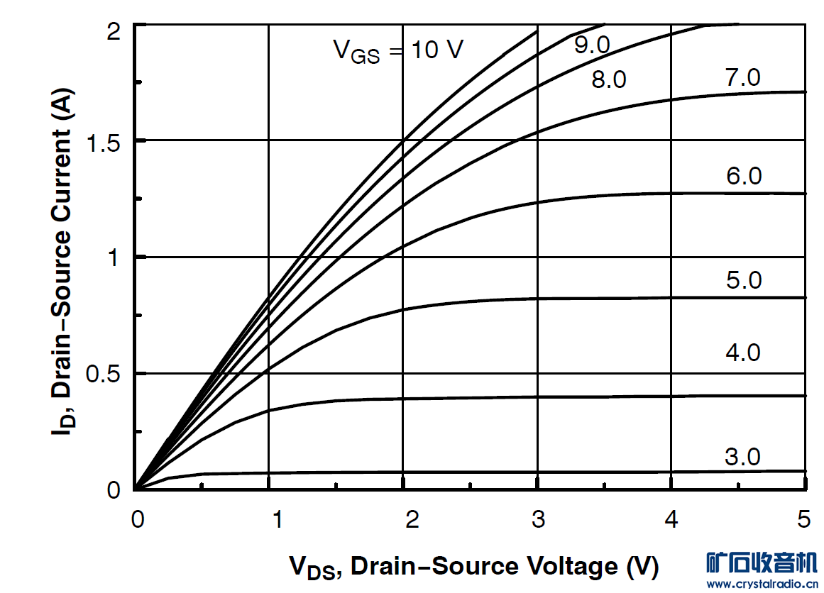

发表于 2023-1-7 01:41:33 | 显示全部楼层
realpower 发表于 2023-1-6 21:18
还是觉得偏置电路有问题
三极管的B和C电压很低或者B和C短接都都有放大倍数,MOS管也没有说过G和D电压为零没有跨导,以原厂的栅极电压-漏极电流曲线图上看,有多个栅极电压和漏极电压相等的点,并且3V的曲线更平直。
我听了两天,如果不行,按我的脾气早扔掉了。

发表于 2023-1-7 12:50:13 | 显示全部楼层
qzlbwang 发表于 2023-1-6 19:54
您老要是有精力的话,不如估算一下这个跟随器的“电压传输系数”、输入阻抗(输出带32欧姆负载时),也可 ...
好奇估算了下,Q大大真牛:
按负载32欧计,Tr2、TR3组成的放大器开环增益约83倍,Tr2的等效射极负载约2.65K,等效输入电阻约265K。
Tr3、Tr4静态电流约30mA时,32欧负载上的峰值输出电压0.96V。
Tr2的静态电流约为1mA,闭环时的等效射极负载将提升到2.65K*83=220K(等效输入电阻可达22M欧),则射极电流变化为0.96/220K=4.365uA,变化率为1mA+4.365uA:1mA=1.004365。
从基-射结电压/集电极电流转移公式可以解出基-射结上的电压峰值为0.113243mV,它与输入电压峰值的比值为0.113243/(0.113243+960)=0.0118%,这也是波形幅度失真的比率;电压传输系数为0.999882。

发表于 2023-1-7 12:58:59 来自手机 | 显示全部楼层
枫丹白露 发表于 2023-1-7 01:41
三极管的B和C电压很低或者B和C短接都都有放大倍数,MOS管也没有说过G和D电压为零没有跨导,以原厂的栅极 ...
问题是VG=VD=电源电压,信号加在栅极上,VG超过VD=电源电压的半周如何实现放大?
打个比方,按下电灯开关后灯亮,你继续使劲按开关,难道会让点灯更亮么?
