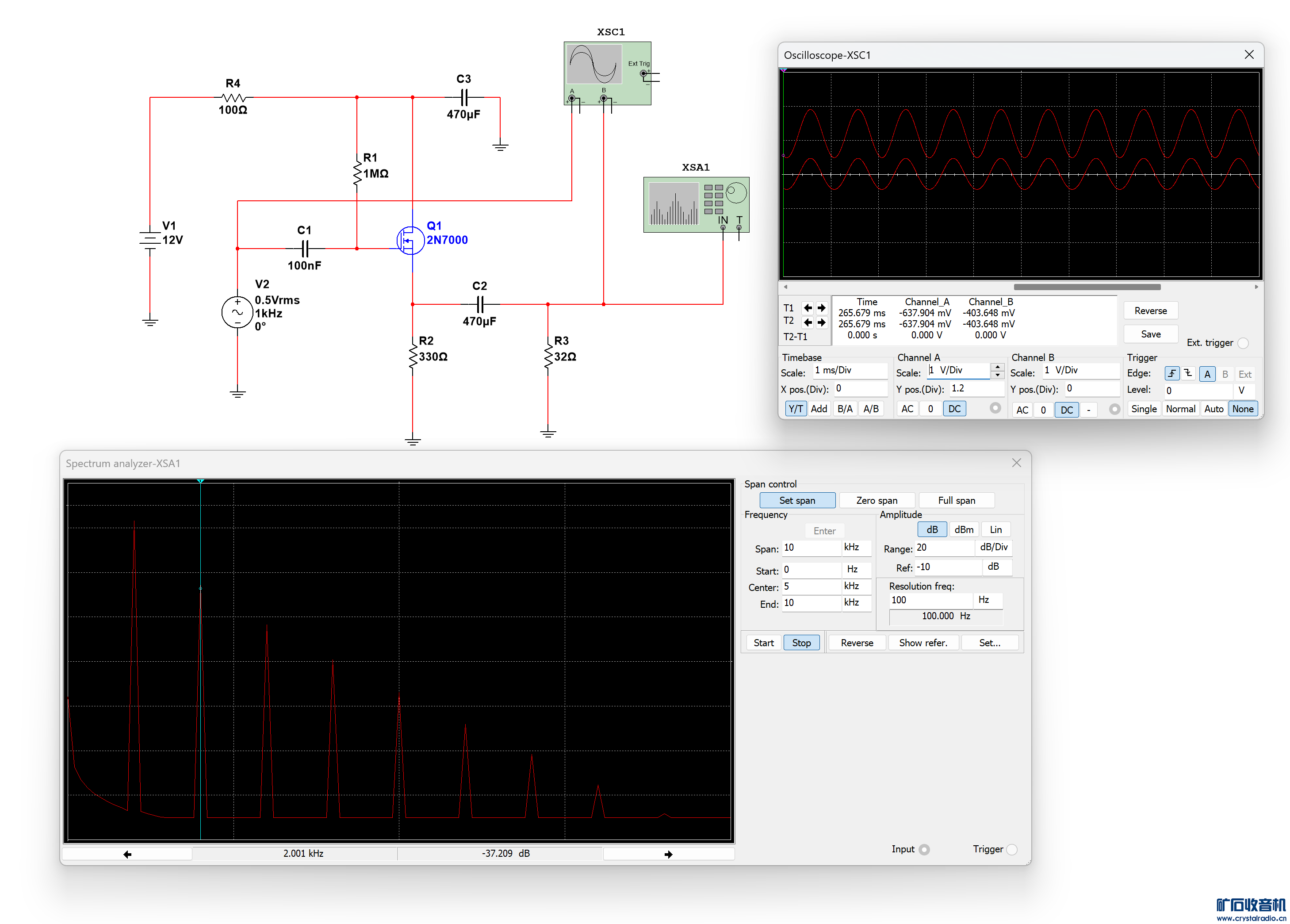

发表于 2023-1-5 17:47:19 | 显示全部楼层
washu 发表于 2023-1-5 17:09
刚才转发了某大家熟悉的论坛测试胆鸡和石鸡谐波失真的图,胆机的谐波是不是和我仿真的楼主的电路很像   ...
人为产生不同比例的齐次谐波偶次谐波,齐次高、偶次高、近似无偶次(齐次远远低于偶次)、近似无齐次以及谐波以及谐波与基波比例变化的实验我做过。
得出的结论是在齐偶次适合的比例时很多人会认为更好听。特别是比如音箱高频不理想时适当的谐波会感到高频丰富,数字音源压缩严重时高频的生硬感会变得更柔和。
回到楼主这个电路如果听你仿真的失真图谱有高度的相似性,听赶上会明显的感觉到高频丰富声音变得更柔和,楼主说低频感量可能源于内阻或者音源输出耦合电容容量。
说到我个人如果用优质音源比如CD或者品质更高的音源,更喜欢低失真无修饰的特性,但即便是低失真的功放齐偶次谐波比例仍然是影响听感的主要因素之一。
失真大于1%的耳机功放我是不会用的,但我不反对且捍卫楼主喜欢的权力。

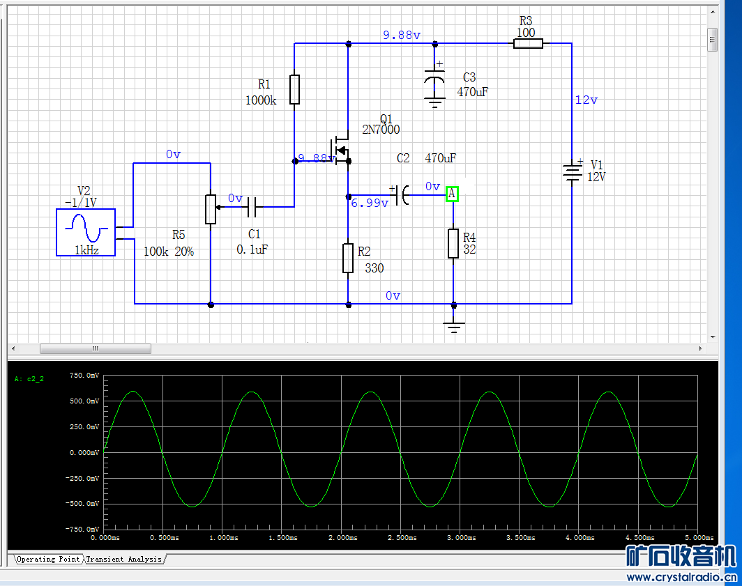

发表于 2023-1-3 14:41:00 | 显示全部楼层
感觉争论的都有道理,我做了个仿真

发表于 2023-1-4 10:44:55 | 显示全部楼层
ljxlsx1 发表于 2023-1-3 14:41
感觉争论的都有道理,我做了个仿真
既然都做仿真了,不妨把谐波失真做出来
当然楼主可以说我听的就是谐波失真,那是楼主的自由。但从一个“合格的电路”角度看嘛...

按照楼主公布的参数,2N7000工作电流30mA,那么2N7000已经饱和导通了,这个工作电流就是:电源电压/(R4+R2).
12V/430Ω=0.028A,正好和楼主公布参数对得上。看来仿真和现实还是有大的差距的。
发表于 2023-1-4 11:15:32 | 显示全部楼层
发表于 2023-1-4 11:59:52 | 显示全部楼层
岳耳 发表于 2023-1-4 10:58
按照楼主公布的参数,2N7000工作电流30mA,那么2N7000饱和导通,这个工作电流就是:电源电压/(R4+R2) ...
我用 Zetex 家的模型,直流静态工作点和 9 楼一致,静态 Id=6.99V/330Ω=21.2mA(飞利浦家模型电流大一丁点),没有饱和。因为我没有 2n7000 不便验证实物,不过这个管子很老了,现在买到的 2n7000 工艺可能和模型有较大差异。
