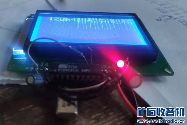

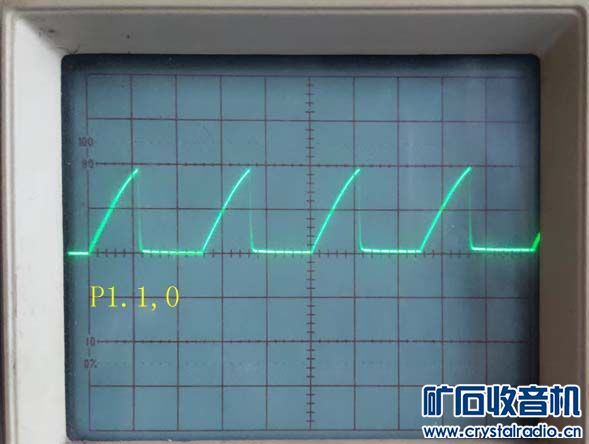

 楼主| 发表于 2023-12-14 17:56:38 | 显示全部楼层
P3.5 RST加电瞬间有个正跳变,说不来对不对,正常是延迟0.1秒变成正。
P3.0RS数据/指令加电瞬间有个正跳变,零点几秒后变成0,然后无信号,触发灯不亮。
P3.1RW读/写加电瞬间有个正跳变,然后无信号,触发灯不亮。
P3.2EN使能是方波
P1.7-1.2方波,前沿有个斜坡
P1.0-1锯齿波不正常,加10K上拉电阻变成圆角方波。还是白屏。
看来是程序有问题?
发表于 2023-12-15 10:47:44 | 显示全部楼层
建设楼主买一个逻辑分析仪,玩具级别的就行。可以分析输出数据串。
发表于 2023-12-15 11:55:56 | 显示全部楼层
程序运行了,但无法判断是卡在哪出不来了还是其他问题。
找一个无用引脚做标记,测试,假设P20没用,那就用P20观测,,在下面加入 P20 = ~P20;
然后用示波器看P20,如果P20是方波,说明程序没卡死。

程序中有一段液晶忙的死等操作,这种情况软仿真不适合因为软仿真不知道真实的液晶忙信息。2051好像不能在线单步调试(Debug)
8位数据线,如果单片机引脚是漏极开路门输出。也要加上拉电阻,不然数据也是类似锯齿波形状,液晶不容易识别到正确的数据。

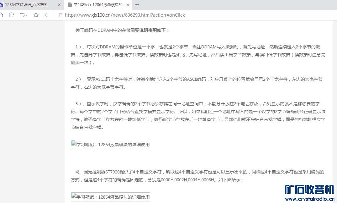

 楼主| 发表于 2023-12-16 11:31:59 | 显示全部楼层
百度一下果然是两个字节连续写入的,中间加个延迟可能会导致问题,即忙,然后就反复地检测忙,RS就是这么变成0的。那就改成连续写两次,数字加个空格凑成双位。不过这只是想象,实际试下来看怎么样。

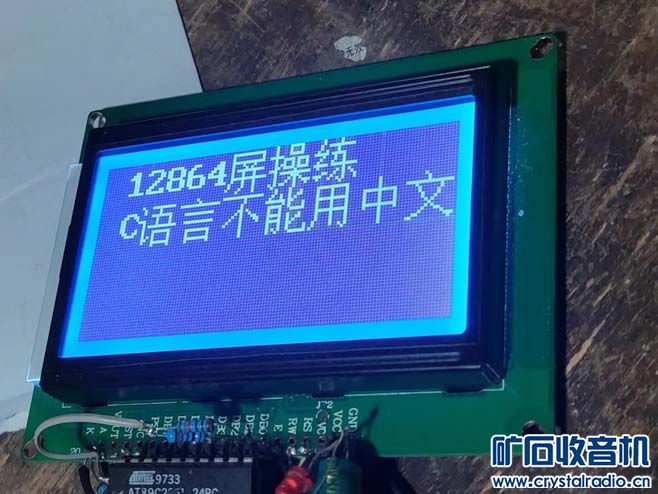

 楼主| 发表于 2023-12-16 22:17:00 | 显示全部楼层
luosifu 发表于 2023-12-16 21:28
视角的问题和对比度引脚,就是接电位器的那个脚有关的可能性比较大。
这段程序是反复刷屏同一内容,所以如 ...

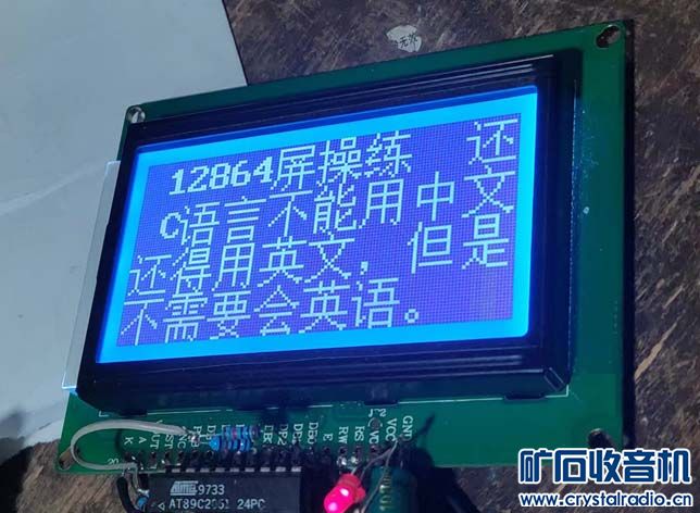

就是测忙的问题,那段尝试修改了下不行,这就是细节问题,不知道那里不对的了。只好还是用延迟1mS代替,成功,但是,显示第3行的时候第1行会多出一个“还”字来,和第3行的“还”同时出现。
反复刷屏没事,每个字延迟100mS,看上去字是一个一个依次出来的,总的下来要几秒钟才循环一次。
显示效果明天再试,看能不能解决。
虽然有点问题,但是也算成功了,也不错
