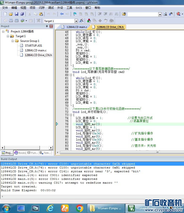

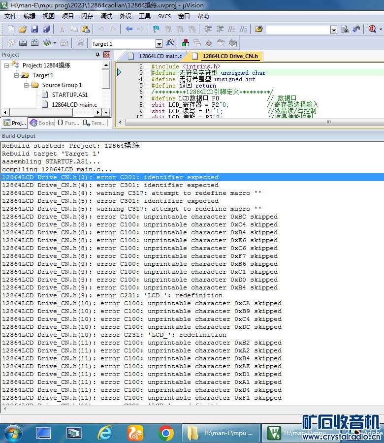

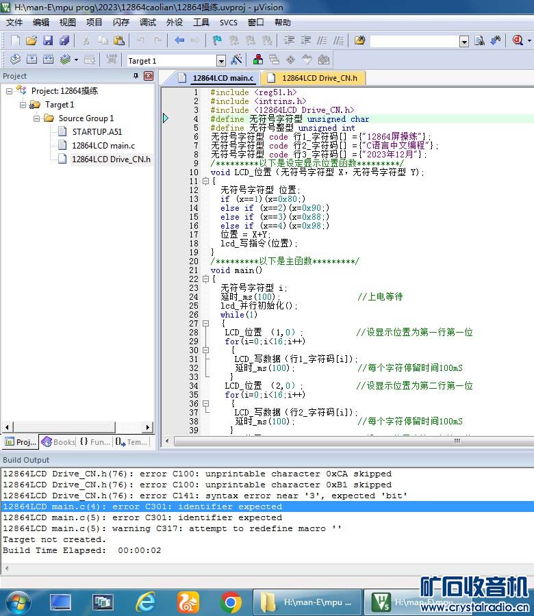

想先搞个12864的屏操练下,抄了书上的驱动,然后把一些东西改成中文,主程序也是抄书上然后修改。但是出来一大堆错误,看样子不能用中文,例如#define 无符号字符型 unsigned char,行不通,具体不懂。书上说标识符只能由字母、数字、下划线组成,且以字母或下划线开头,没办法,人家做的软件,咱又改不了。然后我改回英文试试
 楼主| 发表于 2023-12-13 11:46:28 | 显示全部楼层

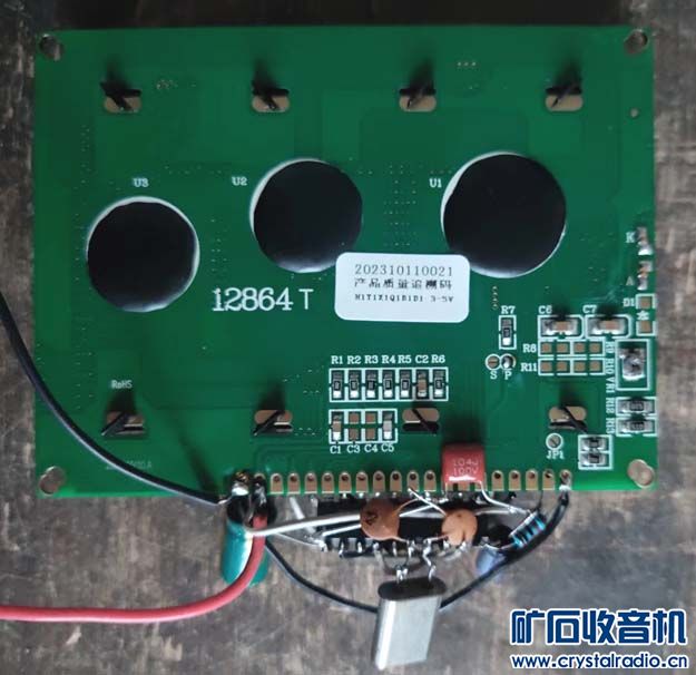

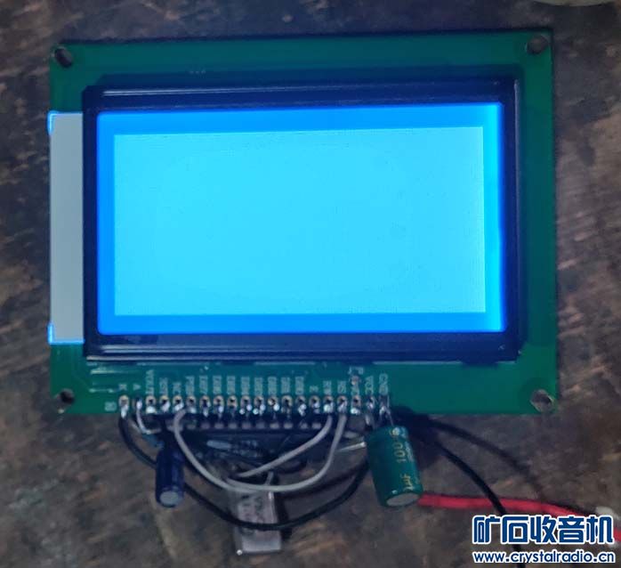

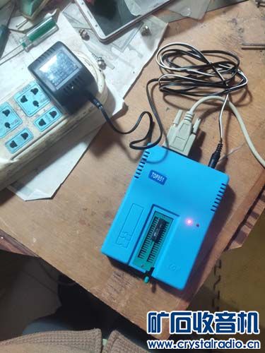

还是改成英文,又是一堆错误,逗号、括号不能用中文,大小写什么的,看来中英文混打确实不方便,中英文切换本身简单,但是会出错造成麻烦。改了几次后通过了。然后再试中文还是不行,人家不认中文 。然后用2003年买的TOP851编程器写入AT89C2051中。2051来自路边捡的板子 ,编程器还以为不行了,以为现在的电脑比以前快了很多,它有个10秒时间测试,实际不到2秒就走完了,通讯测试报告错误,想不到实际写成功了。但是开机后白屏,根本没字。驱动是照抄书上的,主程序是略加修改,改了字的内容,去掉连续闪3次,应该是可以的,清高手赐教。2051是搭棚焊,修改程序还得重焊。

发表于 2023-12-13 13:21:16 | 显示全部楼层
12864有一个引脚是调节显示内容对比度的,可能是第三脚,用一个电位器接在5V和0V之间,第三脚接电位器动片,上图没接吧
发表于 2023-12-13 13:32:19 | 显示全部楼层

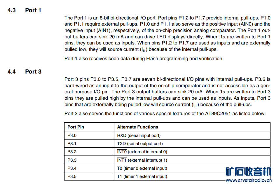

2051不是每个IO都能输出高电平,有些需要加外部上拉电阻。
 楼主| 发表于 2023-12-13 18:42:36 | 显示全部楼层
这个屏本身自带电位器的,VC是空脚,板上JP1接上才能外面调节。电位器已经调过了,还是出不来字。
用MF30表5V档测电压,
P3.5 RST 4.8V,这个用数字表测是有10K上拉电阻的
P3.3 PSB发现与V+短路,然后才发现是板上P点短接的缘故,说明中说短接P是并口模式,短接S是串口模式,并口时建议短接P点,但没交代是直接接电源的,此时不要外面再接线
以下数字表测对V+都是1.3X兆欧,红接V+
P3.2 EN 2.6V
P3.1 RW4.7V
P3.0 RS 0V
P1.7-P1.2都是1.8V
P1.1-P1.0都是1.2V
上面都有电压说明有上拉电阻的,P3.0 RS 虽然是0V,但是本身这个脚就仅一瞬间有电压,0V正常,接10K上拉电阻还是不行。
晶体接了个11M的,电容43P,这没问题吧?REST 10u+10K,电容接V+,电源104CBB+100u电解。
发表于 2023-12-13 18:48:26 | 显示全部楼层
找一个闲置的引脚,接一个发光二极管,在这个程序里加一段让这个发光管闪烁的代码,靠这个发光管看看单片机运行起来没有。
发表于 2023-12-13 18:54:07 | 显示全部楼层
用万用表测单片机IO不适合,对于5V  TTL电平,1.2V不是高电平,1.8V也不是可靠的状态。这两个电压值,要么是IO反复翻转,电压表算出来的一个假数值,要么是高阻状态,所以这两个电压值不能直接说明问题。
 楼主| 发表于 2023-12-13 19:06:38 | 显示全部楼层
luosifu 发表于 2023-12-13 18:54
用万用表测单片机IO不适合,对于5V  TTL电平,1.2V不是高电平,1.8V也不是可靠的状态。这两个电压值,要么 ...
这么说程序没问题了?用示波器看看,不过模拟示波器干这个不好用,看上去是工作起来了。桌子上乱七八糟,怎么收拾呢? 屏不知道好的坏的?3-5V通用的屏。
