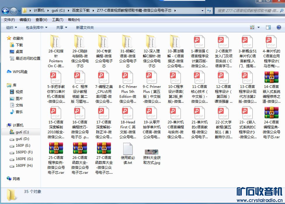

先下载,看起来不大却二百多页,这得看到什么时候?

嗬,您这个C语言的书可真不少,
不用再下了。
关键是踏踏实实学一本就够了,
我觉得谭浩强那本就可以了。

就是下载谭浩强的书一起下的
