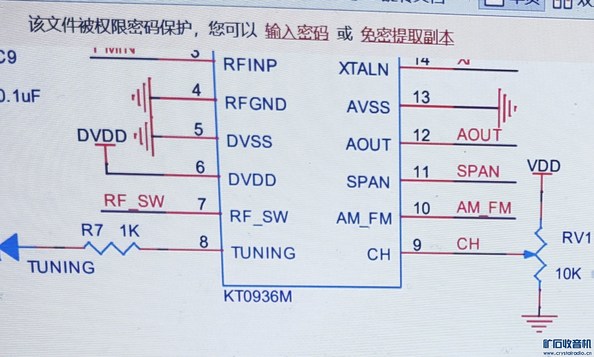

发表于 2024-9-5 15:20:29 | 显示全部楼层
查厂家给的KT0936M B9的资料里面,存储器24C02的5与6脚,分别接的是KT0936的11和10 脚,而不是7和11脚。具体见下图(因原图文件8M多无法在这里发送,故裁剪后分成2部分发送)不知到底孰是孰非,还请楼主解惑啊。

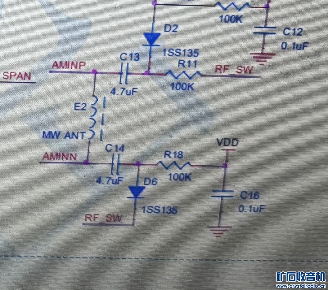

发表于 2024-9-5 15:37:38 | 显示全部楼层
而KT0936M的7脚除了不接24C02的5脚外,其他的的接法是相同的,请见下图
发表于 2024-9-5 15:45:39 | 显示全部楼层
请参考我的电路原理图。
7 - SDA
11 - SCL
这两个引脚是复用的。
发表于 2024-9-5 15:48:46 | 显示全部楼层
yjx189 发表于 2024-9-5 15:20
查厂家给的KT0936M B9的资料里面,存储器24C02的5与6脚,分别接的是KT0936的11和10 脚,而不是7和11脚。具 ...
请注意您这个图中的 KT0936B 的原理图上10,11引脚定义不同,不知是后缀不同的原因还是图画错了。
