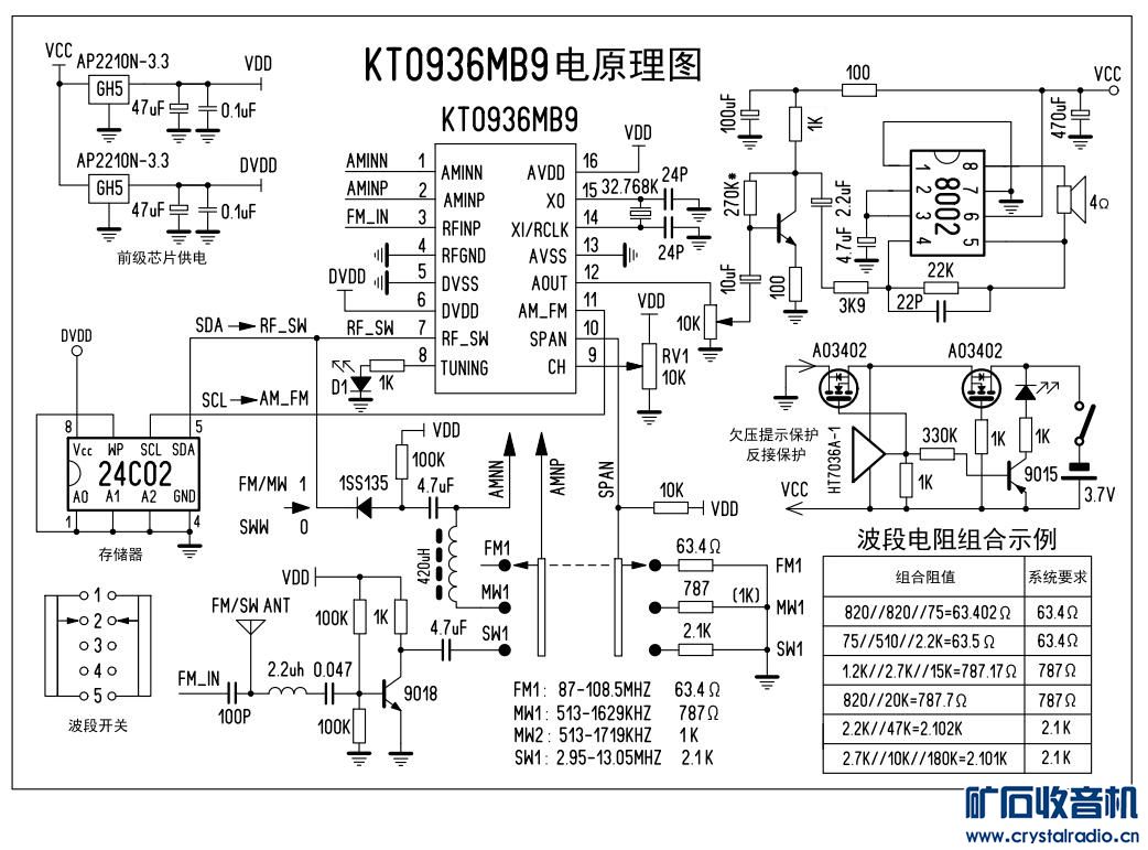

 楼主| 发表于 2022-12-2 10:40:37 | 显示全部楼层
这是最后的原理图,外置存储器由于主芯片内部有上拉电阻,所以不再需要上拉电阻,直接相连就可以了。天线切换利用SW_RF短波低电平,其他为高电平,用了一个开关二极管做切换,省掉一个开关。由于短波时不再与中波的磁棒天线相连,所以短波的高放负载不再接中波天线线圈,输出阻抗提高,不再需要阻抗变换,而且也可省掉一个电子开关切换。低放加了10倍前室放大,同时8002的反馈电阻改为22K,减小增益以减小失真。

发表于 2022-12-2 19:29:58 | 显示全部楼层
a_fu 发表于 2022-12-2 10:40
这是最后的原理图,外置存储器由于主芯片内部有上拉电阻,所以不再需要上拉电阻,直接相连就可以了。天线 ...
阿福老师低放前置放大用的什么管子

 楼主| 发表于 2022-12-2 21:47:08 | 显示全部楼层
xiaoyaoke777 发表于 2022-12-2 19:29
阿福老师低放前置放大用的什么管子
就是普通的9014,贴片丝印J6,板上标注了的。短波高放是9018,贴片丝印J8,低电压指示驱动9015,贴片丝印M6。
 楼主| 发表于 2022-12-2 21:52:48 | 显示全部楼层
dismissive 发表于 2022-12-2 18:56
这个应该2P3是除耳机插孔之外的最佳天线方案了
买了根铁片底座的那种天线,这样底座小点,可以装在耳机插座上方而不至于冒出太高,缺点是只能一个方向转动,不能全方位旋转,先这样试试吧,天线装上部,电池就可以加长用16650,容量2000mah,使用时间长点,16500容量只有1200mah,测过差不多也这容量。还有最后一个问题,度盘三个波段怎么解决?
