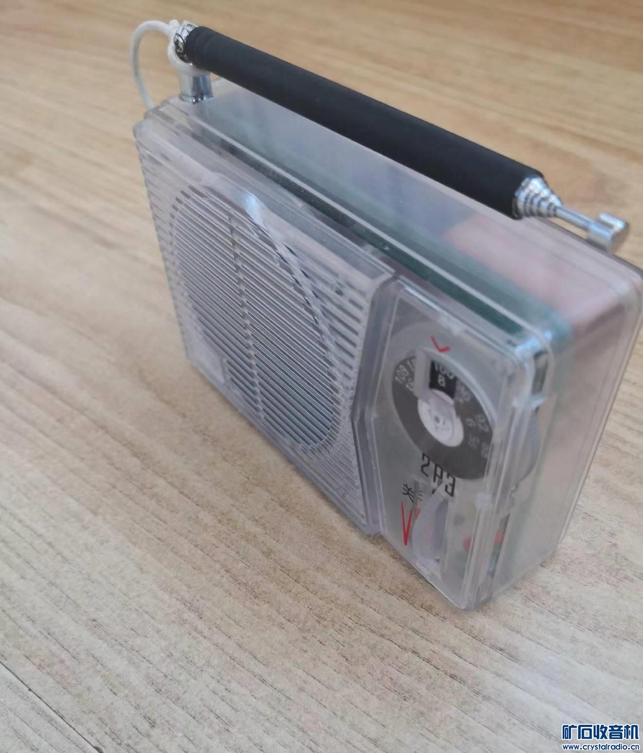

最近KT0936MB9比较热,我也喜欢凑热闹,在论坛潜心学习了一段时间,也试着做了一个,还是以2P3外壳为窝,主要元件以0805和1206贴片为主,喇叭以32mm外磁喇叭留孔,电池14500或16500锂离子电池。设三波段,短波选择了SW1,也试过其它波段,覆盖广的调台十分困难,没有减速要想调准是个难题,因12M以上台比较少,所以以SW1为主。波段开关选用了2刀3掷,对天线输入和波段切换作了一些修改,见原理图。波段开关处外壳需要开个小孔。天线还没有想到更好的办法。
外置存储器数据釆用了坛友提供的修改数据,在此表示感谢。
收听效果,调频不用说,不用天线效果也很好,就是调台还有类似跳跃的感觉,收台正常。中波调台类似电容调谐,过度顺畅,灵敏度可以。惊喜的是短波仅用30cm天线,电台密密麻麻,要十分小心细致的调节才能调准。
还没有装入机壳,主要还是天线问题没有很好的解决,这小机壳要装天线还真是费脑筋。下来再琢磨琢磨怎么更好的解决这个问题。外置存储器数据还可以优化,特别是短波和调频,但我不会弄,只好等高手来做了。

PCB对于原理图有些修改,功放8002前加了个10倍前置放大器,功放增益减小了些,反馈电阻51K改为22K。其它就是芯片供电由2个LDO分别数字和模拟分开供电,这个LDO可提供300ma最大电流,压差很小。

天线可以这样做 仅供参考
微信图片编辑_20221201225500.jpg 微信图片编辑_20221201225434.jpg 微信图片编辑_20221201225517.jpg

你这个天线我也看过,就是因为安装的地方有个耳机插座,所以安装后天线座比较高,不是很理想。另外还有个问题,三波段的话,度盘那个小窗口怎么容纳下3个波段的刻度?还没有试验到底字多大才能放得下,又要能容易辨识。
