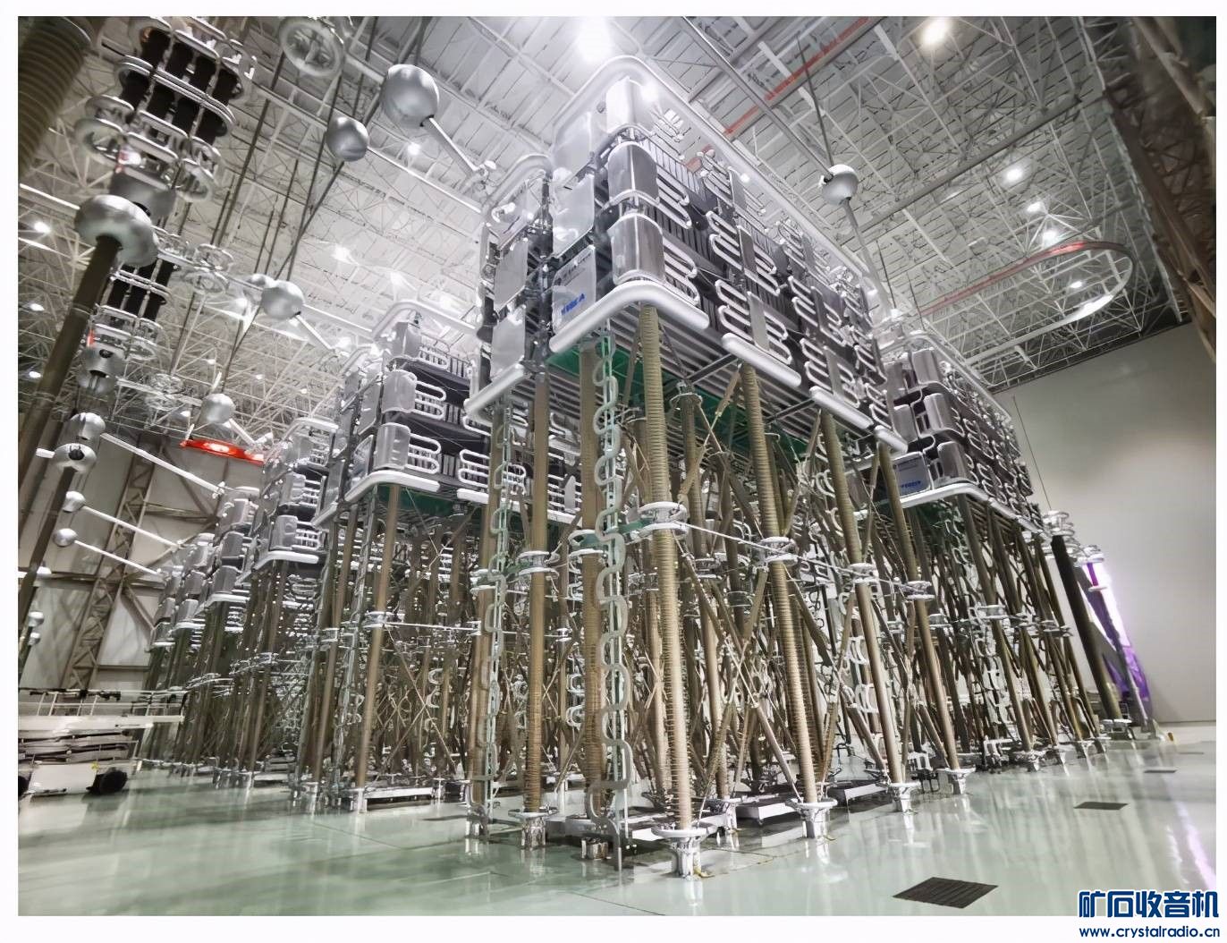

要是有人给科普科普高压直流输电的换流站就好了,很好奇是个咋样的结构。

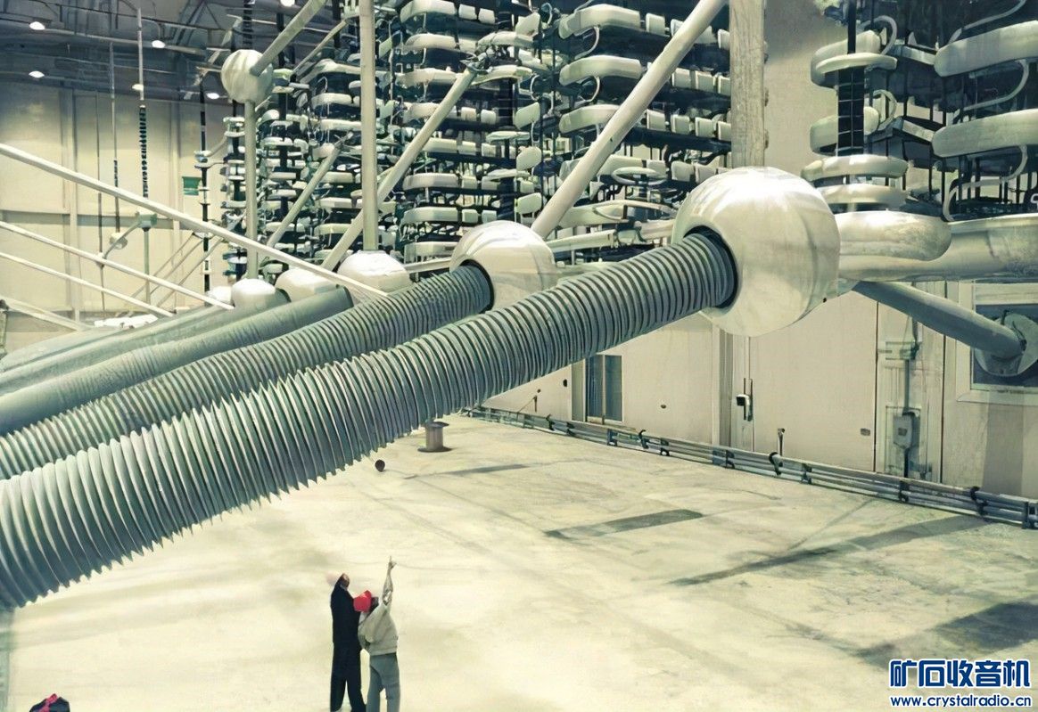

发表于 2022-11-30 20:28:31 | 显示全部楼层
我找了一些直流输电换流站的换流阀的图片,这个换流阀是可控硅还是IGBT还是啥就不知道了,反正比想象中的大大大
