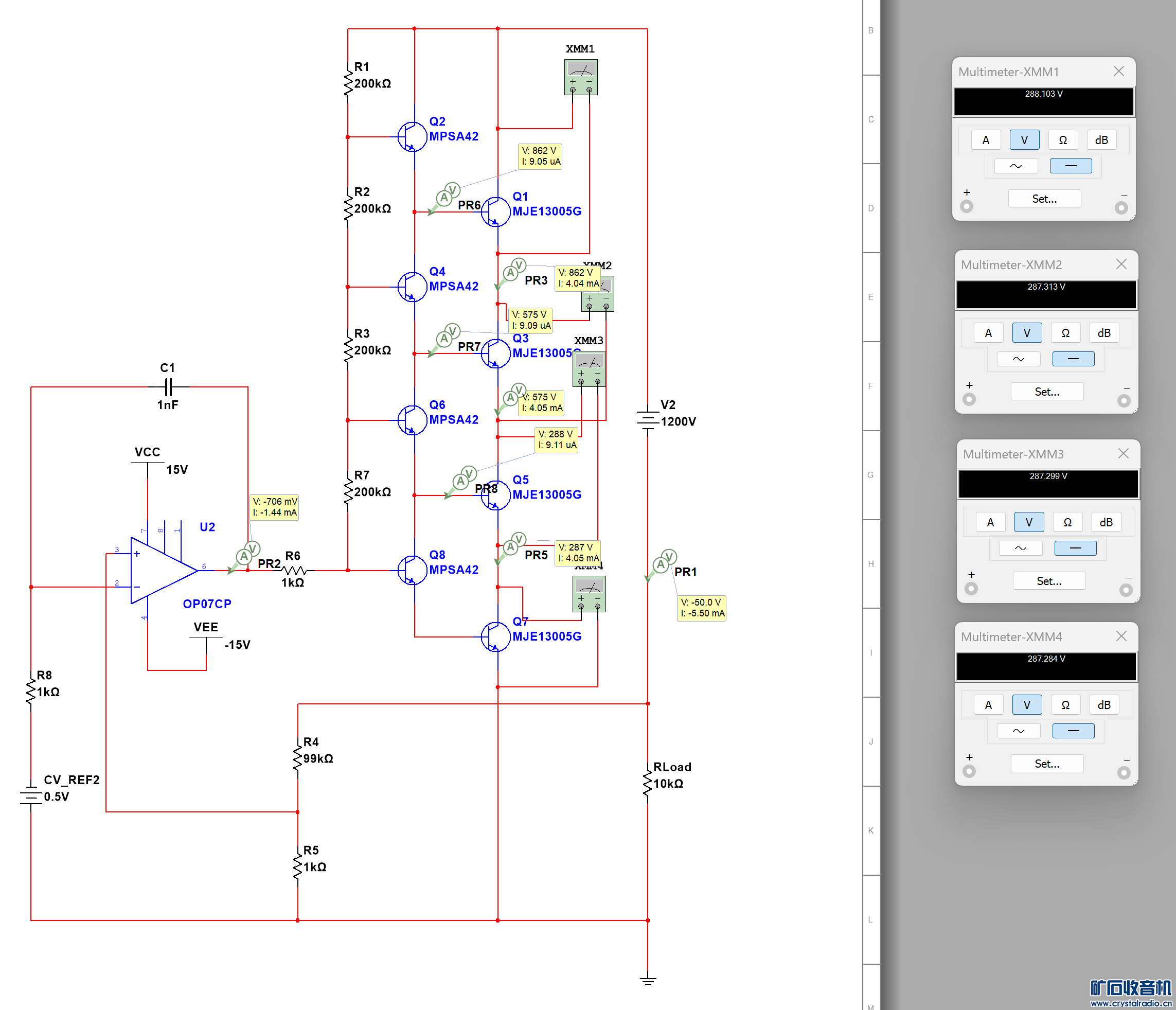

闻太师 发表于 2022-11-30 09:28
不懂电力,一直有个疑问,超高压输电电压至少几百千伏,电流也是成千上万安培。电流大还好办点,可以多个管子并联扩流。电压那么高,什么样的管子能承受得住。就算能造出来,难度也应该极高,造价也是极高 ...
同理,晶体管也可以串联提高耐压,比如我们想做一个 1200V 电源,但只有几百伏的管子,可以把它串联起来用 矿坛总有人说晶体管不耐高压,做不了高压电源,区区三五百伏就必须用电子管,但实际上从生产到生活所有高压变电都用晶体管做的,从几千伏的动车到几百千伏的超高压输电都是晶体管,没有用电子管做的。(历史上欧洲和美国有过汞弧阀超高压输电,很快被晶体管取代,电子管那玩意其实在超高压上根本就不靠谱)
至于你说的水电火电问题,你想想中美各大国都有大量超高压直流输电,它们最后都逆变成交流电并入电网,所以你觉得电网上可能只有纯交流电吗 而且,想想你的左邻右舍家里的各种开关电源,工厂的可控硅...

发表于 2022-11-30 18:02:00 | 显示全部楼层
闻太师 发表于 2022-11-30 17:15
尽管无知限制了我的想像力,还是尽可能在在自己的认知范围内想像一下。
假设用1000V 10A的管子做逆变 ...
那个,1000A 那么小的电流你还 100 个管子并联...
西门子(英飞凌)一个管子就 1800A,电压 4500V、6500V...
