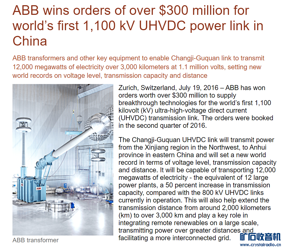

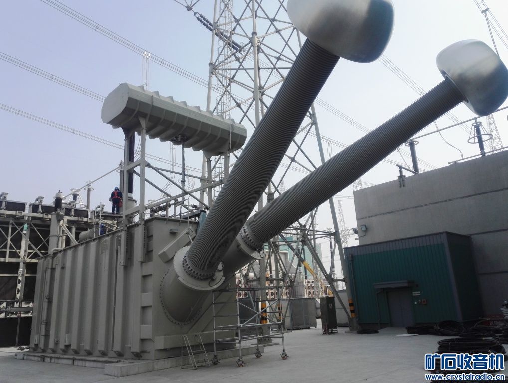

岑蓉络阳 发表于 2022-11-30 10:16
事实并不是如此,我们输变电方面的设备,除了变压器外,特高压开关都是进口西门子的,换流器阀(晶闸管和 ...
变压器也是进口的,之前在老家不好科学上网,其实外面这些资料不难找,只是国内可能为了宣传我兔掌握超高压特高压核心技术,这些资料不太喜欢给公众看到
从世界第一个特高压(800kV)输电工程
到现今电压最高的 1100kV 输电工程
某个不方便在国内展示的表格

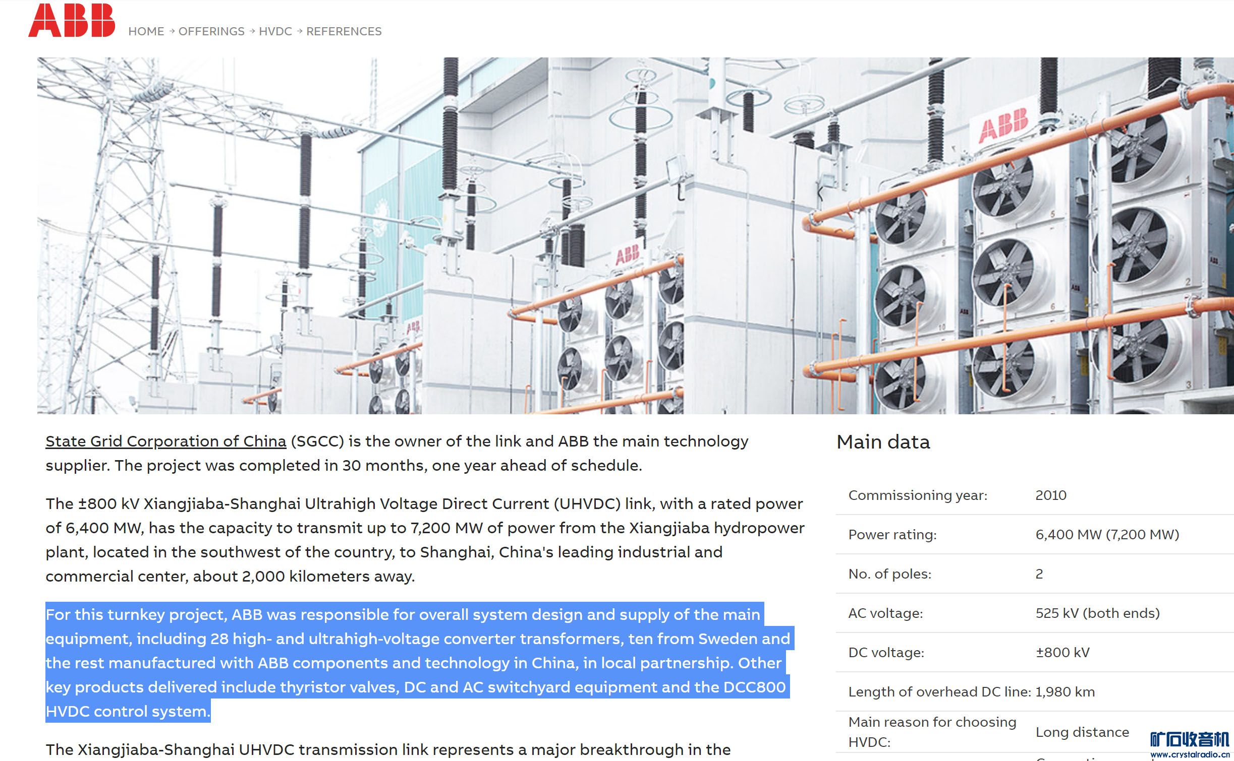

发表于 2022-12-5 10:50:33 | 显示全部楼层
还真是不方便展示,直接发不上
屏摄吧,当前 800kV 特高压输电工程的供应商...
