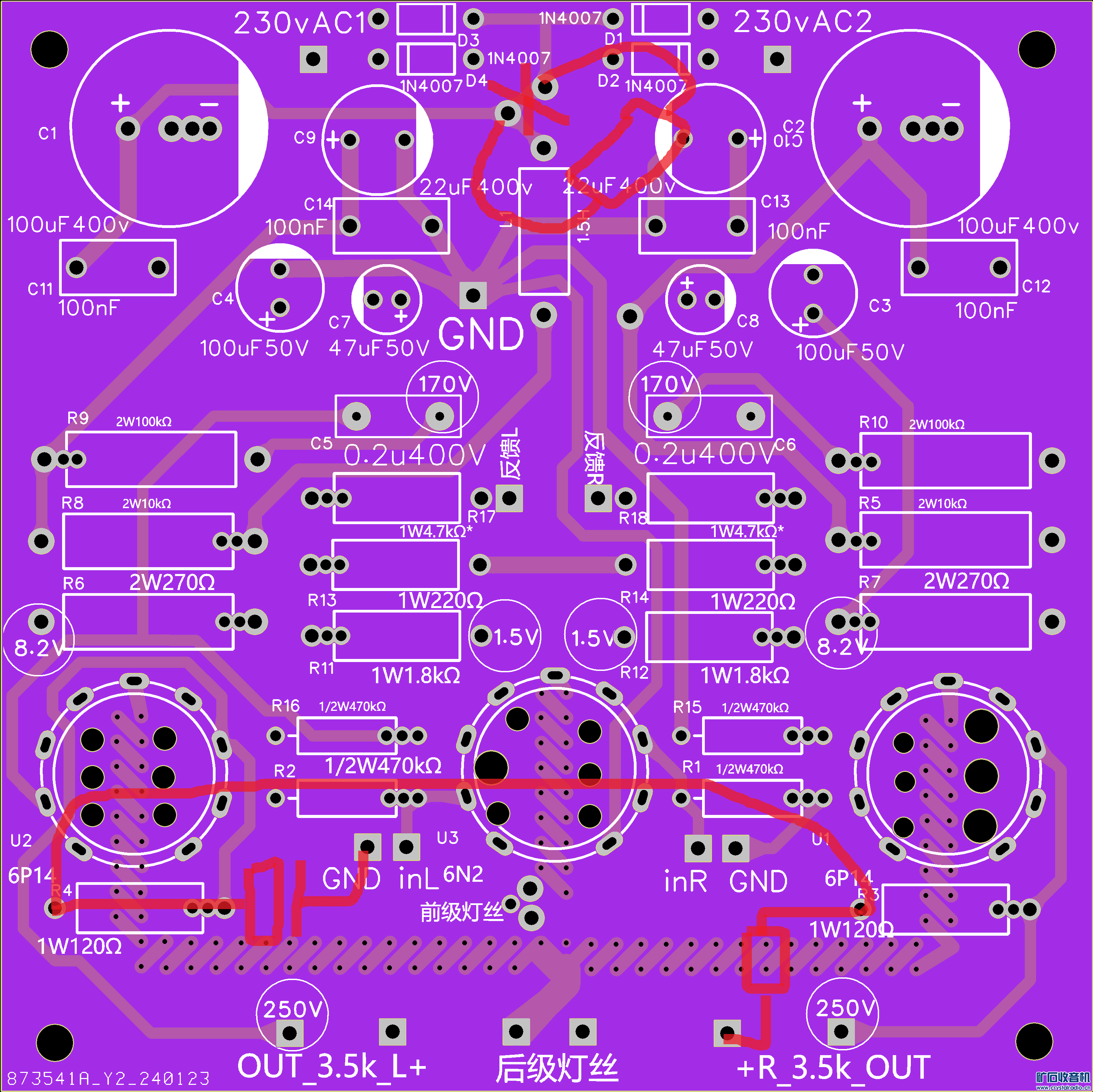

楼主: yiguangqiang88
白版的6N2+6P14,打PCB怎么样?

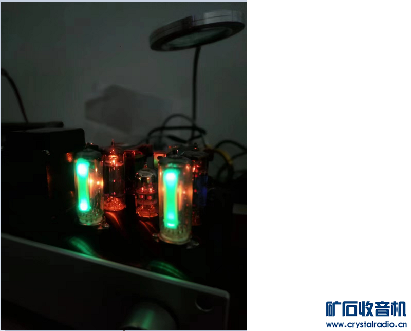

发表于 2024-3-14 15:34:17 | 显示全部楼层
十分感谢楼主的无私奉献,白嫖楼主设计的PCB在嘉立创打了板子,机器出声了,本来耳朵就不好使,对面说话都打岔,更谈不上金耳朵,所以对音质不能准确评价,至少感觉比电脑台机的有源音箱效果要好,由于输出变压器选的是5K的,所以用的标准接法,在原有PCB上稍微小改动,再次感谢楼主! 1.jpg 4153119.jpg 3.png 实物仿真图.png
 楼主| 发表于 2024-3-14 16:36:55 | 显示全部楼层
fsgxp 发表于 2024-3-14 15:34
十分感谢楼主的无私奉献,白嫖楼主设计的PCB在嘉立创打了板子,机器出声了,本来耳朵就不好使,对面说话都 ...
感谢反馈……
