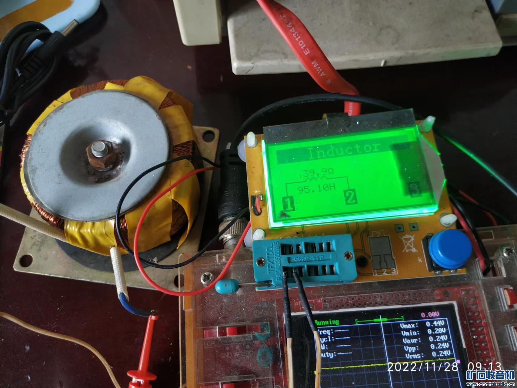

手头有一个次级坏了的环牛,用来做扼流圈怎么样?
40欧姆的直流电阻,95H的电感,只是不知道通过0.1A的直流会不会发热……
