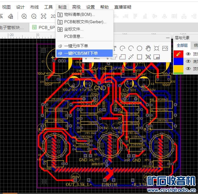

先下载安装JLC下单助手,注册,然后领取免费打样券,完善好自己的收货地址等资料。
然后去32楼,找到打开连接“点击在编辑器中打开”。
微信图片_20221202142311.jpg 按图,点击一键PCB/SMT下单。
按提示,最后付款的时候可以选择刚领的打样券,就可以0元顺丰包邮了。
发表于 2022-12-3 15:23:30 | 显示全部楼层
然后去32楼,找到打 ...
32楼是不是你已经打过的样板了?要打再打一个新的,换着玩
 楼主| 发表于 2022-12-3 17:48:53 | 显示全部楼层
是的,自己可以0元购啊。再说可以编辑修改嘛

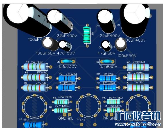

发表于 2022-12-4 12:33:30 | 显示全部楼层
4.jpg   这3D元件图很有立体感, 是用那个软件画出来的呢?能介绍一下吗
 楼主| 发表于 2022-12-4 13:21:12 | 显示全部楼层
立创EDA,感觉还不错。用它的EDA每个月可以免费打板2次,10×10cm内。
发表于 2022-12-4 14:18:13 | 显示全部楼层
建议PCB 上所有的孔位都扩大,现在看来,线径大的电容和功率大的电阻都有可能装不下 还有就是管座应安装在无字的那一面,现在这样安装在有字的一面,所有的容阻都要安装在无字的那一面PCB上。除非内置机箱就可以全部安装在有字这一面
 楼主| 发表于 2022-12-4 16:07:16 | 显示全部楼层
juanlin 发表于 2022-12-4 14:18
建议PCB 上所有的孔位都扩大,现在看来,线径大的电容和功率大的电阻都有可能装不下 还有就是管座 ...
确实没有考虑元件放哪面的问题。
其他元件引脚都是标准的,EDA里面这点倒不会有问题。
电子管座系统中没有,网上找的网友贡献的,可能只针对他自己家的管座,其他管座确实很难考量到。
