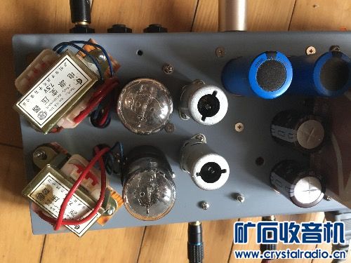

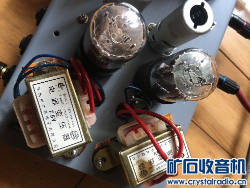

 楼主| 发表于 2022-11-30 18:46:08 来自手机 | 显示全部楼层
超人胆 发表于 2022-11-30 12:06
当中6N3两傍6N11,WCF电路。电源环牛,牛罩做成圆的。
这个么
 楼主| 发表于 2022-11-30 18:46:32 来自手机 | 显示全部楼层
zhke 发表于 2022-11-30 18:46
这个么

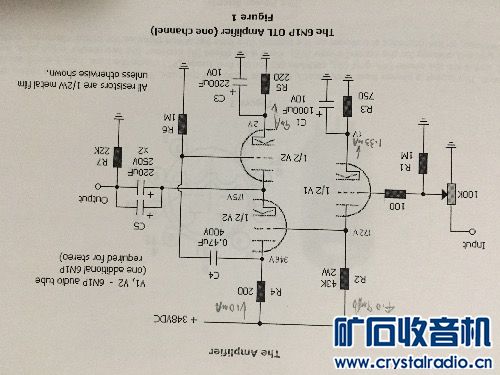

电路

 楼主| 发表于 2022-12-1 10:20:29 来自手机 | 显示全部楼层
超人胆 发表于 2022-12-1 08:53
用这电路做的仿德国式样的耳放,可叠放可旋转可平放二分体的。用管6N3,6N11。
这个EMP俺做过

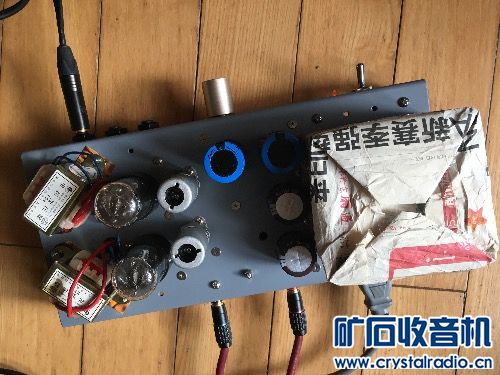

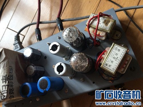

 楼主| 发表于 2022-12-3 13:30:54 来自手机 | 显示全部楼层
超人胆 发表于 2022-12-1 12:44
我现在把电压提高到200V功率提升不少,电位器到12点听音已快受不了。
开声啦~哈哈哈
 楼主| 发表于 2022-12-3 13:35:09 来自手机 | 显示全部楼层
全网首推电源变压器代输出牛获得巨大成功!自我庆祝!哈哈哈~

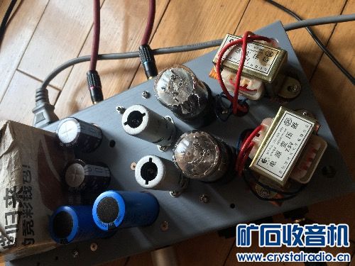

 楼主| 发表于 2022-12-3 13:40:27 来自手机 | 显示全部楼层
代用的变压器

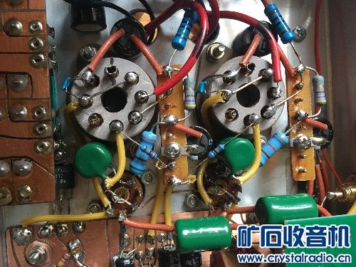

 楼主| 发表于 2022-12-3 19:33:49 来自手机 | 显示全部楼层
3Q5输出够大很响,失真很低。底噪声600欧不可闻。做的俺很满意。
