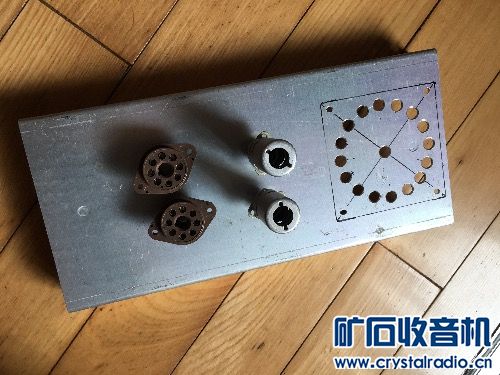

发表于 2022-11-9 09:53:31 来自手机 | 显示全部楼层 |阅读模式

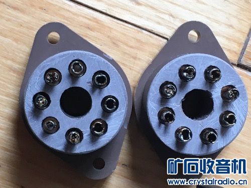

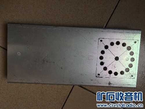

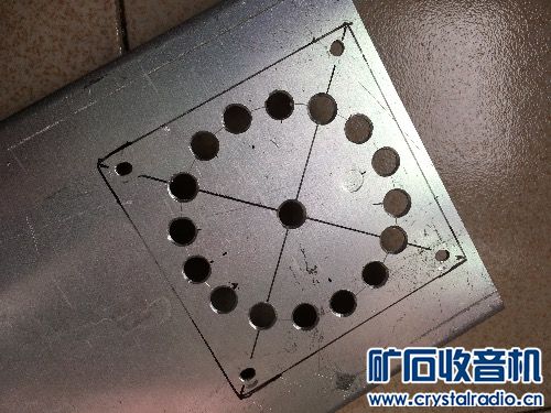

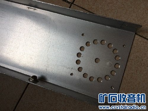

没事干打孔中
 楼主| 发表于 2022-11-9 10:39:32 来自手机 | 显示全部楼层
还有

发表于 2022-11-9 11:52:09 | 显示全部楼层

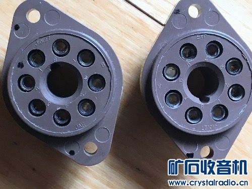

楼主这八脚座不错!告诉一下哪买的(或什么品牌的),谢谢!
 楼主| 发表于 2022-11-9 12:22:58 来自手机 | 显示全部楼层
这座是5~6年前日本工厂下来的产品废料。现在很难买到了。

发表于 2022-11-9 12:41:12 | 显示全部楼层

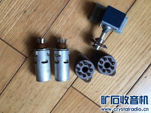

直热小功率管,看来是想要做个前级或者耳放玩玩。
 楼主| 发表于 2022-11-9 12:47:17 来自手机 | 显示全部楼层
回牛哥,3Q5小耳放。

 楼主| 发表于 2022-11-9 15:24:08 来自手机 | 显示全部楼层
牛哥好~前级用1U4好还是1L4好呢?
发表于 2022-11-9 18:11:53 | 显示全部楼层
zhke 发表于 2022-11-9 15:24
牛哥好~前级用1U4好还是1L4好呢?
    估计您也是把1U4或者1L4接成三极管来驱动3Q5,如果要求放大倍数高一点就用1U4,放大倍数低点就用1L4。这两个管子的三极管接法,线性都挺好的,找到手头有朋友之前测试的1L4三极管接法的测试曲线,您参考一下:
 楼主| 发表于 2022-11-9 18:33:47 来自手机 | 显示全部楼层
牛哥土炮 发表于 2022-11-9 18:11
估计您也是把1U4或者1L4接成三极管来驱动3Q5,如果要求放大倍数高一点就用1U4,放大倍数低点就用1L4 ...
谢谢牛哥!
