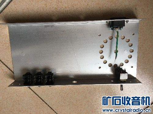

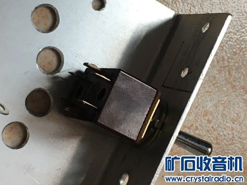

鼓捣3Q5耳放

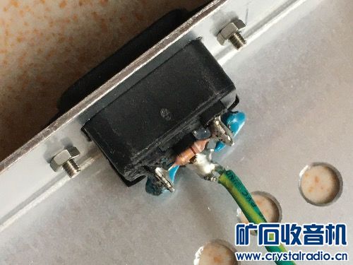

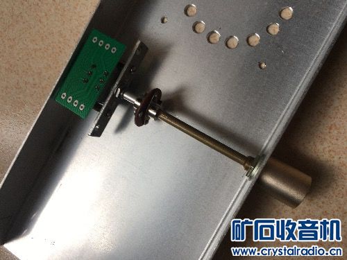

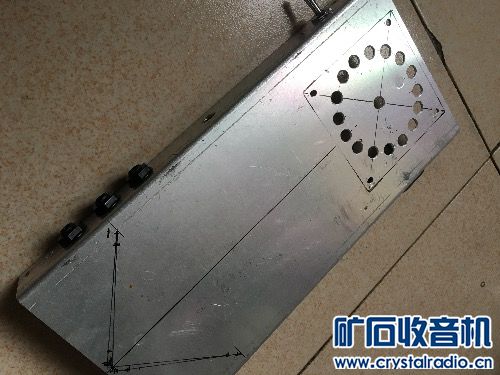

发表于 2022-11-10 10:46:42 | 显示全部楼层
后续的打眼工作量会很大,悠着点慢慢的干。

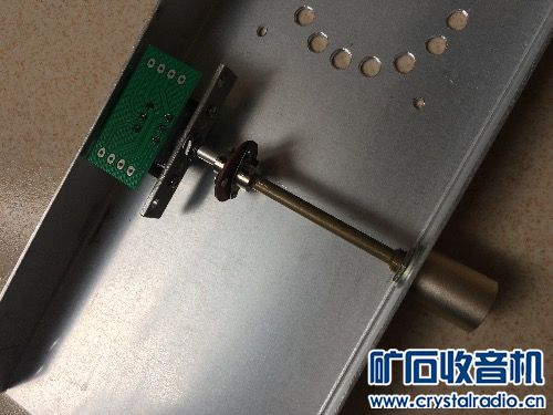

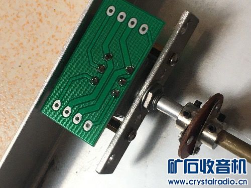

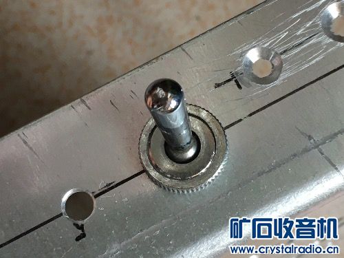

发表于 2022-11-10 11:09:07 | 显示全部楼层
这小孔位开得很标准整齐, 用心了。。。
 楼主| 发表于 2022-11-10 11:23:25 来自手机 | 显示全部楼层
是啊~正在放孔位中。要开很多孔想的东西也很多。
发表于 2022-11-10 11:52:54 | 显示全部楼层
楼主手艺不错,孔打的很规矩!
 楼主| 发表于 2022-11-10 14:04:49 来自手机 | 显示全部楼层
longji98 发表于 2022-11-10 11:09
这小孔位开得很标准整齐, 用心了。。。
又干了一点。今天任务完成了。

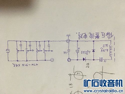

 楼主| 发表于 2022-11-11 08:51:15 来自手机 | 显示全部楼层
盘算了一下,做直流机就是做台多路稳压电源啊!高压稳压,灯丝稳压,偏压稳压,
 楼主| 发表于 2022-11-11 08:52:02 来自手机 | 显示全部楼层
练习做稳压电源啦!
 楼主| 发表于 2022-11-11 09:29:41 来自手机 | 显示全部楼层
zhke 发表于 2022-11-11 08:52
练习做稳压电源啦!
偏压电路
