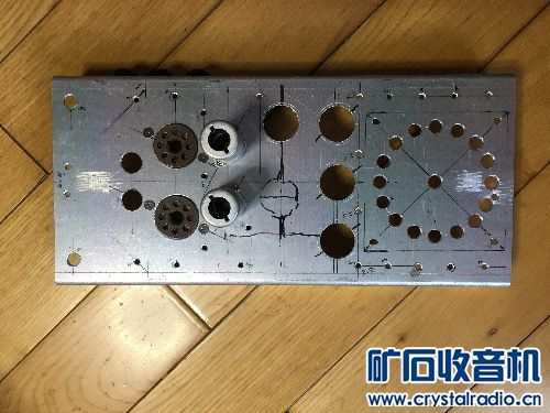

楼主: zhke
闲的

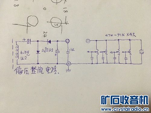

 楼主| 发表于 2022-11-11 09:31:24 来自手机 | 显示全部楼层
zhke 发表于 2022-11-11 09:29
偏压电路
咋倒了,来张正的。
 楼主| 发表于 2022-11-12 14:16:03 来自手机 | 显示全部楼层
干就是了

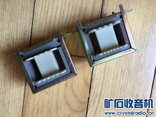

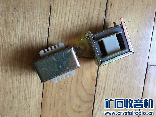

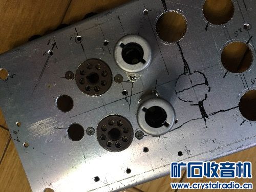

发表于 2022-11-13 08:50:55 | 显示全部楼层
用的是什么牛?
 楼主| 发表于 2022-11-13 09:14:46 来自手机 | 显示全部楼层
小平 发表于 2022-11-13 08:50
用的是什么牛?
自己找了两副铁绕了。
 楼主| 发表于 2022-11-13 10:23:31 来自手机 | 显示全部楼层
就是这个铁心。俺就是找个数据绕上基本上绕响就成没过高的要求。

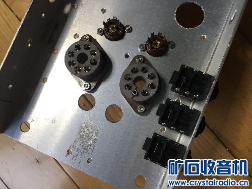

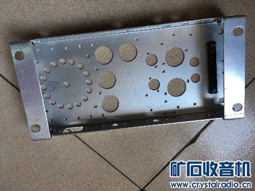

 楼主| 发表于 2022-11-13 14:07:47 来自手机 | 显示全部楼层
总算开孔做完了
 楼主| 发表于 2022-11-13 19:52:37 来自手机 | 显示全部楼层
想涂装一下,有没简单牢固的方法给推荐下啊。
发表于 2022-11-14 12:48:18 | 显示全部楼层
用细砂纸打磨一下,处理成“拉丝”的效果,再用一种处理铝板的什么水腐蚀一下,效果非常不错,我以前就这么干过
发表于 2022-11-14 12:49:41 | 显示全部楼层
那什么水我好像还有,不过好多年了不知还好用不?
 楼主| 发表于 2022-11-14 13:37:05 来自手机 | 显示全部楼层
叫啥名?去买点。
发表于 2022-11-14 15:20:16 | 显示全部楼层
zhke 发表于 2022-11-14 13:37
叫啥名?去买点。
刚查了一下购物记录,都8年了,原店铺都不在了 。不过在网上查到了类似的。
 楼主| 发表于 2022-11-14 15:37:41 来自手机 | 显示全部楼层
谢谢~去看看
发表于 2022-11-14 15:54:17 | 显示全部楼层
