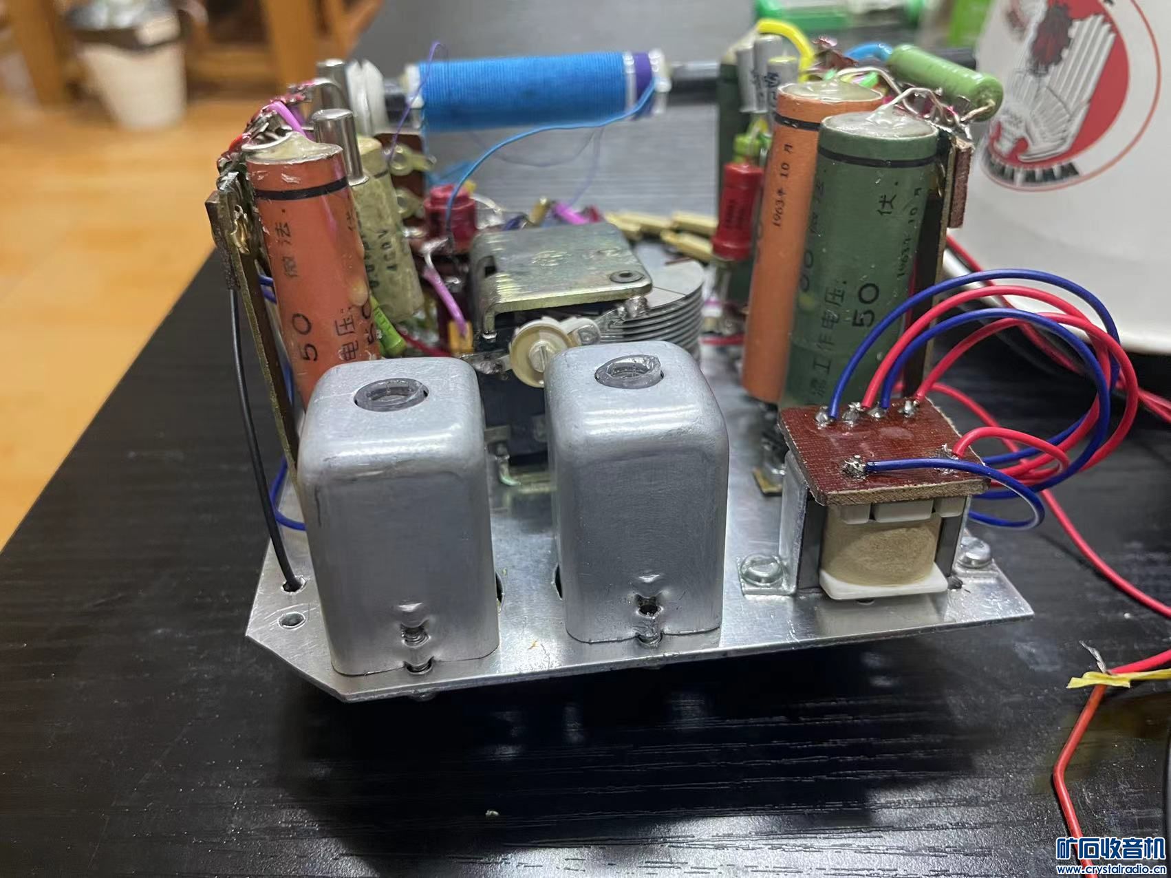

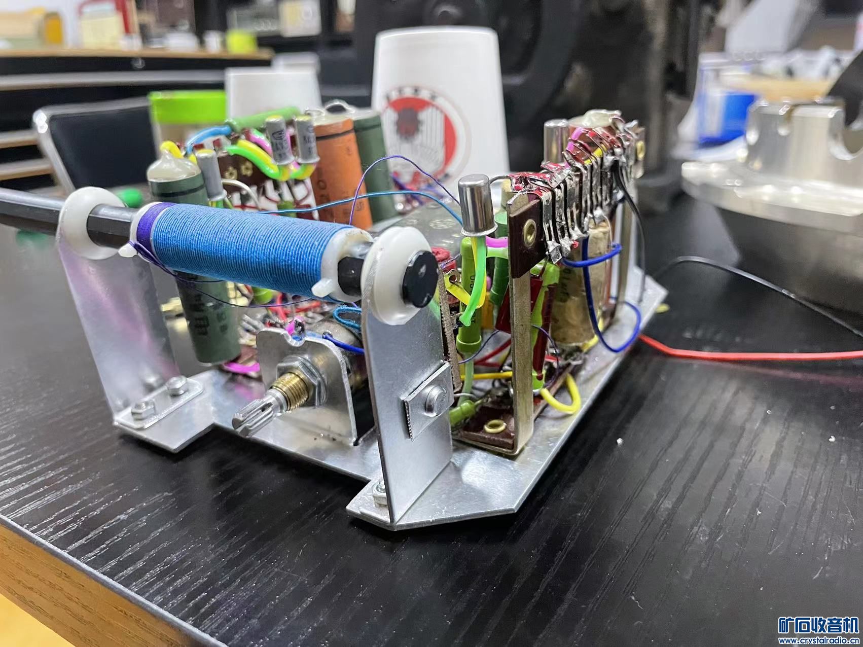

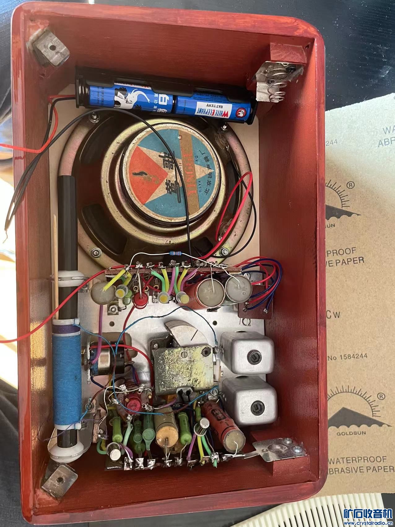

今天变频、中放、检波及AGC基本搭棚完毕,明天装低放前激励和乙类功放。电阻老的各种型号都有,没办法能有就不错了。闲言少叙上图。

 楼主| 发表于 2022-11-9 22:17:30 | 显示全部楼层

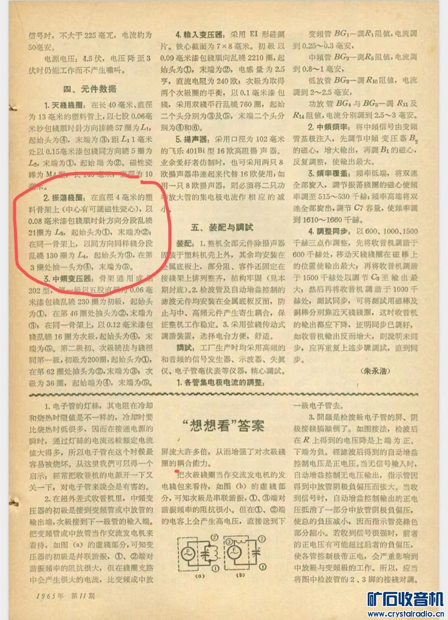

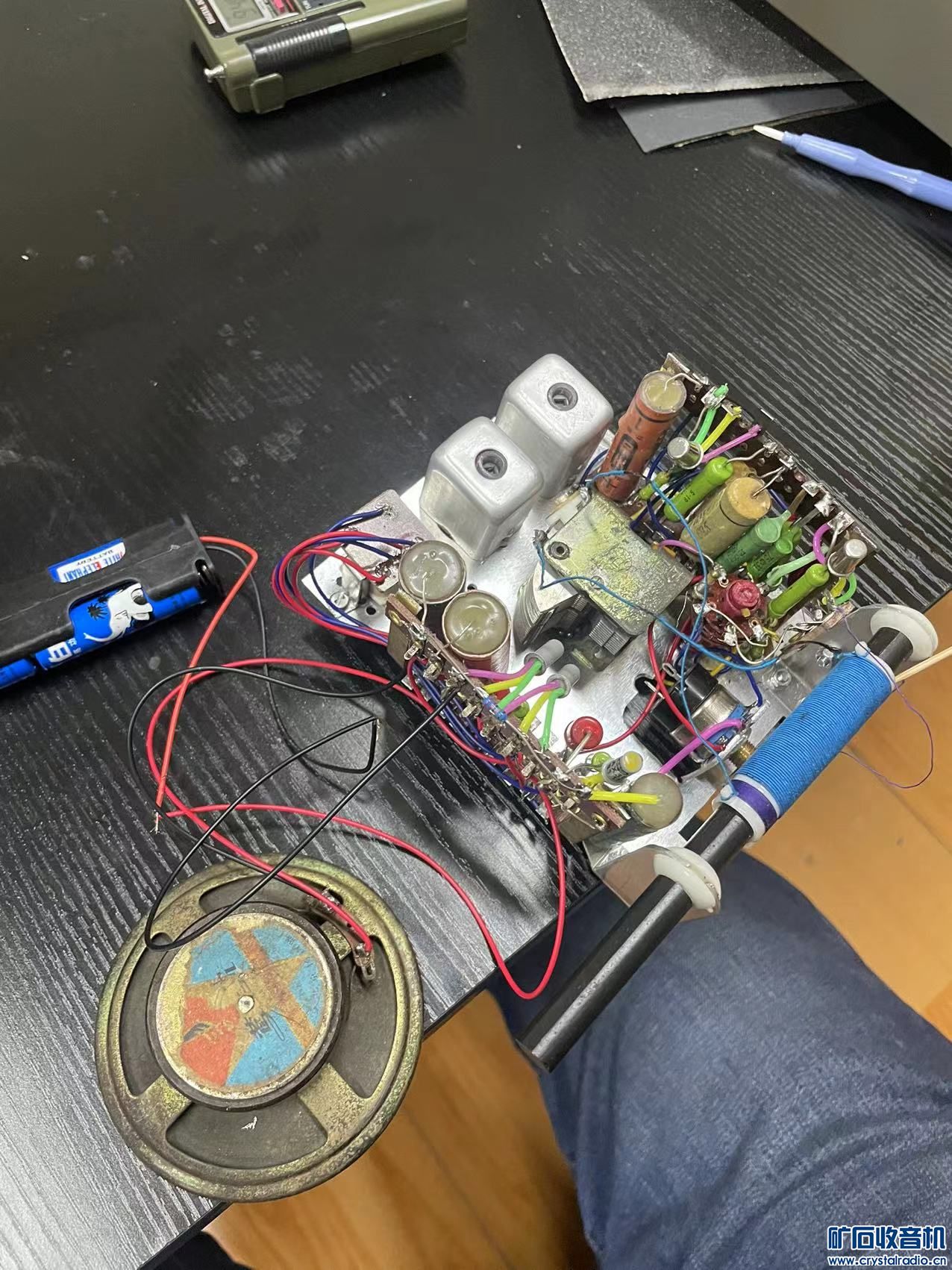

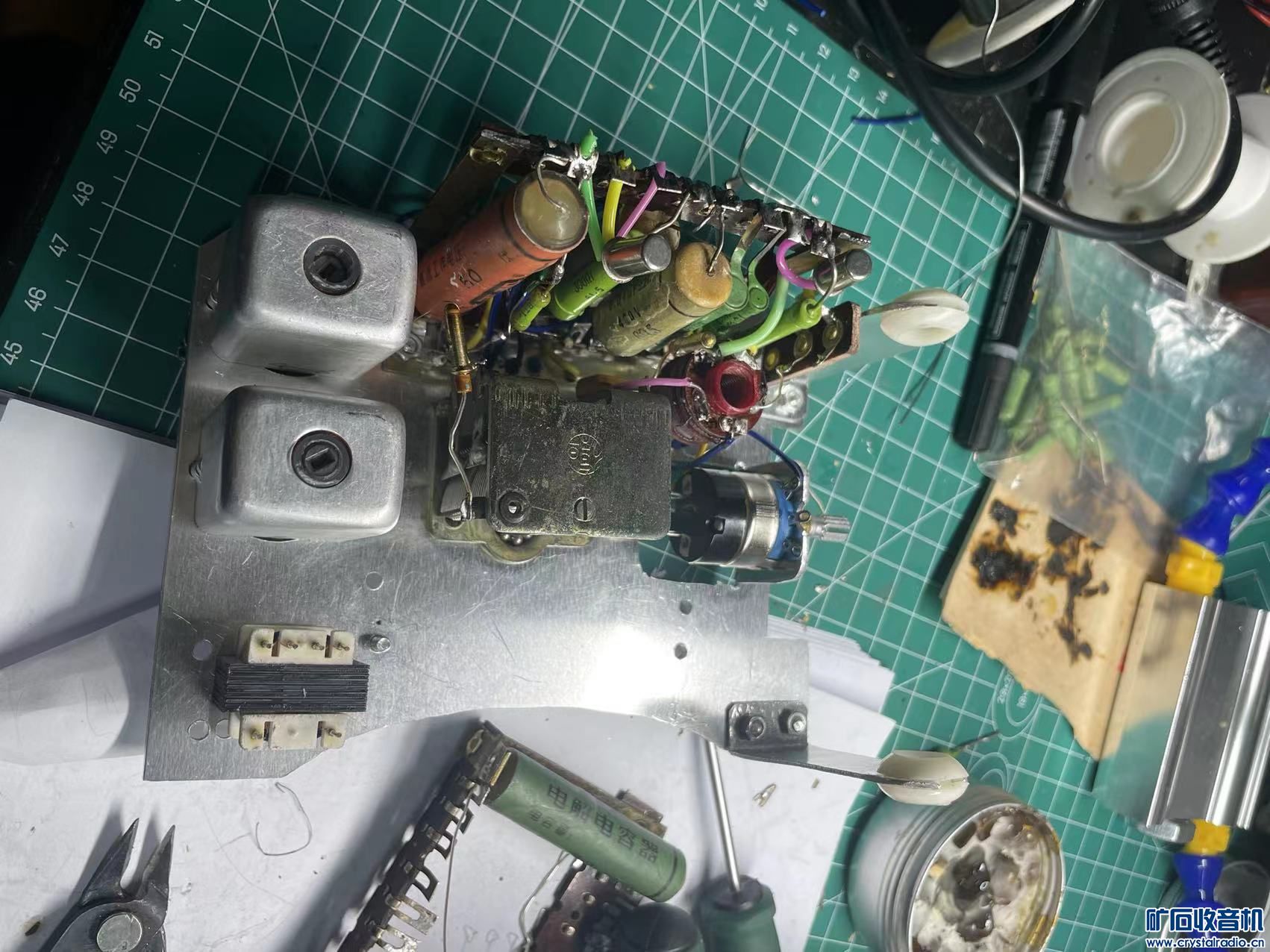

这两天断断续续的把机芯装好了,本振线圈资料上的数据可能有些问题。次级线圈21T,实际调整为12T,初级130T实际80T即使这样磁帽还是拧的高高的,好在起振了,覆盖也没什么问题。但估计还要减少,个人认为资料一定有错误。明天开始美化一下机芯,整理“军风纪”。测试的扬声器是个擦圈的莺歌3寸喇叭,声音不好听但测试足够了,好喇叭以前经常在调试的时候被意外弄破太可惜了!这个就不怕了,我装机调试都用它还挺奇怪它倒是怎么弄都没伤着,好喇叭越小心越出问题。

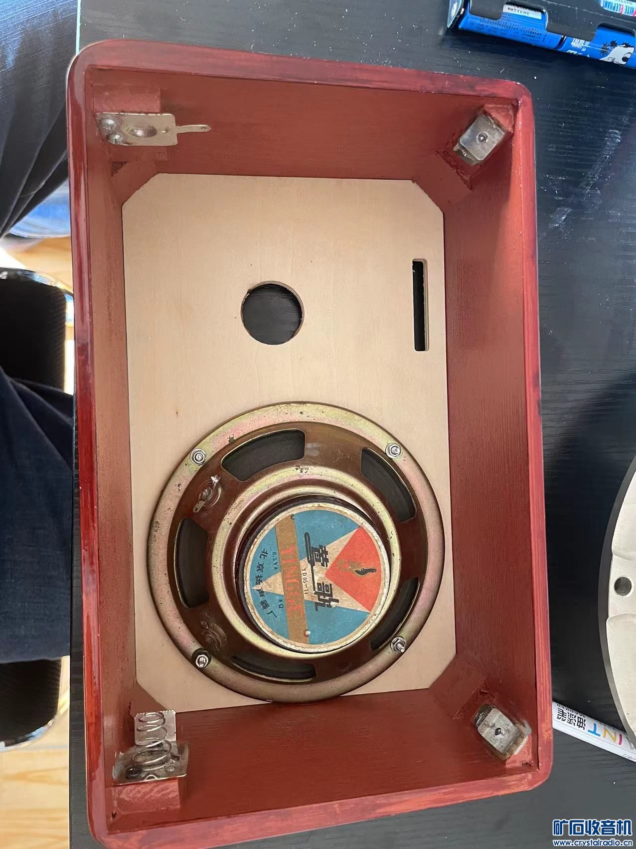

 楼主| 发表于 2022-11-10 21:07:54 | 显示全部楼层
今天优化了布线,做了统调。换了5寸喇叭音质不错。手机录的很现场聆听效果和实际差很多,现场很好听,嘭嘭的老声音绵绵不绝。拍了视频正在审核一会儿发布。在制作过程中又发现无线电杂志这篇文章的一个数据错误。也许是当年晶体管参数问题,总之按照资料上数据调整工作点会出现很严重的自激现象。原资料BG2集电极静态电流要求0.8-1mA,实际调试不能超过0.5mA.这点是第二个错误。为了降低干扰把检波二极管分配到了金属底板背面,效果还是不错的。原设计使用16欧扬声器,目前我降低了一些功放集电极电流并提高了C15的容量,使用8欧喇叭效果也是很好的。今天机芯装机壳试了一下还可以。到这里机芯制作就基本告一段落了,“手术台”也能清理一下了,明天准备与机壳衔接了,还要做两个旋钮。
