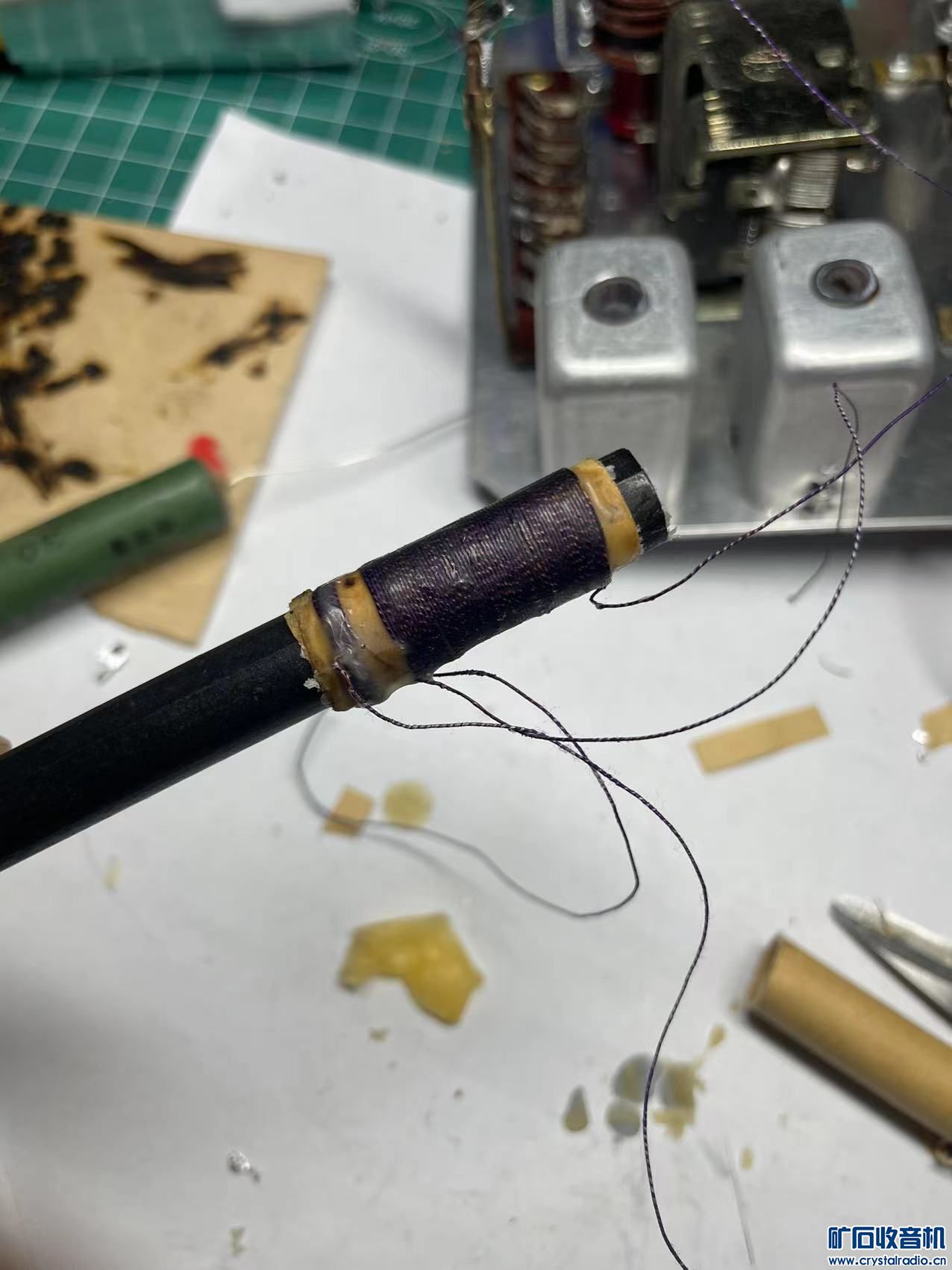

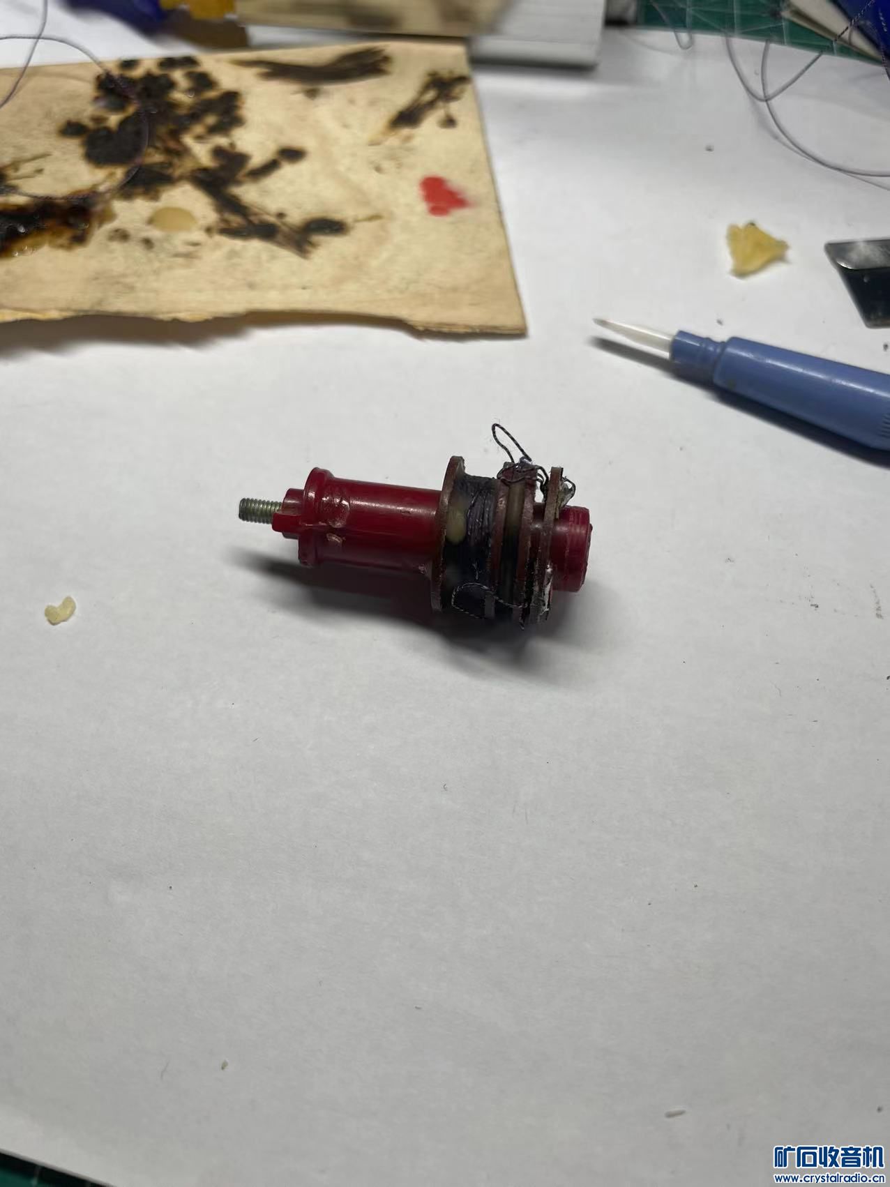

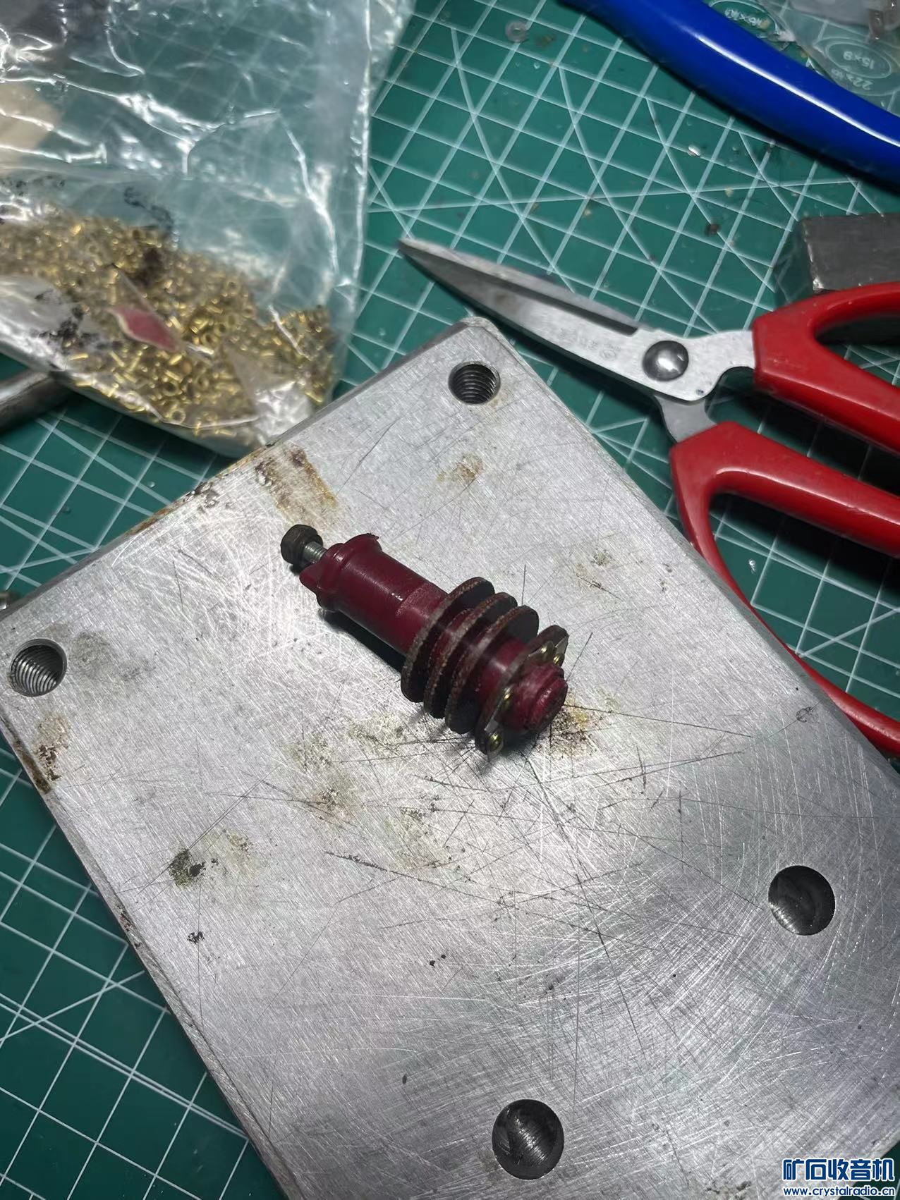

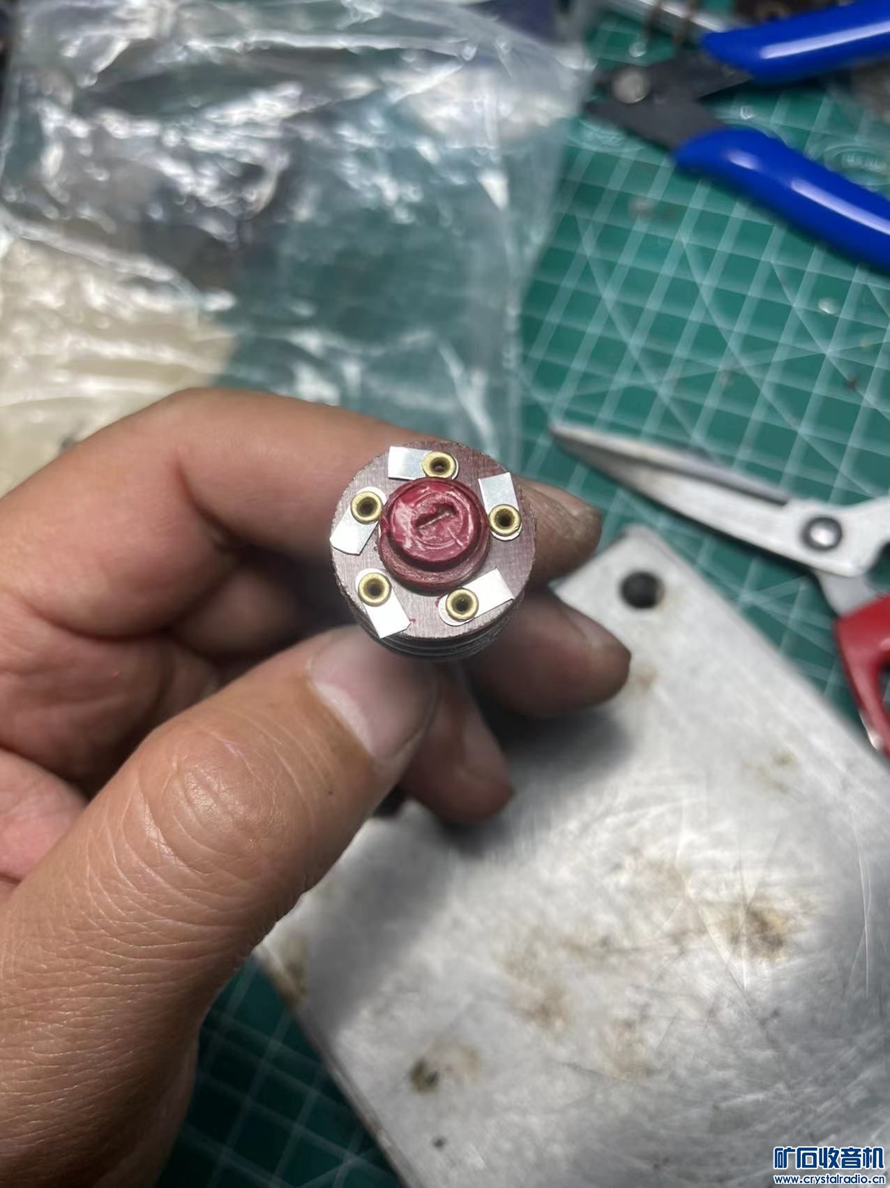

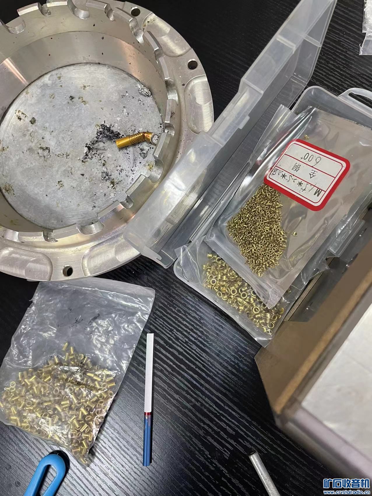

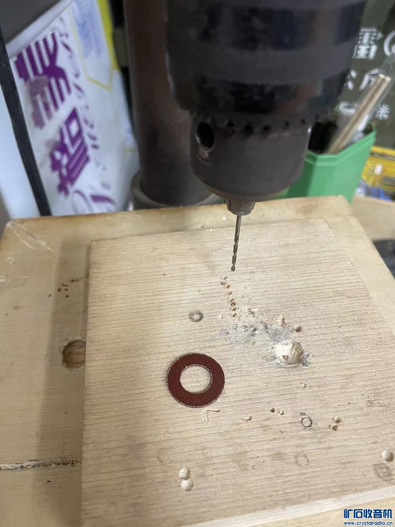

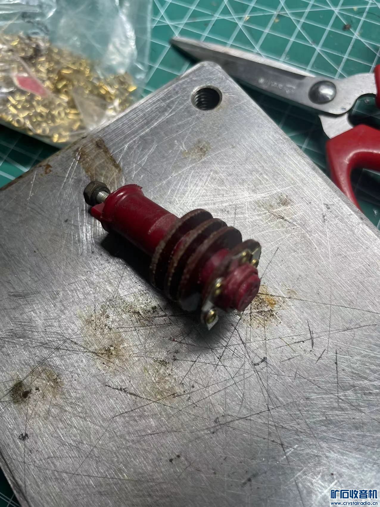

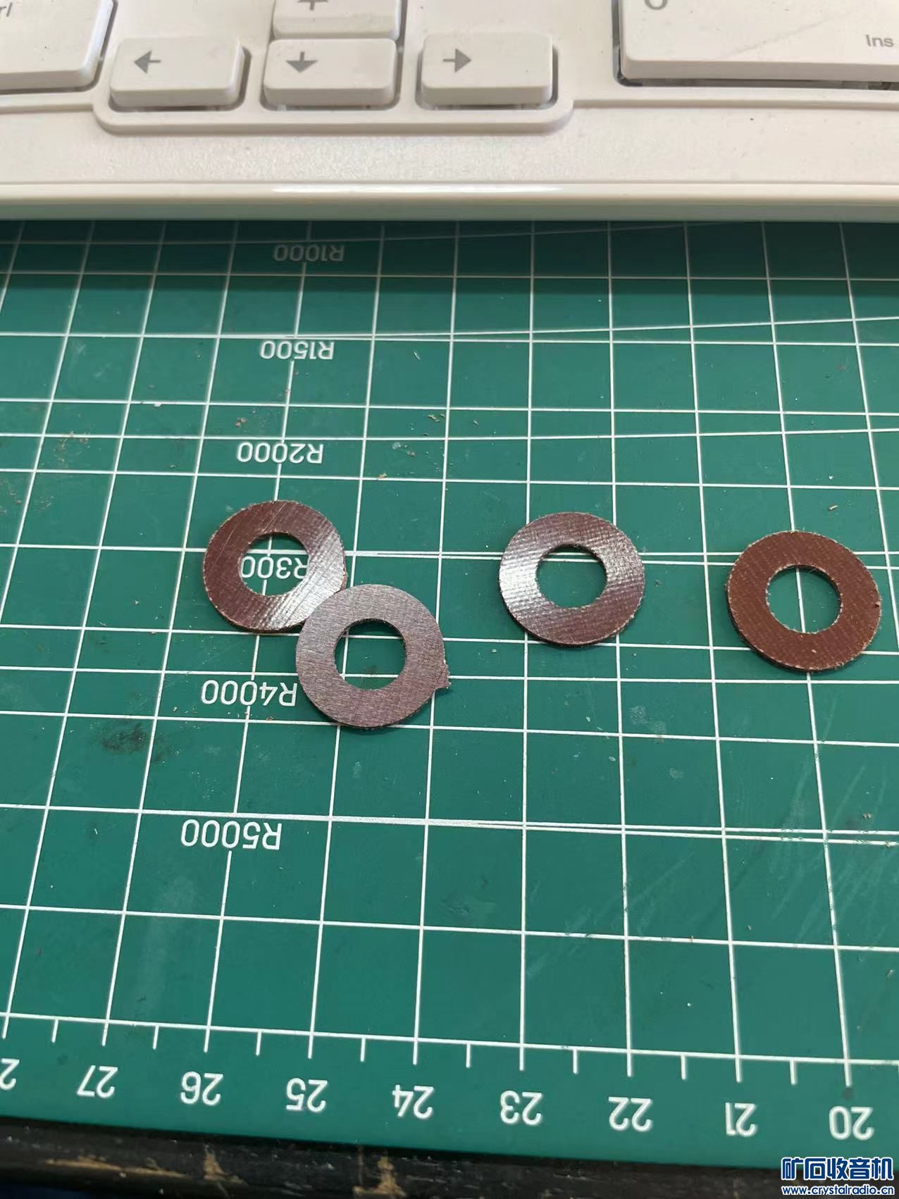

今天更新中周的制作过程。首先要感谢xinjun5557大哥提供了TTF-4的中周实物这才能准确的复制出正确数据。由于此类机器属于电子管与晶体管两代收音机的过渡时期产品所以几乎都采用202型中周,也就是常说的TTF-4型。所以复刻这个机器咱们也不能凑合装个TTF-3或-2的,那真有点关公战秦琼的意思了,显然不能这样做。通过测量原品电感量基本可以算出圈数,那就干吧!
B1 初级:230T、46T抽头  次级16T 谐振电容 150P
B2 初级:200T、62T抽头  次级36T 谐振电容  200P

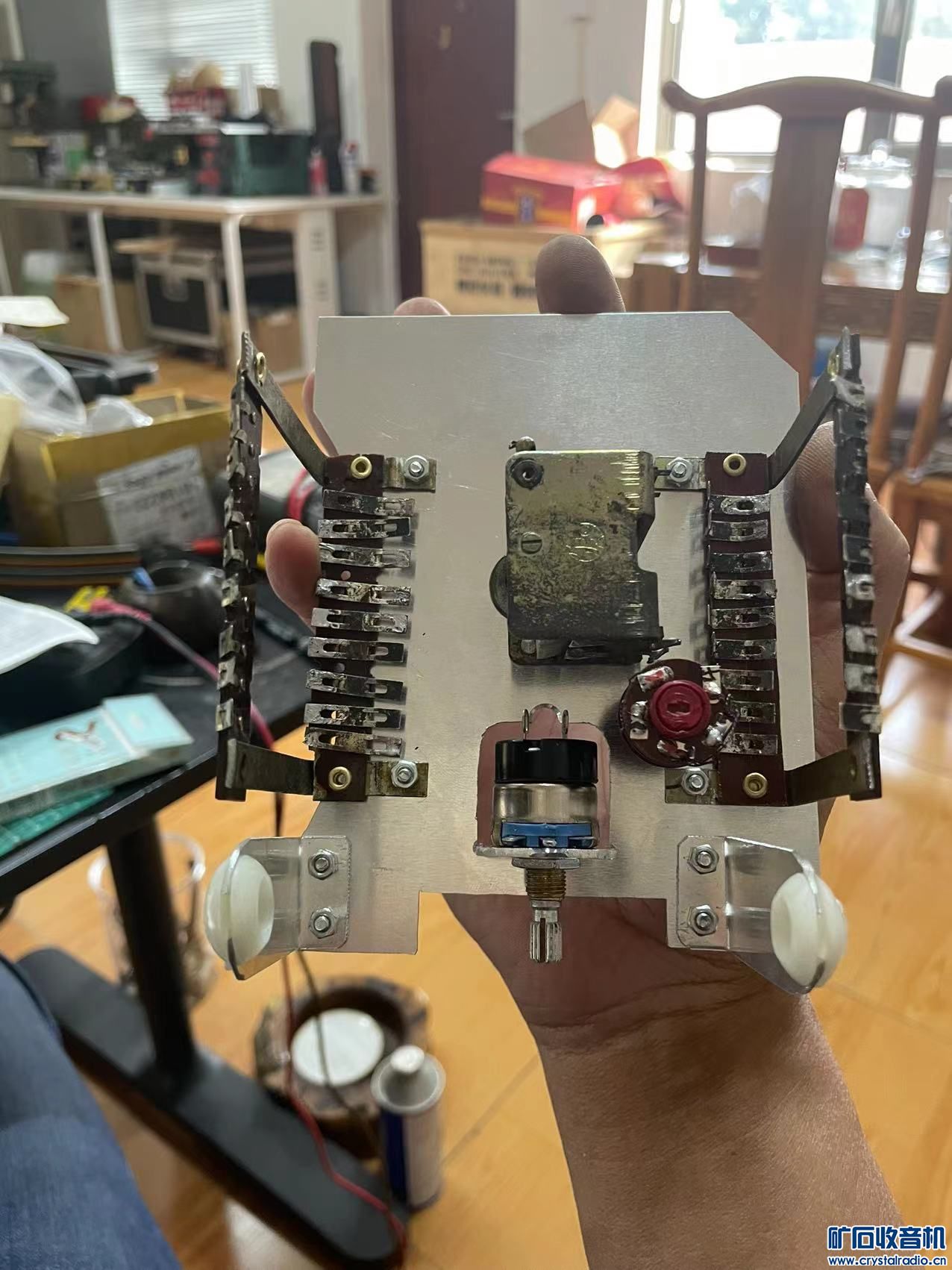

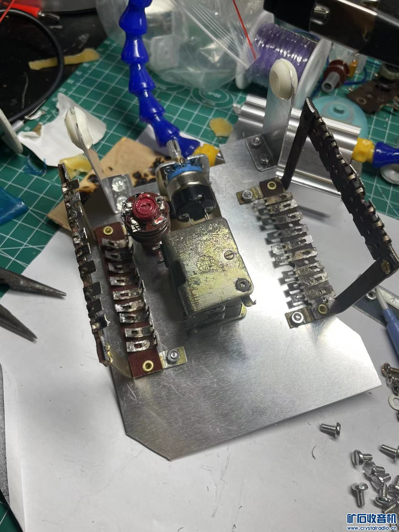

昨天拆了一些报废电子管收音机的棚架,经过改造配合这台B42使用,尽量利用老配件。

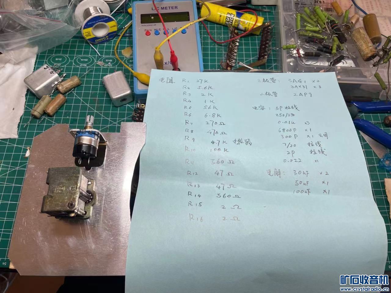

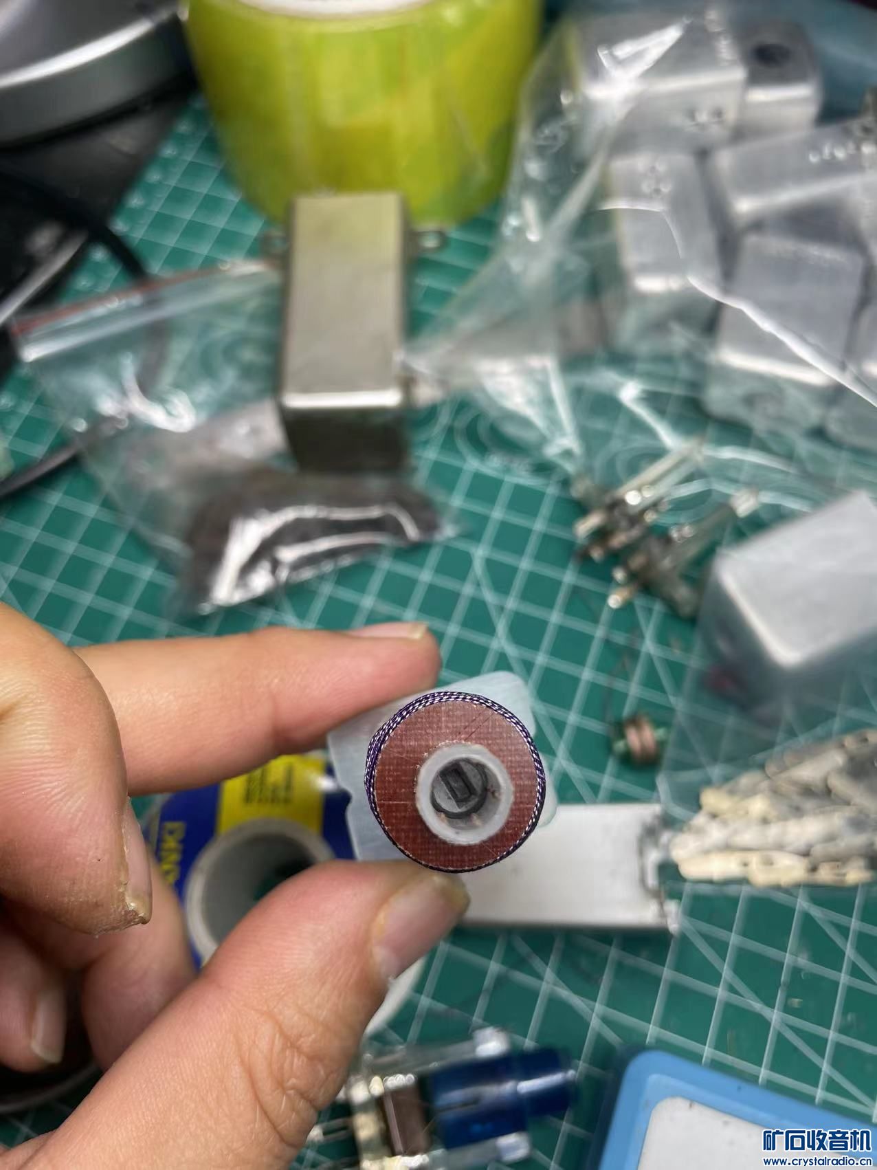

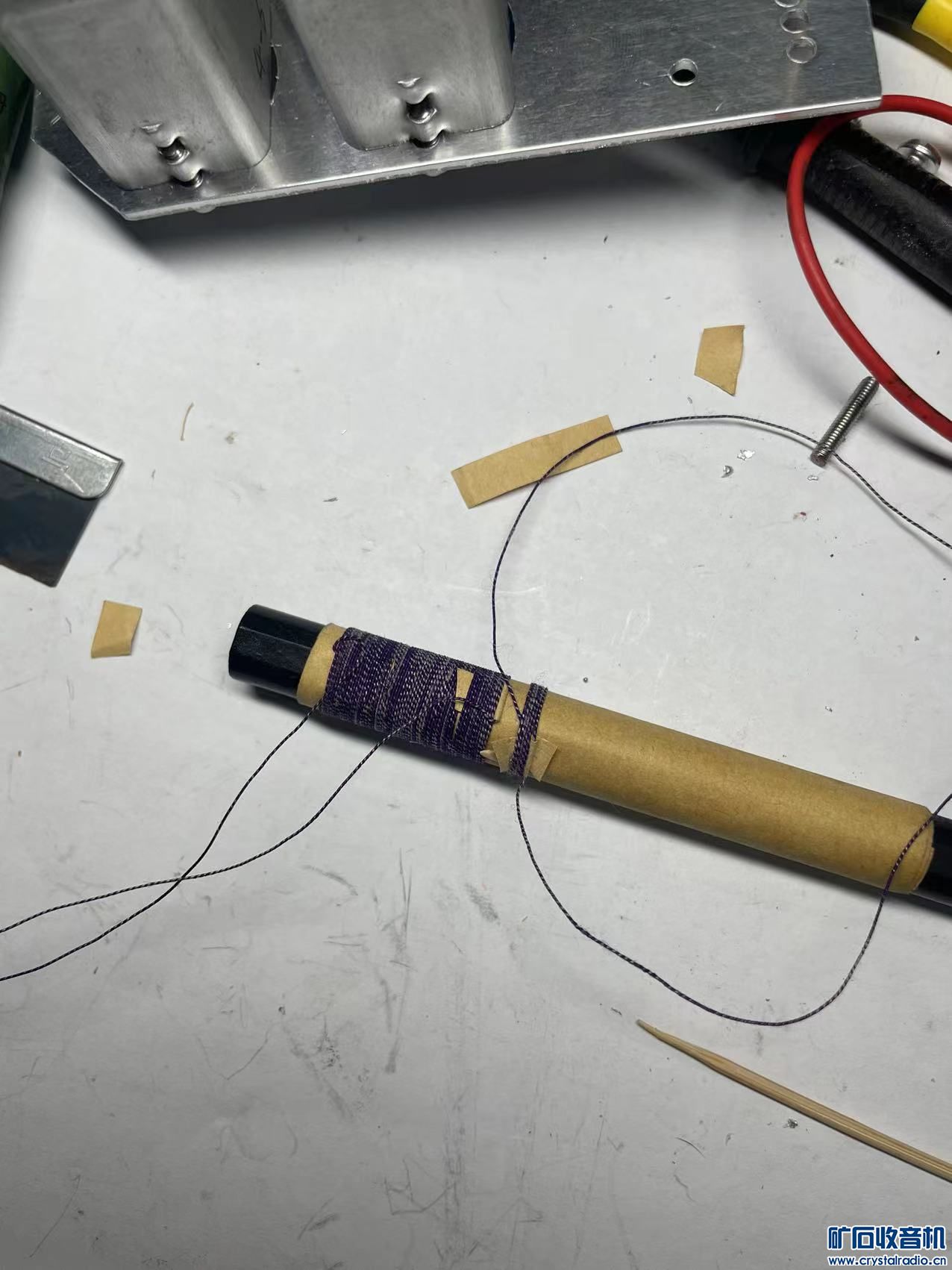

今天找了个电子管的中波线圈骨架,为绕制震荡线圈做准备。同时把所需要的元器件大概的找了一遍,晶体管也筛选好了。周一开始绕制本振。之后就要进度同步了,也就是装机开始。

今天已经同步作业了。上午把震荡线圈绕好了,买了个蜂房绕线机,但是因为疫情原因迟迟没有收到。所以就乱绕吧!原机4mm骨架初级130T、3T抽头,次级21T,因为我找的骨架是电子管用的直径10mm,所以需要在圈数上做适当调整,计算得出震荡感量需在190+uH所以按照这个范围绕制即可,不用在乎多少T。之后把机架进一步完善,磁棒线圈60T+5T、中周外壳有些高了,用砂带机磨下5mm,同时把排列好的大型元件都归位了,明天画棚图,之后开始电路装配,到这步其实就离成功更进一步了。随后我将同步更新,希望大家支持,讨论、拍砖。。。。。。
