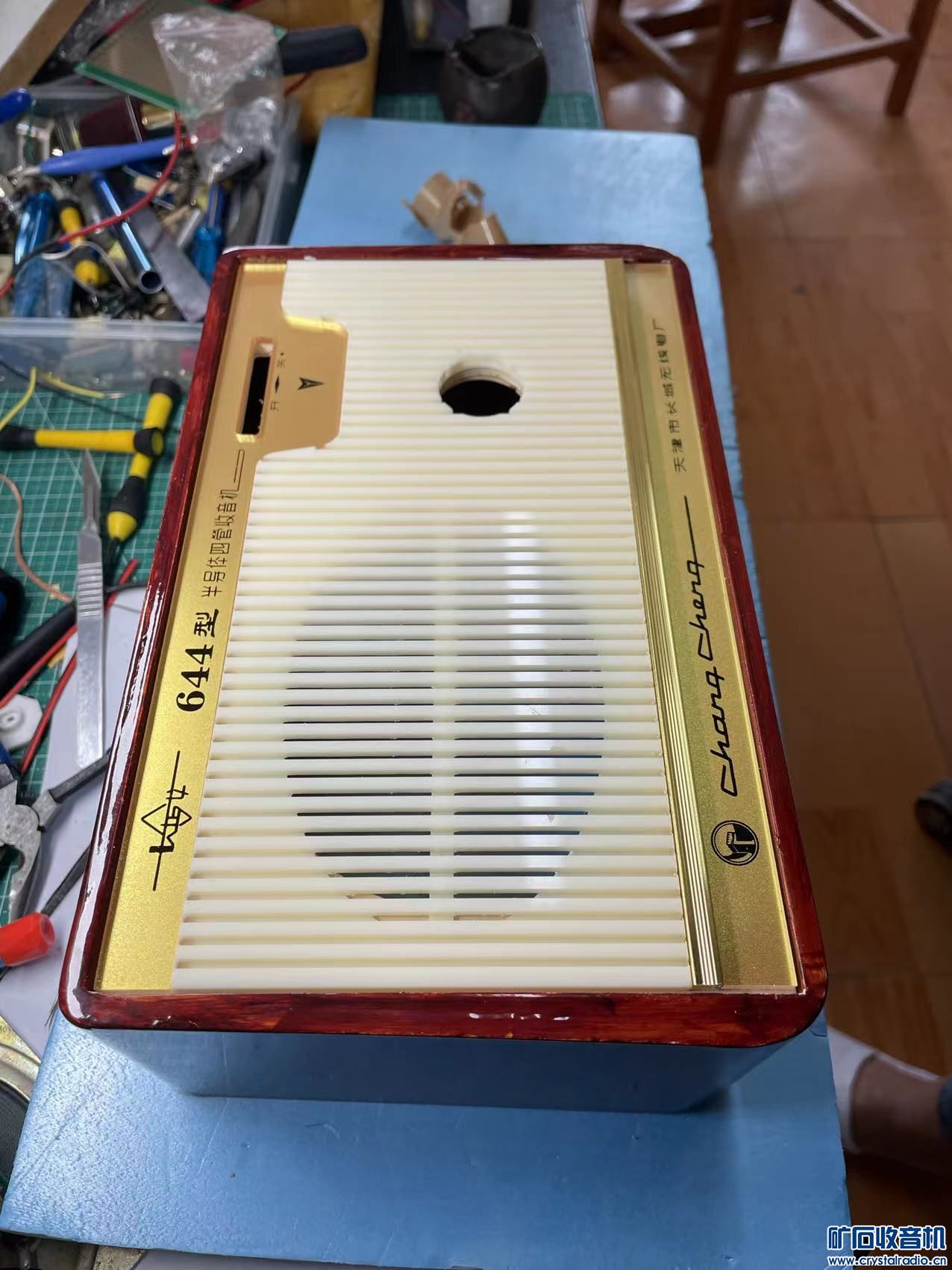

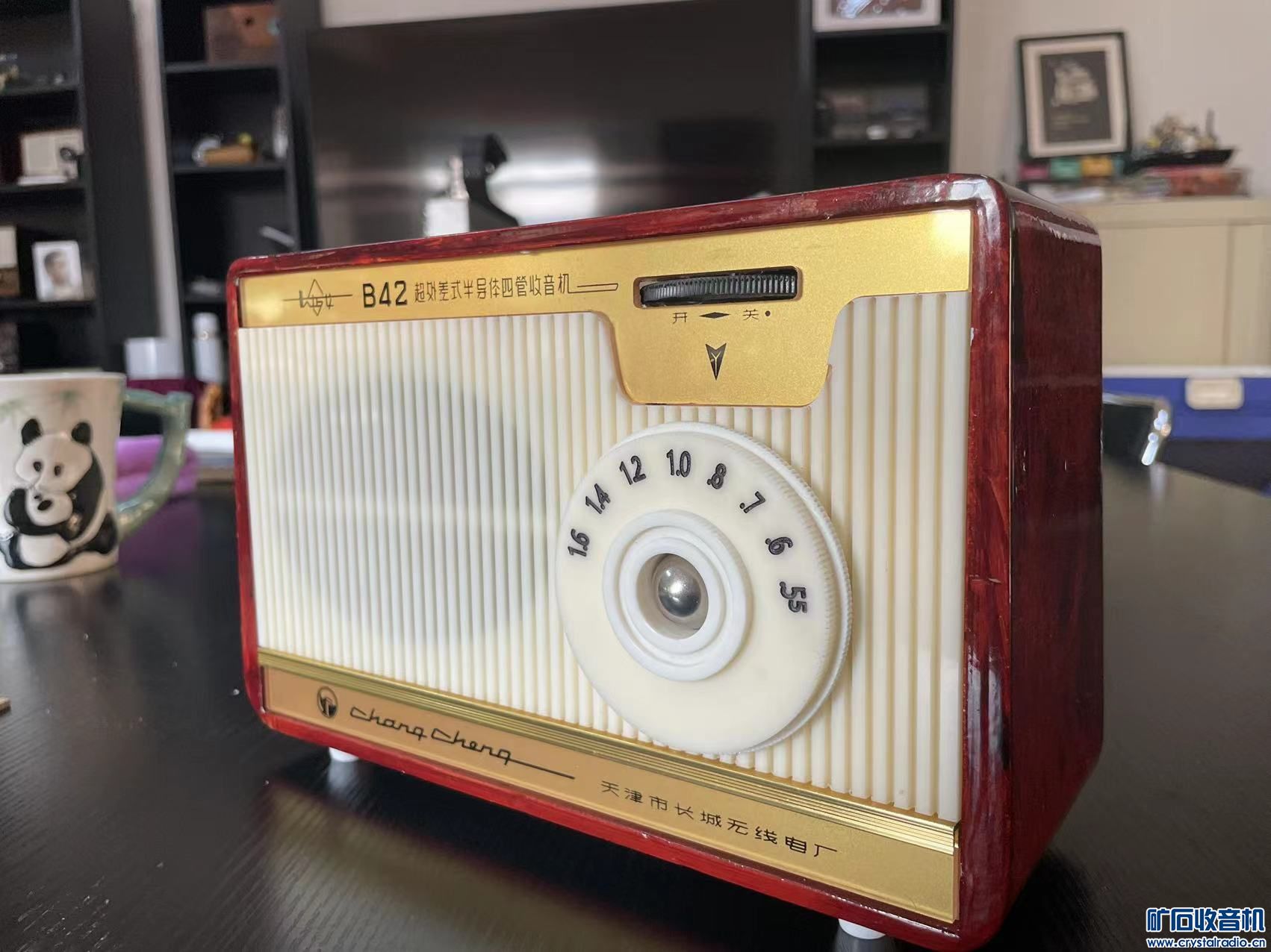

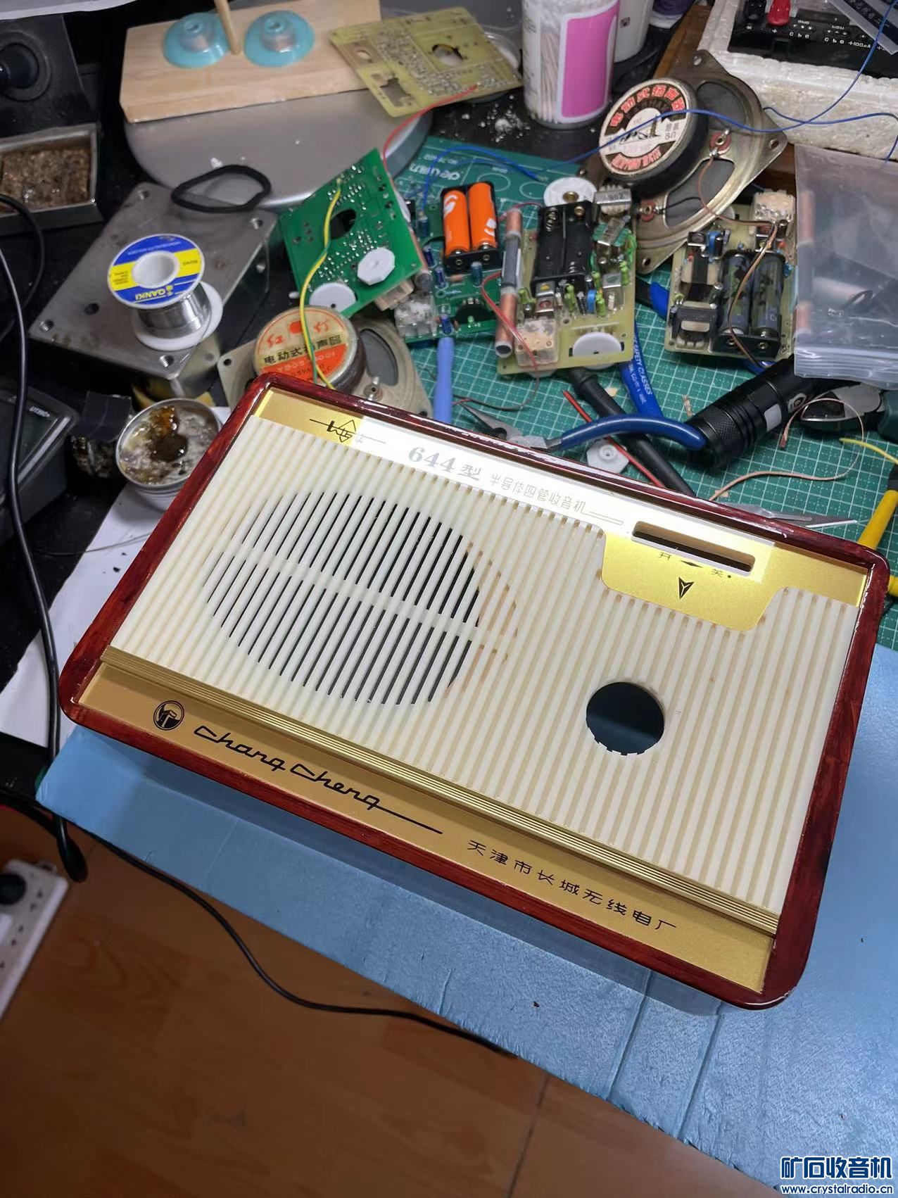

首先预祝这次大赛圆满成功!本人第一次参赛,所发作品希望大家批评指正。

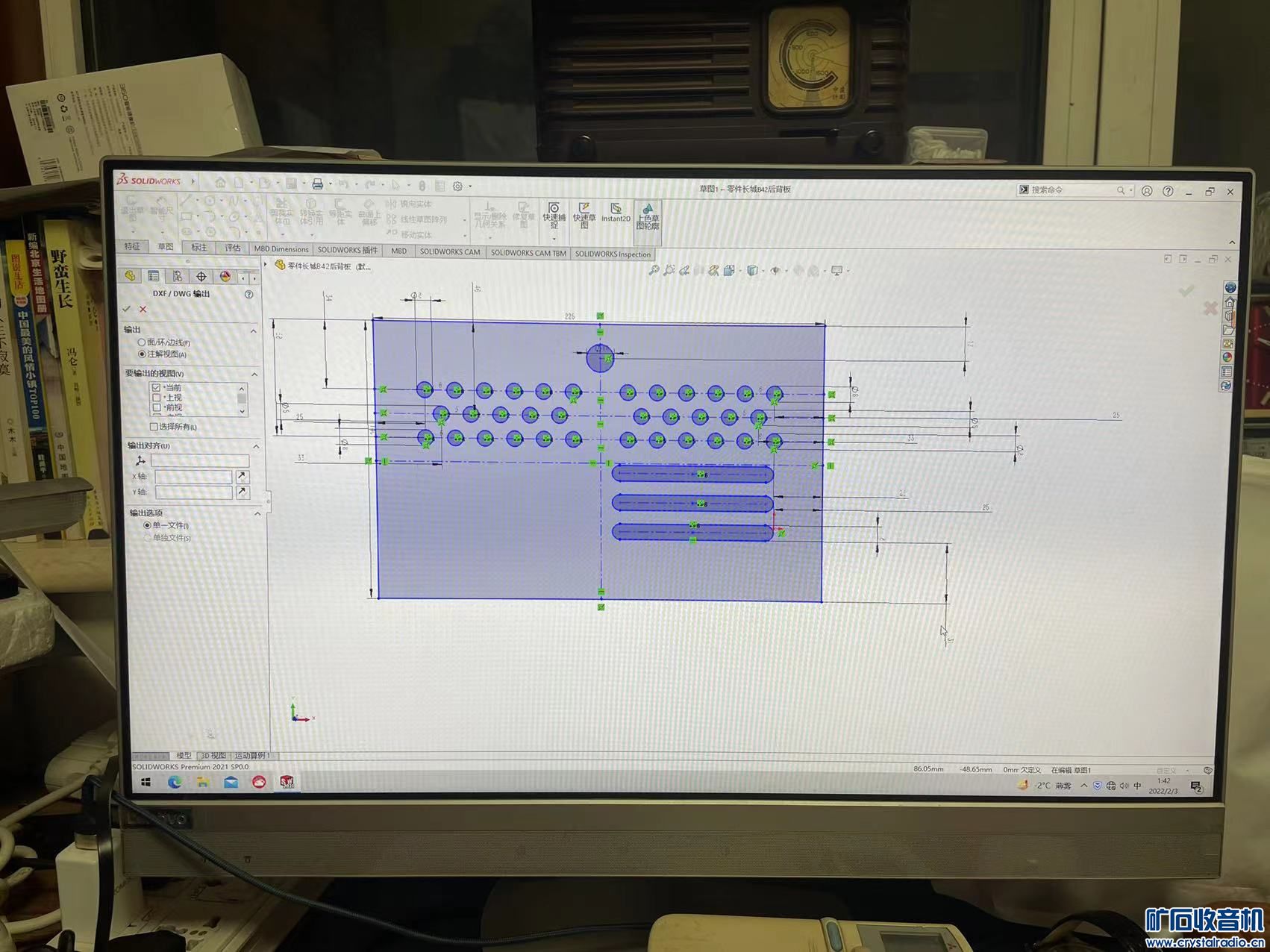

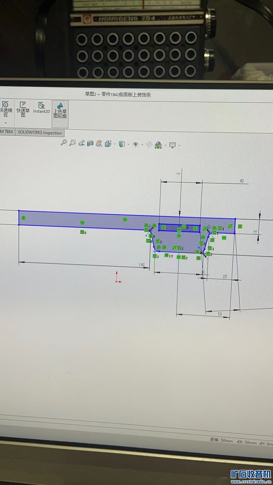

    一直以来我都是对老收音机毫无抵抗力,同时也想感受一下当时人们的制作过程。经过思考决定仿制天津长城无线电厂1968年出品的长城B42型(与644外壳几乎一样,所以同时制作)收音机。其实严格的讲是外观采用B42或644 但B42机芯是4管超外差式甲类功放。由于本人做过多次类似机芯所以这次想在这个壳子里装一台OTL乙类机芯,考虑到整体布局及音质最后锁定宝石(凯歌)4B5机芯(关于机芯稍后的更新中再逐步展示)锁定好外壳和机芯后就是着手设计采集数据。
    由于这次是临时起意决定参赛,所以机壳早已经制作完毕了,这几天我是给大家把作业补上,待补齐作业后我将同步发出机芯制作过程,希望能在截止日期前制作完毕。
B42后挡板绘图
B42后挡板绘图
B42上饰条绘图
B42上饰条绘图
中网绘制3D图
中网绘制3D图
中网绘制3D图
中网绘制3D图
中网绘制3D图
中网绘制3D图
机壳主体绘图
机壳主体绘图
机壳主体绘图
机壳主体绘图
机壳仿真建模
机壳仿真建模

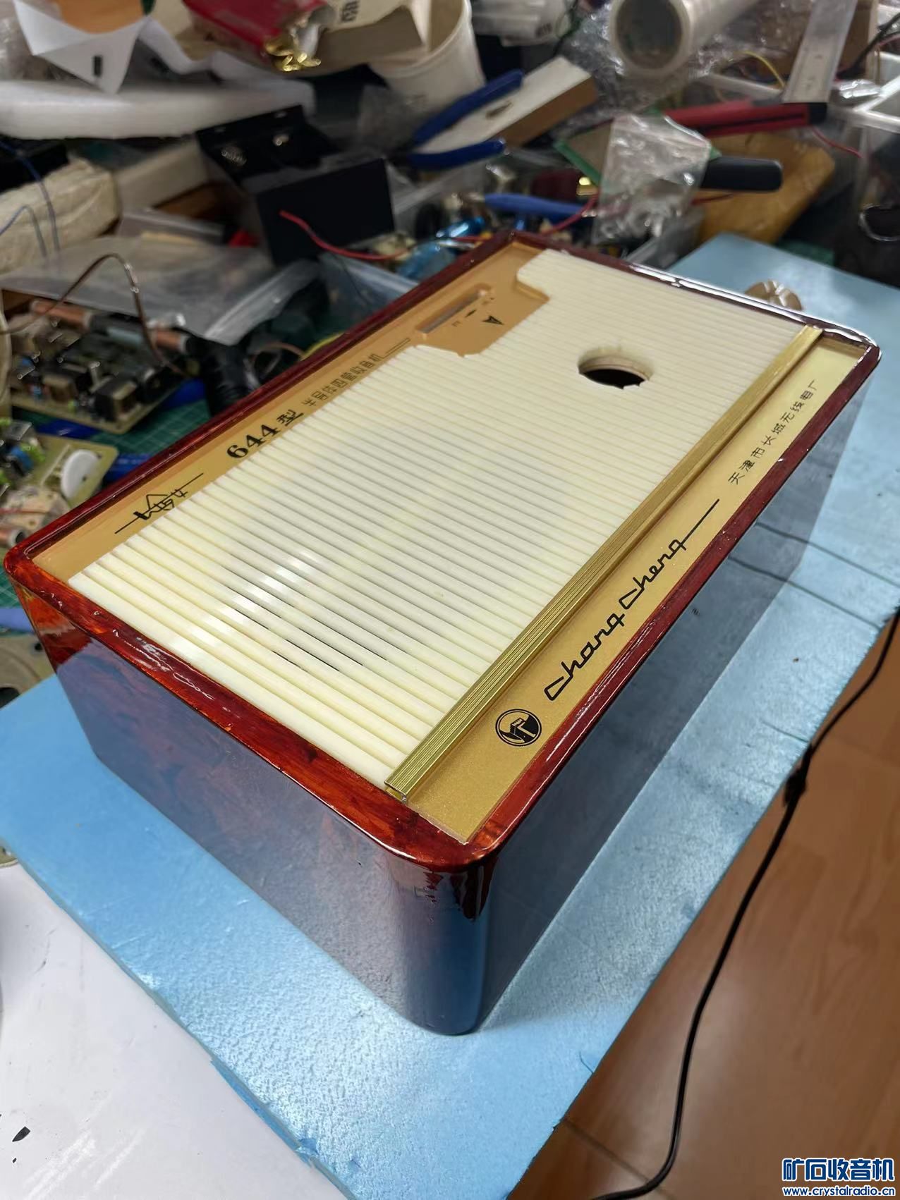

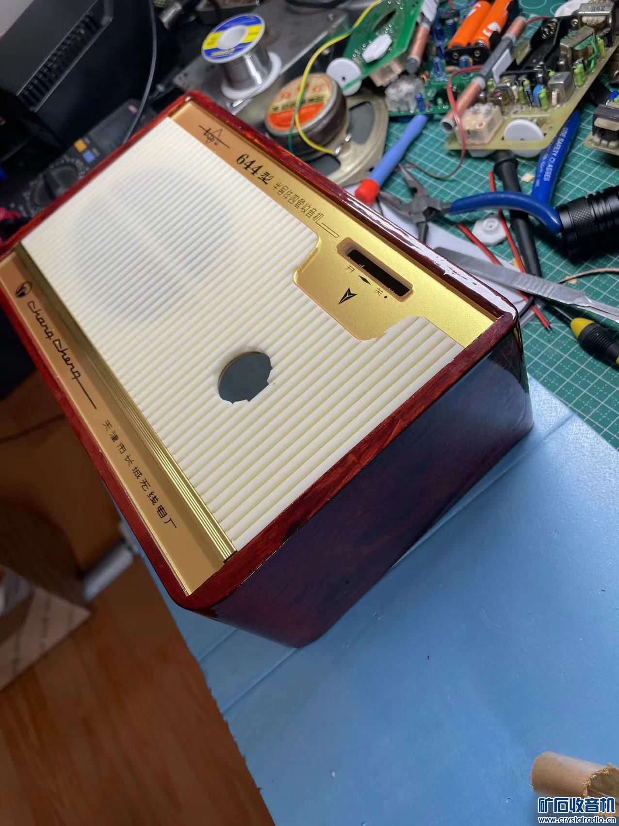

 楼主| 发表于 2022-11-2 22:36:10 | 显示全部楼层

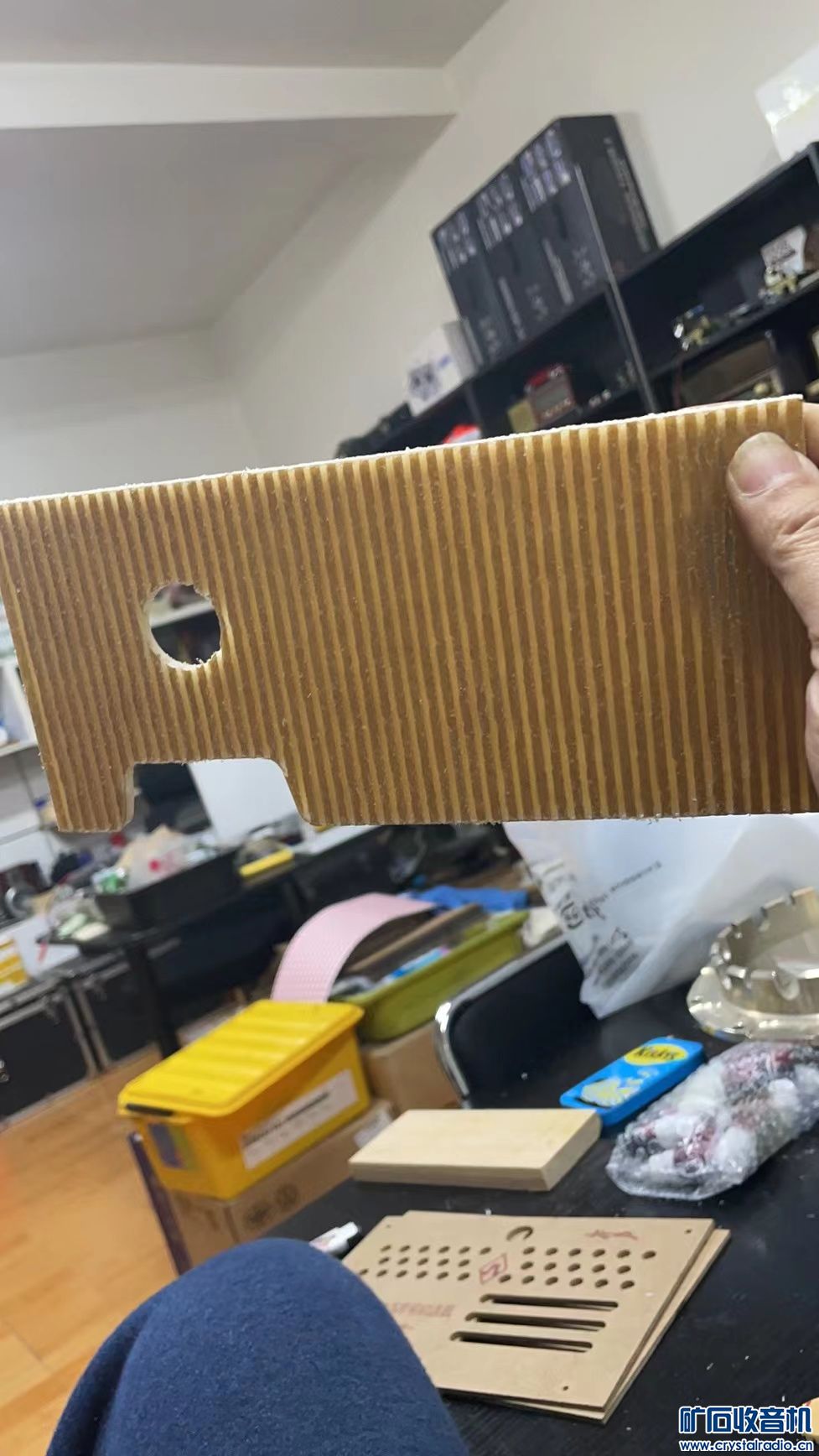

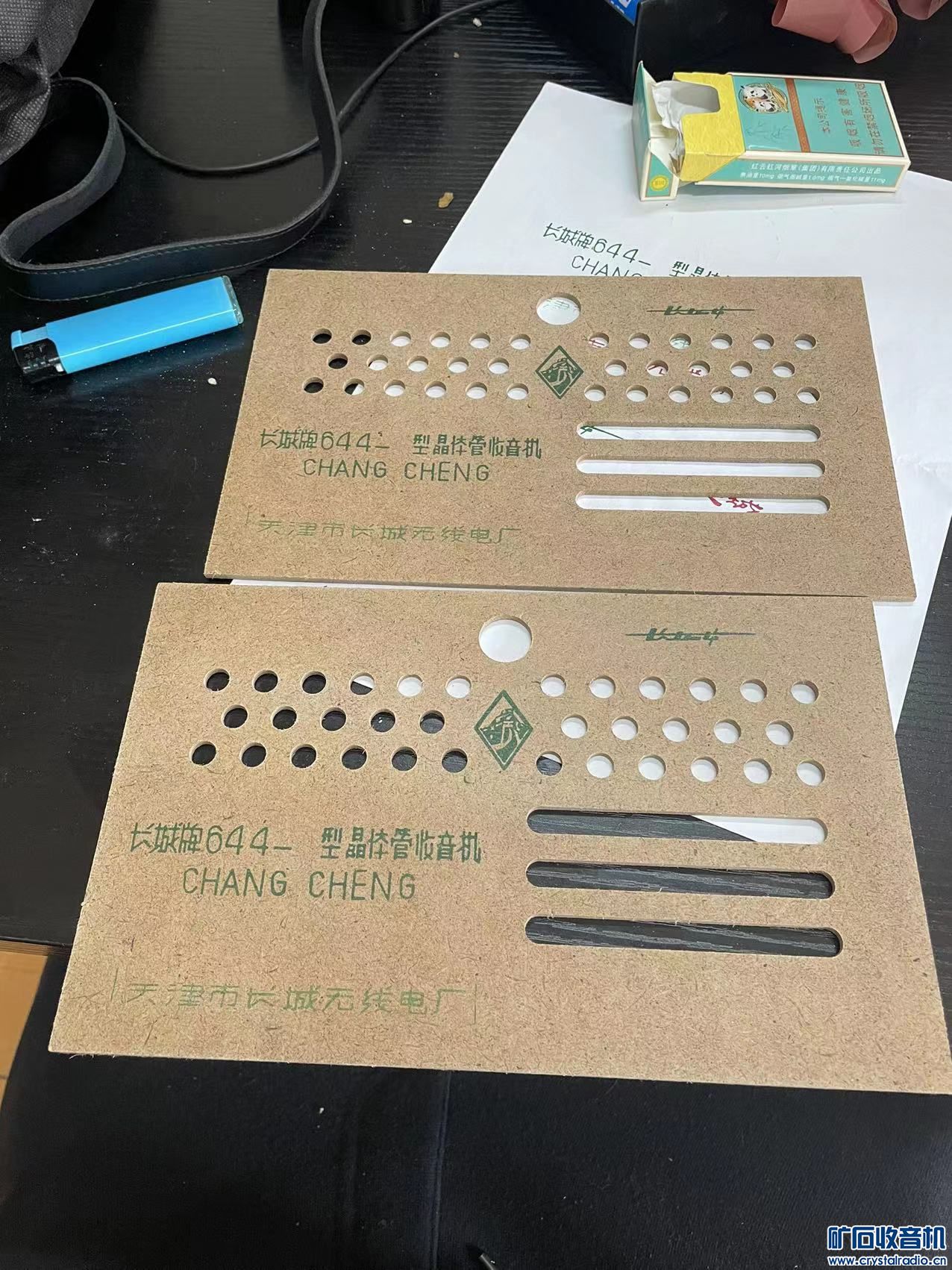

数据测量及建模后就是制作过程,长城B42和644机壳完全一样,所以这次制作上饰条、下饰条及后背板时一并制作出来,均采用丝网印。原机身是赛璐珞材料贴皮,本来我已经找到了这种易燃材料,但是贴合这个赛璐璐需要丙酮来辅助,丙酮属于管制产品很难购买到,所以暂时放弃改为贴敷金箔+喷漆工艺,其实效果也不错。

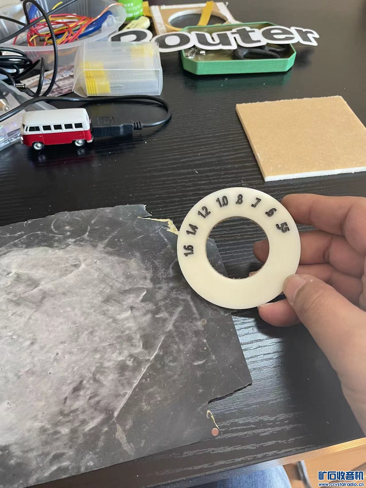

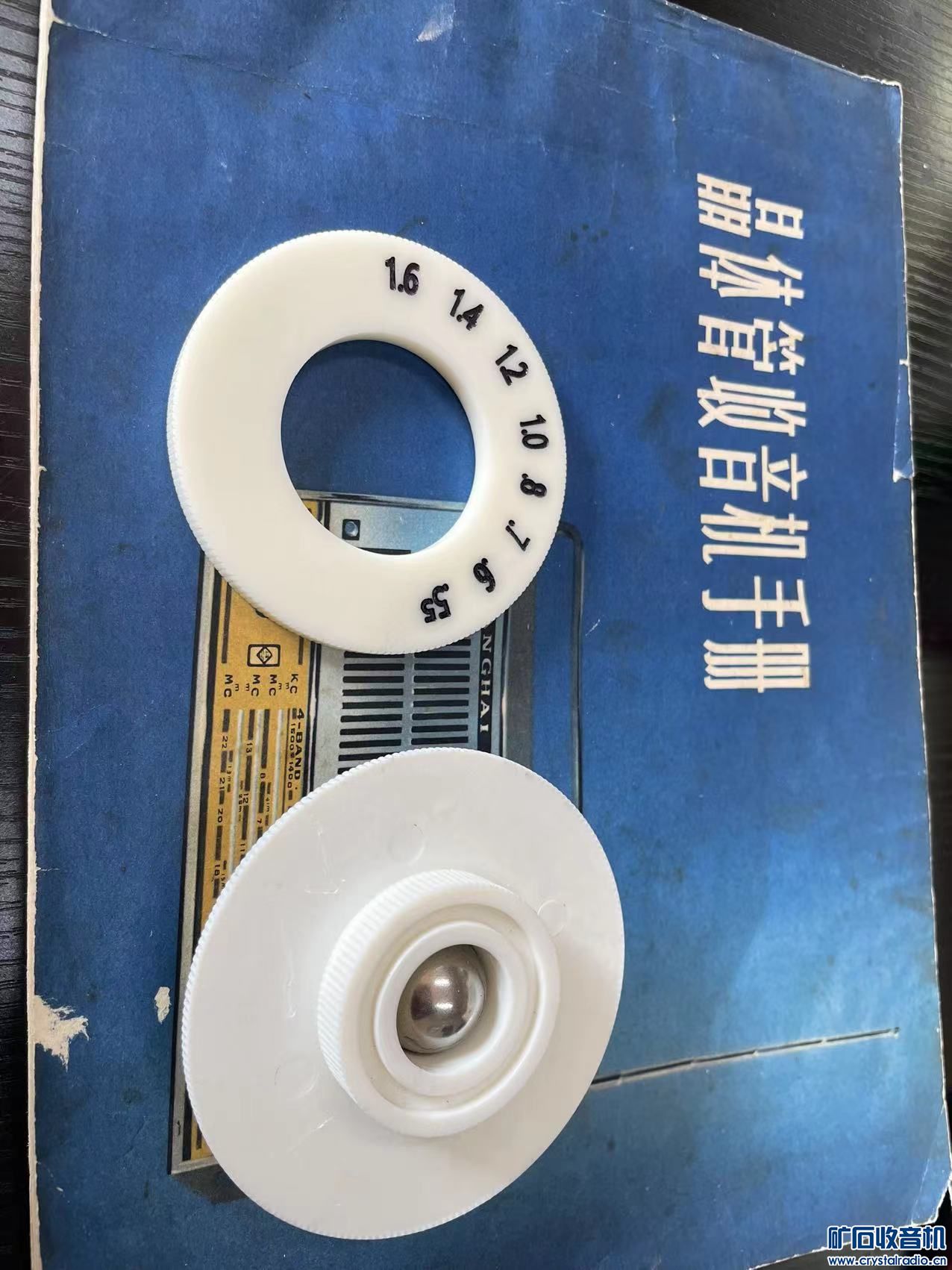

 楼主| 发表于 2022-11-14 21:38:39 | 显示全部楼层
巴人 发表于 2022-11-12 13:41
今天装机壳,制作音量、调谐两只旋钮。音量钮直径53mm、调谐钮两部分,大圈72mm、刻度套环71mm。滚花处 ...
    今天这篇是本次制作的终结篇,经过几天的制作今天基本完成了。第一次参赛很多规矩不清楚,论坛上的也少,希望大家见谅。这次的制作论坛里的老爷子、庄大哥等都给予了不厌其烦的技术支持在此特别鸣谢!也正是有这些既有技术又有品德的老前辈支持才使得这个论坛像磁铁一样充满了吸引力和凝聚力,这是一件多么开心的事啊,特别是在这几年无所事事的疫情年代里这里成了温暖的港湾和日常的寄托,,,,,,,,
    这次是给这个机器做一个刻度盘套,因为刀具问题耽误了几天,今天终于可以收官了。因不懂规矩我把这次参赛作品变成了日记形式,下次懂了。废话少说发图了,图片最后还有收官视频,希望大家喜欢及多提意见。谢谢大家!
完成版视频,场所干扰较大见谅!

弱弱的问一句,栅格用的是什么材料?是机制的吗?
