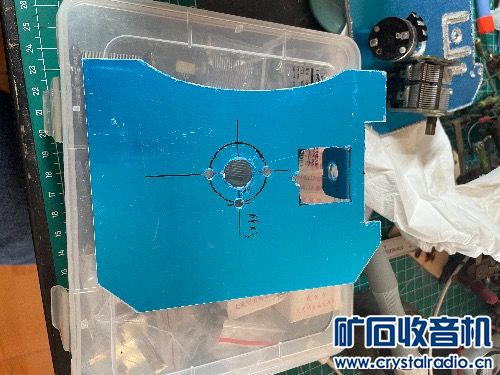

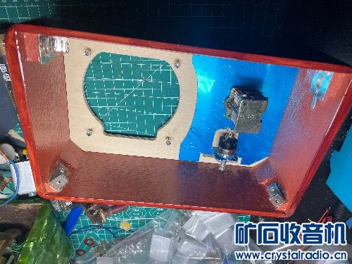

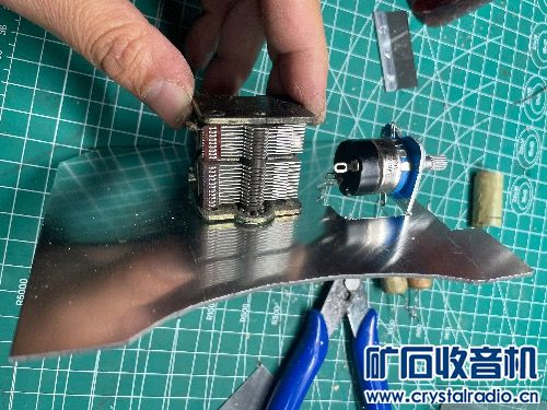

今天在外没电脑不便发作业,研究了一下手机好像手机也可以发作业。那就试试发几张作业吧!在这样发2-3次估计就和现在作业同步了。今天发机架的制作和一些零件的制作。机架原机是铁质冲压件,我更喜欢用铝板代替,选用1.0mm铝板手工制作,强度够用了…另外做了几只所需要的“老”电解电容…明天更新中周制作…欢迎踊跃讨论,获奖不重要,重要的是推广玩法…:-)

这外壳,比商品机都好!这个得投一票!

这外观已经超越原机,好羡慕啊....
