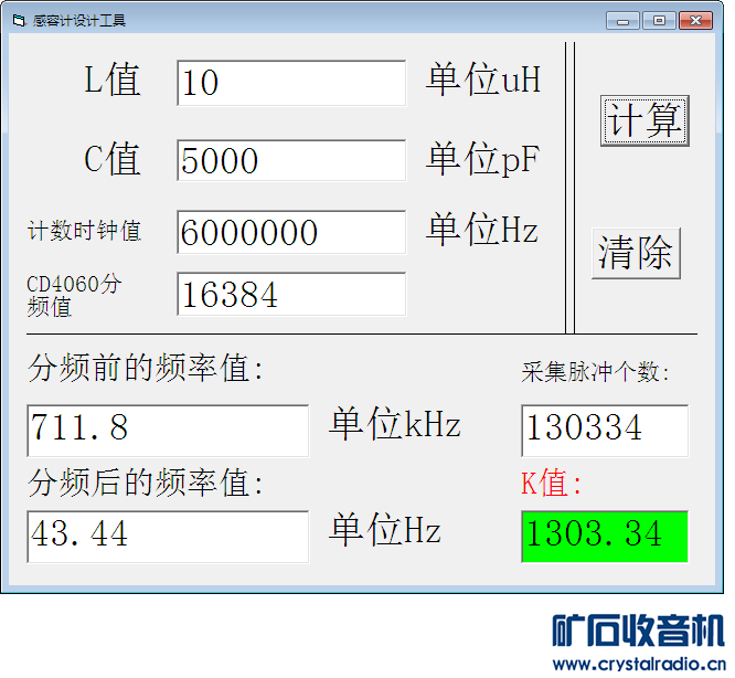

根据您给的公式,编 了一个计算工具,发现有以下问题,请指教:
引用第一楼原文:
测电感参数数据
在把测量电感接口短路时,f=1/2π√(LxC)=1(6.28(10-5×5×10-10)1/2 =712.1KHz,在由CD4060的16384分频
后,得到43.46Hz的方波信号,6MHz计数,采集器能够计数138057个数据,这个数据除以10.00uH,得到K=138,可见分辨
率是极高的
下面是我的计算结论:
1、采集器能够计数值138057没有问题,这一步之前的计算都没有问题,与公式对应。
2、这个数再除以10.00uH电感,得到K=138,这一步总是不对。我按公式计算结果,总是与您上文说明的结果差一个10进制位。即我的计算结果为13.8。
3、问题可能出在这里:除数是10uH电感,而不是1uH电感。138057/10=13805.7。
下面贴出工具界面和程序部分代码:

 楼主| 发表于 2023-8-31 14:14:59 | 显示全部楼层
引用第一楼原文:
    我的那些例举数据随心所欲,是想说明分片率很高
     1、你的计算应该是计数时钟频率6000000除以分频后的频率43.44   6000000/43.44=138121,一个周期有138121个脉冲,半周期计数69060,对应10uH,不除以10,除以1000,得到K=69.06,为啥要除以1000,是说明对应0.01uH,都有69.06脉冲数字对应,分辨率极高。这只是说明分辨率很高而已,连平方的计算都没加进去。
     T=1/f=2π√LC
     2、求K值不要直接用串接的10uH求,因无法知道电路自身的分布电容和电感,因10uH电感始终串接,当你外接一个已知电感如20uH,会得到一个Tx,计算K值应为K=(Tx-69060)^2/20,切忌L与脉冲数的平方成正比。

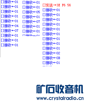

发表于 2023-9-11 10:18:05 | 显示全部楼层
楼主能否提供与公开的下位机程序配套的上位机软件?
经测试发现:楼主提供的上位机软件与公开的下位机程序不配套:
上位机程序只发送01H,02H,0AH,06H这四组命令,与下位机程序不配套(下位机程序有11个命令)。
如果这样的话,坛友如果仿制了下位机,用楼主提供的上位机程序进行控制,功能将受到限制。

发表于 2023-9-11 14:26:17 | 显示全部楼层
是的,正如先生所言,只有在联机状态下,且超量程时,才会发出其它命令,亏量程时,不发送,但上位机显示“E”字符。
我上午是在没有联接下位机的情况下测得的输出命令。结果不正确。

这是我侦测的部分上下位机通信指令
这是我侦测的部分上下位机通信指令

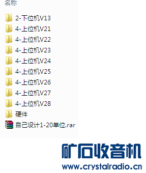

发表于 2023-9-15 09:42:01 | 显示全部楼层
硬件及软件进度图,全部采用 “增量备份” ,可以倒查。
硬件进度
硬件进度
软件进度
软件进度

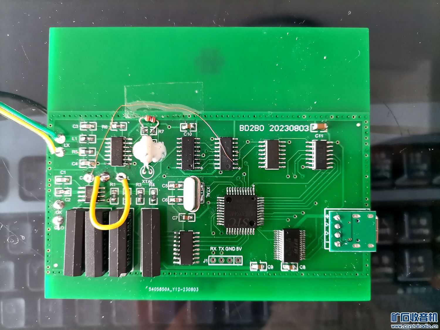

   下图是坛友bd2bo坛友绘制的贴片PCB板焊接实物图:
   此图是按着电路原理图绘制的,我在实际调制中测量200——5000uF时还需要添加一条线,但没有在原理图中加上此线,所以此图漏画一条线,就是下图中的绿线。

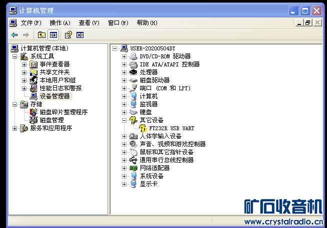

  经调试此板使用正常,此板采用的是FT232芯片,通过U口连接,但需要驱动程序。若没有安装驱动,在我的电脑设备管理的“端口中显示FT232R USB问号。
  若以安装驱动有如下显示:
  将配套贴片PCB上拉机软件打包发送,只有将驱动的串口号改成”COM4“软件才能正常工作

发表于 2023-12-14 12:38:44 | 显示全部楼层
   此图是按着电路原理图绘制的,我在实际调制中测 ...
刚看到,少一条线已画上,最新PCB文件上传到这里,方便老师们制作。
