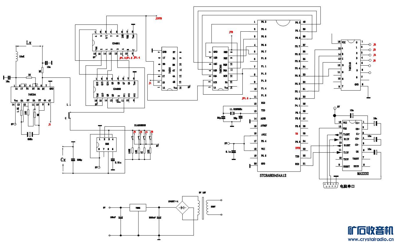

    2、电路设计要点,感容计借助于计算机辅助,借助计算机的超计算能力和显示功能,使感容计的电路大大的简化。通过由被测电感、电容组成振荡电路,产生的振荡周期与被测元件的感容值有对因关系,经过软件计算,得到被测电感、电容数值。被测的感容元件直接由振荡电路震荡产生的周期数值往往比较小,通过CD4060芯片“分频”后,可以使周期数值变大几十至几百倍,可以大大的提高分辨率,得到高分辨率的感容计。

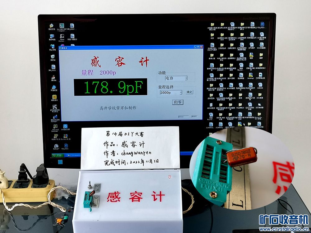

     “感容计”的整体照片:

    1、测电感原理
       主要由74HC04,CD4060芯片来完成。74HC04的作用,一是由6MHz石英晶体组成震荡电路,产生频率为6MHz的方波,提供给采集器计数时钟。二是由被测的电感和已知的电容构成三点式的振荡电路,其频率等于f=1/2π√LxC 的方波,送给CD4060进行分频,分频的目的是使周期变长,得到更高的分辨率。分频后送给单片机的中断0引脚。单片机在方波的高电平时以6MHz的时钟速率计数,单片机在方波的下降沿中断,将计数数据取出,此数据正比于一个方波的半个周期,计算公式:由T=1/f得T=2π√(LxC),可知Lx=(2ΠT)2/C  设常数K=(2Π)2/C   则Lx=KT2  , T为周期数据,单片机把数据传给电脑后,电脑把此数据平方,在乘以常数K,得到Lx。
常数K的求得:选取一只误差较小的已知电感,作为标准电感L0,电脑把单片机的“周期”数据平方,在除以L0,得到了常数K=T2/L0。
      为了保证工作稳定,电容C1和C2采用高稳定度的涤纶电容或云母电容,由于测量很小的电感时,频率会很高,会导致电路停振,所以串联一个10uH的电感,然后再减去10uH电感,解决了测量小电感的问题,测量小电感时,由于方波周期数值小,采用CD4060进行分频,使方波周期数值变大,因而增大了分辨率,分频数值的选取采用CD4051模拟开关通过单片机控制。
      关于测量数据的稳定性,没有足够高的稳定性,高分辨率就失去意义,此电路为LC震荡电路,电路的振党频率变化主要是由于电容的改遍引起的。收音机的本振电路,即使调谐电容在几十pF,也有4位数的稳定率,此电路震荡电容采用10000p的涤纶电容,热稳定性很好,即使芯片的电容有几pF的改变,对频率的改变仅有万分之几,,5位数稳定没有问题,此测量工具采用4位有效数字显示,所以,数据显示非常稳定。
测电感参数数据
     在把测量电感接口短路时,f=1/2π√(LxC)=1(6.28(10-5×5×10-10)1/2  =712.1KHz,在由CD4060的16384分频后,得到43.46Hz的方波信号,6MHz计数,采集器能够计数138057个数据,这个数据除以10.00uH,得到K=138,可见分辨率是极高的,此电路配备10nF震荡电容,最大能够测量100mH电感,要想测量大于100mH的电感,需加大配振电容,由于100mH够用了,所以没有开辟更大的测电感量程。
    2、测电容工作原理
      采用555芯片由电容电阻构成多谐振荡器,产生占空比为50%的方波,555多谐振荡器震荡周期为T=0.693RC,其震荡周其与被测电容成正比,由于电容器的数值范围太大,由几pF到几千uF,为了产生适当的周期,冲放电电阻分别选用100K,10K,1k,100Ω,电阻切换采用小型继电器S1A050D00切换,此继电器驱动电流10毫安,由74HC145驱动,由单片机控制。555多谐振荡器产生的方波送给CD4060进行分频,原理和测电感原理相同。
555多谐震荡计算公式:由T=1.4RC得C=T/1.4R。
     此测电容电路,对小电容的测量,误差会大一些,受温度和电源电压等影响,会有1-2pF的漂移,所以,测量小电容时要归零。
     关于稳定的问题,555的多谐振荡的两个翻转点是电源电压的三分之一和三分之二,所以周期不受电源电压的改变而改变。只受温度引起电容变化的影响,时电容产生几pF的变化,可以设置归零来消除变化的电容。

     二、电路原理图、PCB电路板及外壳设计
       1、电路图
高清电路图下载包
感容计电路图.rar (672.63 KB, 下载次数: 391)

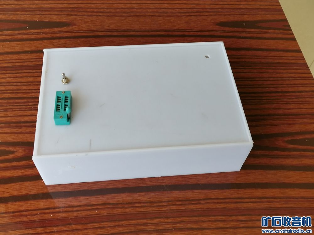

2、机壳制作:
机壳制作材料采用亚克力板,“焊接剂”胶粘接,表面字采用即时贴(自粘贴)手工刻制。
   切割和打孔
  外壳粘接
表面刻字
整体完工

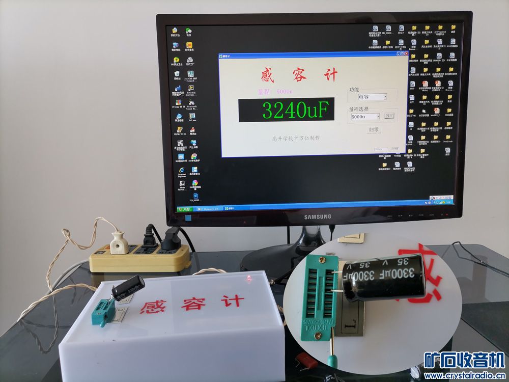

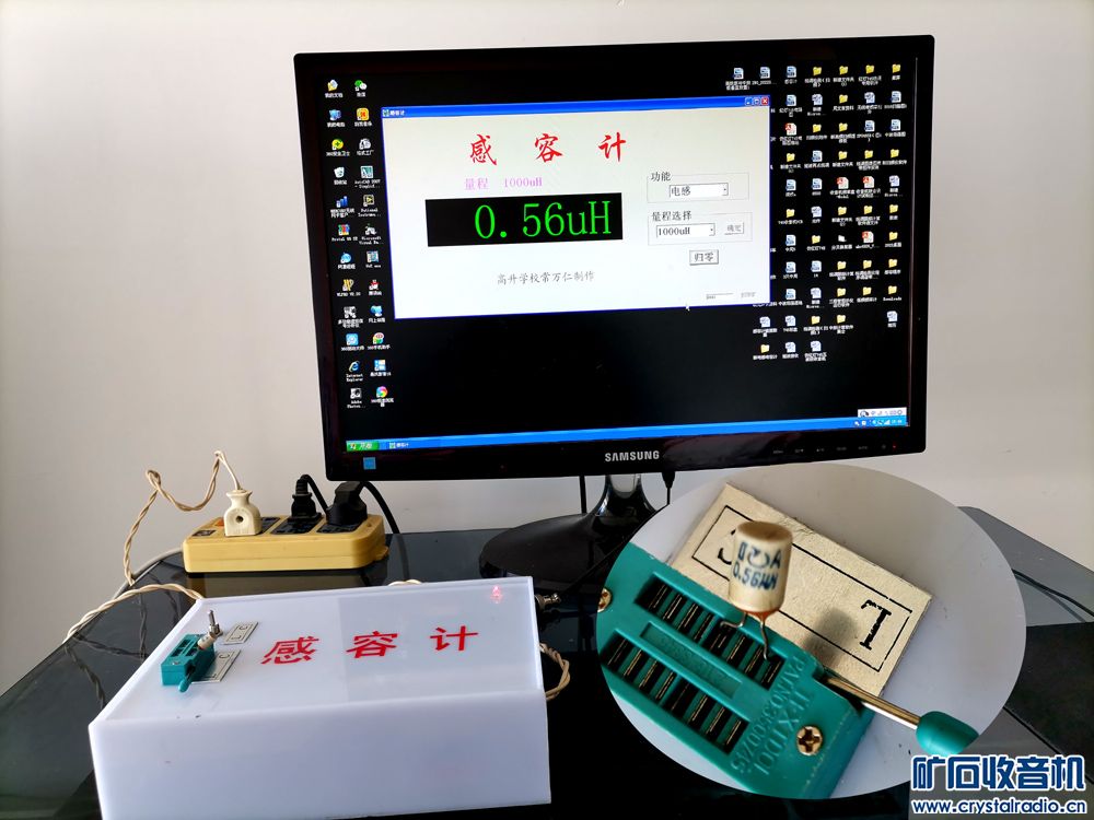

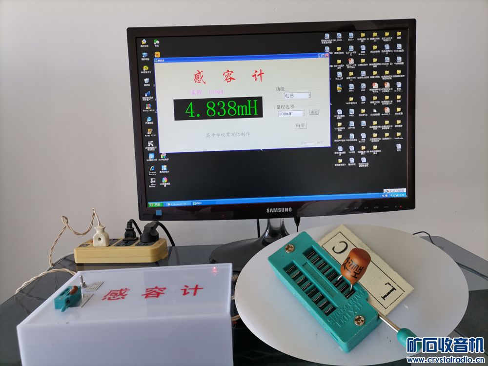

  三、测量电感、电容实照
    1、测电容
    2、测量电感
发一段测量视频:
  测电容视频:
https://v.youku.com/v_show/id_XN ... o_XNTkxNjEwMDI3Ng==
测量电感视频
https://v.youku.com/v_show/id_XN ... o_XNTkxNDMwMjg2OA==

亚克力可以用专用胶,和水一样不粘其它东西,只能用来粘有机材料。
