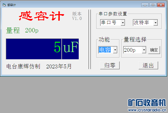

发表于 2023-6-7 16:04:14 | 显示全部楼层
重新设计的 感容计 上位机界面基本定型了。如下图。
发表于 2023-6-7 16:06:03 | 显示全部楼层
另外请问常先生,您的上位机软件右下角的这两个文本框是做什么用的?
这两个部件是做什么用的
这两个部件是做什么用的
 楼主| 发表于 2023-6-7 16:29:32 | 显示全部楼层
右下角右边的文本框是以16进制显示单片机传来的3个字节的时钟数据,左边显示的是转化为十进制的数据。
