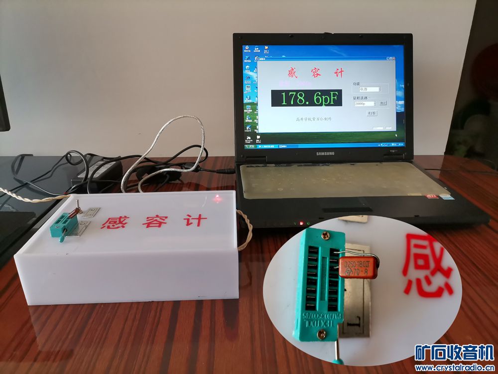

【参赛】DIY05高分辨率感容计

发表于 2022-11-30 17:00:33 | 显示全部楼层
能在线测量么?大电容是否要提前放电
 楼主| 发表于 2022-12-1 09:47:44 | 显示全部楼层
wzhy154957 发表于 2022-11-30 17:00
能在线测量么?大电容是否要提前放电
不能在线测量,测量时若电容存有电压超过5伏,可能会损坏芯片,所以,测量前要先放电。

发表于 2022-12-20 09:52:01 | 显示全部楼层
现在地电脑几乎都没有串口了,尤其是笔记本电脑。
请问先生的作品,支持CH340或LH2303之类的虚拟串口吗?
 楼主| 发表于 2022-12-21 08:25:58 | 显示全部楼层
支持虚拟串口,如买一条CH340数据线,装一个CH340驱动,就可以直接连接使用了。

 楼主| 发表于 2023-1-10 09:00:04 | 显示全部楼层
    此感容计与电脑连接采用串口,若电脑主机箱无串口或笔记本,可采用U转串虚拟串口。买一条U转串数据线。如HL340,需要装一个驱动,可在网上下载。就可与使用电脑U口了。

要是能添加一个检测电解电容的ESR功能,那就完美了。我个人觉得。
发表于 2023-1-26 23:51:08 | 显示全部楼层
这个制作的本质是个频率计,但是增加了与电脑通信和上位机软件计算LC的功能,个人认为不需要使用4066进行额外分频,且CD4066的性能实测10M不到一点,再高就分不了,单片机应该有两个以上的计数器,工作到几十M没有问题,性能和成本都是更优的选择
可以考虑频率计测量周期的做法
测量开始——T0用来计数外部脉冲,同时T1计时 ——设定T0计数N个外部脉冲产生中断,中断后读取T1时间=N*外部信号周期
这样又省下一笔费用
另外串口芯片及接口的价格足够买个1602屏了,这样一个小工具到哪都得拖个电脑还是不够方便,如果是扫频仪\晶体管特性测量仪这种需要显示的图形复杂,数据量较大(单片机RAM存不下)的才划算使用电脑
 楼主| 发表于 2023-1-27 07:49:13 | 显示全部楼层
1996 发表于 2023-1-26 23:51
这个制作的本质是个频率计,但是增加了与电脑通信和上位机软件计算LC的功能,个人认为不需要使用4066进行额 ...
    欢迎朋友关注此贴,看来朋友对此贴阅读并不仔细,此电路并没有采用4066芯片。原理就是采用周期法,并不是频率法,本感容计采用的计数时钟频率为6MHz。为什么不采用LCD的1602等显示,主要是本人采用汇编语言,对51单片机来说,24位的平方、乘除等运算,编程较麻烦,采用电脑就变得非常简单。至于使用方便与否,对于外出流动使用,确实不方便,但本人不外出流动使用。对于演示教学使用,连接电脑还是有很大的优越性,各取所需。
