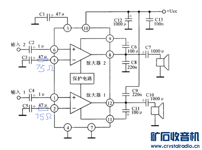

你试听用的什么电路?贴一个上来看看。

在8楼 有实物图  现在好像找不到那种图纸了  电容上都串有个75欧电阻

开关电源省事 ,倒是板子上有两个2200uF的电容,收录机中仅一个甚至是1000uF的。速度的话,工频整流需要电容器储能,0.01秒补充一次(100Hz),即一个0.01秒补充一次能量的电源,好处是每次都能基本上达到电压峰值。开关电源不清楚速度多少,100Hz可能是达到的,所以速度并不慢。干扰的话是,但是即便改用电池,电脑也是开关电源,干扰仍然存在,声卡输出高频成分非常多,特别是输出几KHz以上的时候,示波器看到的根本不是正弦波,这样下来倒不如输入端来个滤波。
另外那两个消振电容,一个接地一个接电源,仅有电容,是不是改成常规R+C并且接地好?

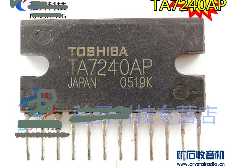

你这个7240应该是打磨改字的。
什么样是原装的?看到个字的颜色是黄色的,先问卖家“字的颜色是黄色的?”回答“是的”,TOSHIBA是花的他说没有。然后让背面拍个照,结果是激光字,引脚间有塑料残留,这肯定是后期国产了。然后卖家又说只有激光字和白色字的。
页面图片
实际拍的
