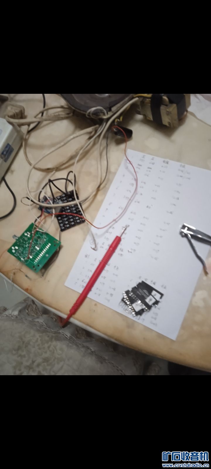

今天晚上又做实验了,我手上有10多个国产D7240.和东芝的7240,测试结果很奇怪。
 楼主| 发表于 2022-10-20 23:52:03 | 显示全部楼层
今天晚上我用国产的D7240和东芝的7240做比较,每样10多个,发现几个特点。
一,左右声道,中心点电压不同,差0.1伏左右(可能与零件用关系)
二,国产芯片,静态电流普遍比东芝电流小,国产基本50MA左右,东芝在60MA左右,颠覆了我的想象。
因为没有测试仪器,只能听个响,几秒钟,听不出音质差异。
按这个测试结果,80年的国产芯片质量应该也可以啊,静态电流比东芝的还小,那个时候国产芯片应该也可以了,(芯片上有日期)
 楼主| 发表于 2022-10-20 23:53:40 | 显示全部楼层

忘了上图,补上

昨天晚上测试了,国产10多片,三角形标,里面有个波形(是不是你说的长城标)都是短时间测试,静态电流50ma,不发热,放音10秒左右,正常响。
10多片,印刷东芝英文字母的,短时间测试,静态电流60ma左右,微温,放音10秒左右,正常。
没有合适的音源,判断不出来差异。
感觉国产质量比东芝质量要好(静态电流比较)
不知道印刷的东芝是不是假货,会不会90年代后国产仿冒的。

 楼主| 发表于 2022-10-21 22:51:14 | 显示全部楼层
liwj113 发表于 2022-10-21 21:40
美多CP6961中,电池仓就只有9V,工作也不错。
晚上再次测试  最低电压7.2V   不管国产进口   低于这个电压,没有输出 “静音”

往事已去 发表于 2022-10-21 11:12
看别的论坛说12V供电有惊喜,我现在是15V供电,我找找看有没有12V的电源,试试
原用15V笔记本电源,改成12V1A的,确实是12V的声音好一点。1A有点小,不过不大音量听,重买个更大一点的。
