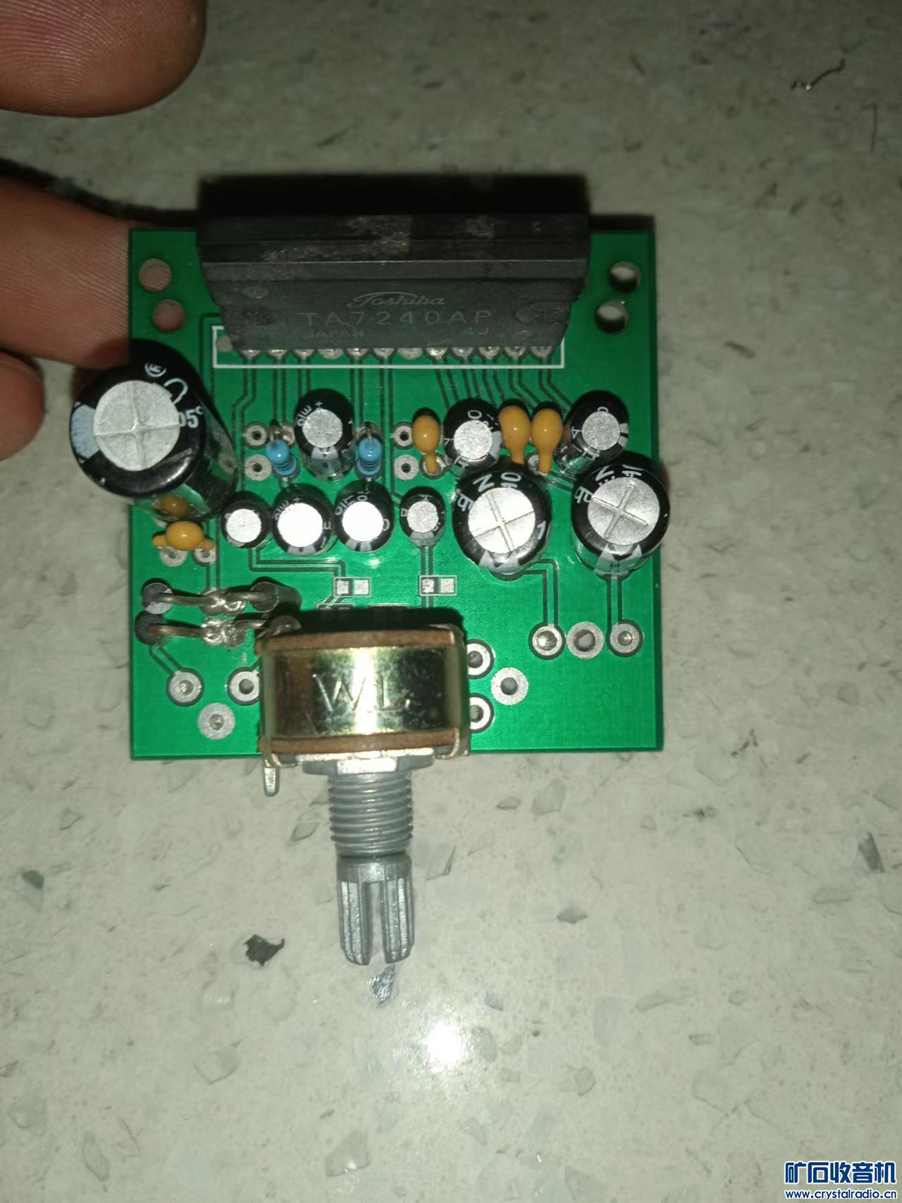

哎!先叹声气,大约将近20年前,我在师傅那学家电维修,附近有个电子爱好者,提了一包芯片(主要是老功放芯片),师傅说这些可以买下,以后修收录机可以用上,花了100多收入囊中,就一直放家里吃灰,基本也用不上了,其中有一些TA7240功放芯片,后来打包送给电子爱好者了,自己留了2颗。
前2年,闲的无聊,自己用这个芯片做了一个功放,听起来声音特别温润,适合听舒缓的音乐歌曲,被一位朋友看上了,送给他了。
后来自己想做,没有芯片了,于是在网上买了一些,发来的芯片有4种,请前辈指点一下,在效果上有什么区别,区别大不大,另外补充一下,最早做那个用15V供电的,不发热,(送人了)后来做一个超过12V发热明显提高。(没有比较,感觉声音没有以前的好听了)
功放芯片有,
一,TA7240(上面字母带造型的)
二,TA7240(上面印的东芝字母)
三,CD7240
四,D7240
后面2款是不是纯国产的啊。
自己做应该选择哪一款最真宗。
另外我买的拆机件,有的上面感觉是新印的字,这么多年了,字感觉不应该那么清晰,不知道是不是我想多了。

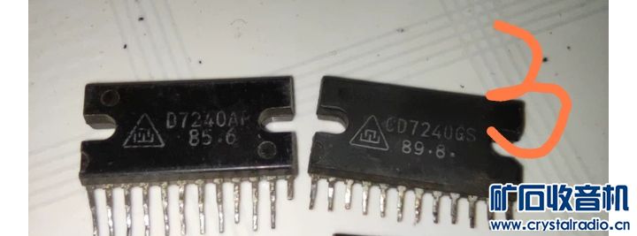

发表于 2022-10-21 23:29:22 | 显示全部楼层
回复 支持 3 反对 0
发表于 2022-10-18 10:11:12 | 显示全部楼层
cd或d都行,只要看到三角的长城标就可以放心购买。那是纯国产,是我们对芯片充满敬畏的年代生产的集成电路,质量不次于进口
所谓国产山寨的都有一个特点,印字和进口一模一样
发表于 2022-10-16 05:53:05 | 显示全部楼层
进口原装的音质明显好,以前换过有体会,一般外壳小圆孔里都有字母或数字,三极管也如此,国产的可能为降低成本也可能模具不行
 楼主| 发表于 2022-10-15 21:44:40 | 显示全部楼层
aaa555000 发表于 2022-10-15 20:50
音质取决于工作状态,任何放大器都有不失真工作区域。一般的额定输出功率,取值在满功率的1/2以下,就可 ...
音质取决于工作状态,这个不假!但与外围元件的选择,线路的布局都有关系,抛开设计不谈。一块好的功放芯片,对音质有很大的影响。
比如现在的数字功放,一个小芯片能做到上百瓦的功率。声音是非常响亮,但是缺少了柔和的一面。一块模拟功放芯片,缺少了些爆发力,但是声音会柔了很多, 所以根据自己的喜好,选择一个适合自己的功放,更适合!
就拿上面7240来说,真宗的电压上到15V正常工作   一个国产的超过12V  小音量都会发热, 我想这个你不是靠外围元件,和调整所谓不失真来解决的吧!
另外我以前也发过一个TDA2003功放的帖子!  大约20年前收藏几颗, 我用2节电池,也就是3V 就可以让功放正常工作(声音偏小)最高18V 也可以,在调高电压,功放保护起来了,没有声音了。
后来我又从市场上卖的全新的,电压大约要7V 以上,才能工作,超过12V,不放声音,散热片都微微发热,    (后期组装电视机喜欢用这款芯片)
我说这么多,其实想表达的是,线路元件,只能设计成这样了,现在能提高效果的,就只有在功放芯片上下功夫了。
在上个图片 供大家欣赏一下
发表于 2022-10-15 14:26:47 | 显示全部楼层
1是老芯片,,2估计是翻新的   3 无锡产的。
回复 支持 0 反对 1
发表于 2022-10-16 11:05:06 | 显示全部楼层
你这个7240应该是打磨改字的。
回复 支持 0 反对 1
发表于 2022-10-15 11:02:58 | 显示全部楼层
 楼主| 发表于 2022-10-15 14:13:13 来自手机 | 显示全部楼层
芯片本来也不值钱,我想用好一点的芯片,做两功放玩玩,小芯片都不是主要的,要的就是那种声音感觉要好。
发表于 2022-10-15 17:53:27 | 显示全部楼层
我有两块2,是从国产车机上拆的,放音效果还要看搭配的喇叭和音箱。

发表于 2022-10-16 05:56:56 | 显示全部楼层
你这没一个原装的,现在这型号早停产了,多是国内生产
发表于 2022-10-16 08:20:22 | 显示全部楼层
1992年曾经拜师,在他那里装过一个TA7240的BTL,声音太特别了,音色柔和,低音特别丰富,仿佛置身于一个场中,声音如同不受任何约束、限制一般。这么多年回想起来都后悔,当时该把那个芯片问师父买上。当时有两片,花字造型的,字的颜色记不清了,一个白色一个土黄?都是土黄?
前两年装了个,楼主说的第2种的芯片,收废品的那里看有个板子上有这个芯片就掰了下来。声音道也不差,但是没有当年那种感觉了。
楼主这个声音怎么样?要是声音好我也再买个花字的试试

发表于 2022-10-16 10:04:15 | 显示全部楼层
CD,D是国产的尾缀一样性能一样,不过GS还是很少见到。国产的就是离散性大,比如保护电路提前动作,个别临界自激,静态电流一致性不好。如果使用建议先筛选一下。
进口的手写体版(第一图)一致非常好,稳定性好。印刷体版静态电流范围宽可挑选性大,如果要求一致性建议手写体。如果喜欢音质好在印刷体中选静态电流大噪音低的
发表于 2022-10-16 11:02:11 来自手机 | 显示全部楼层
.当年国产收录机标配(TA7343、7640、7668、7240、7666),许多车载收放机也用7240。质量好功率大,15V供电安全得很!
