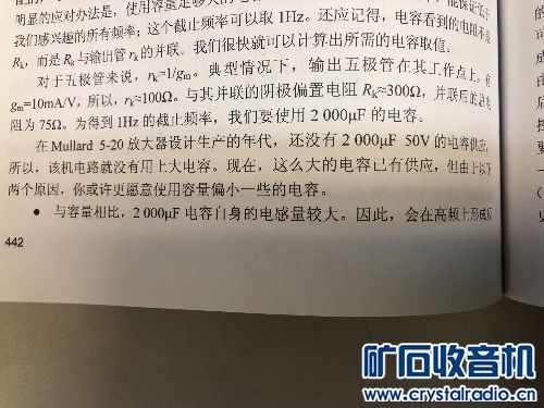

发表于 2022-9-28 09:28:34 来自手机 | 显示全部楼层
如果是有大环路负反馈的,功放管阴极电容过大,会引发较明显的“响应中断”现象。就是某些dc成分高的信号过后,功放管不能及时对后续的信号作出反应。个中机理,《电子管放大器》一书有解释。

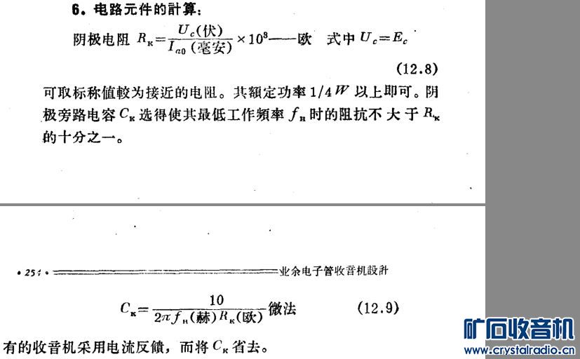

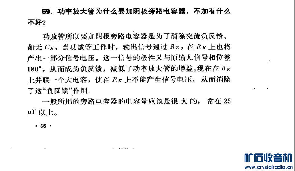

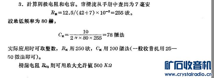

阴极旁路电容就是交流信号的通路,也就是说交流信号直接对地,电容容量过大是可以的。只是增加了成本,体积相对较大。
发表于 2022-9-28 14:23:02 | 显示全部楼层
一般阴极电容对交流信号来说就相当于导线,大电容当然可以(相当于对低频信号延申更低,但是到一定频率后再增加容量就没有改进了),只是体积、成本上算没必要。

发表于 2022-9-28 20:01:31 来自手机 | 显示全部楼层
小鬼头 发表于 2022-9-28 09:28
如果是有大环路负反馈的,功放管阴极电容过大,会引发较明显的“响应中断”现象。就是某些dc成分高的信号过 ...
前面我说的不是很准确。应该是,某个突发的音乐强信号到来,令功放出现过载,之后,输出级将对接着到来的若干秒音乐信号不予响应。
有关“响应中断”现象,该书有专门一节介绍。因为比较枯燥,这里就不贴了。原书在分析mullard 5-20功放电路时,对输出管阴极电容取值问题做过评说,指出取值过大会带来“响应中断”问题。这部分内容与本帖的主题更贴近,现在只贴这部分。
