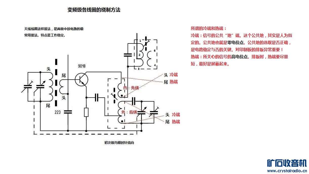

超外差式中波收音机变频级几个线圈的绕制方法
 楼主| 发表于 2022-10-1 09:25:16 | 显示全部楼层
 楼主| 发表于 2022-10-1 09:28:41 | 显示全部楼层
以上的内容如果能够理解,那么对于一楼的电路来说,不管印制板如何排列,都是能够绕制出正确的振荡线圈的。

分布电容是客观存在的,不会随着接线方式的不同而消失。但合理的接线方式,是可以尽可能地减小或消除分布参数对电路性能的不良影响。

其实也谈不上经念的。因为上海业余工大出的晶体管收音机书里在281一页中,有专门介绍绕制中频变压器的方法及其参数。其中还附列了各种中周底脚的接法。我以前都是将坏的中周。拆开,清理干净,然后将工字磁芯用502粘牢后,顺时针先绕中周的次级然后再绕初级。都是纯手工制作。不过圈数一定要记准!绕好后用铬铁溶一些石腊,将𥔵芯在里面煬一下。效果都很好。与产品中周没有什么区别。0,08的㲺包线取自中间继电器的电磁线圈。到现在也没用完。不过振荡线圈的绕法还是挺有讲究的。要理清这里面的关系,还是要自己去理解。我是假设左手拿中周体,右手顺时针方向绕。结合书中的N1,及N2的圈数。基本上是次级在里圈数多的在外。在正确的绕制参数下,肯定没问题。
 楼主| 发表于 2022-10-1 17:43:48 | 显示全部楼层
朋友的这句话我非常认同。我也是这样干的。

FM频段,我是没有见过朋友所说的电路或者类似电路,也没有制作过。但我想,中波段的本振信号与外来接收信号之间的频率差,还算是比较大一些的,用一只晶体管进行变频是可行的。如果换成短波段的高端,或者是调频段,如果还用一只管子,工作稳定性可能不是太好。故最好还是分开吧,本振,混频,各干各的活。一孔之见。
