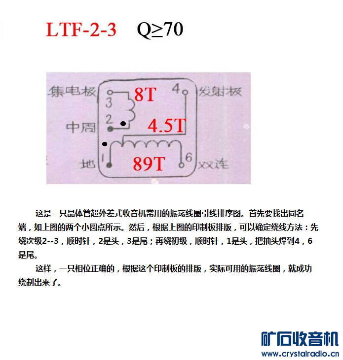

这是印制导线面。看振荡线圈的引线排列,是底视图。它其实就是超外差式收音机常用的LTF-2-3这只振荡线圈的引线排列。
根据这个印制板图,我们首先要确定这只振荡线圈的同名端,才能动手绕制它。根据这个排布,端头2与1是同名端,这样才能超振。最后确定这只线圈的绕制方法可下:
回复 支持 2 反对 0

发表于 2022-9-27 01:41:34 | 显示全部楼层
匝数少的线圈紧邻多匝数线圈的冷端,中周接电源的是冷端,振荡线圈接地脚是冷端,这样做的目的是减少分布电容带来的影响,保持纯净的磁耦合,也有利于提高Q值

求知无足 发表于 2022-9-27 09:12
热端靠近热端,分布电容是最大的,且不稳定,所以是不好的。
谢了,这个事情原来还是要从电容的方面去考虑。
哎,无处不在的电容。

发表于 2022-9-26 23:26:18 | 显示全部楼层
这个头尾,或者热端,冷端,有什么讲究。
是不是:
1) 尾作为热端,应该信号强一点。因为尾的线圈每匝直径大,热端电压也高些。
2)两个线圈的热端靠一起,信号强一点。因为互感大。
我自己想的,还没证实。不过从测试的结果看冷热端有影响。

发表于 2022-9-27 01:01:26 | 显示全部楼层
天线线圈头尾正确增益高,
振荡线圈头尾正确产生振荡, 反馈适中, 波形纯正, 因为线圈有抽头

 楼主| 发表于 2022-9-27 08:40:06 | 显示全部楼层
ssffzz1 发表于 2022-9-26 23:26
这个头尾,或者热端,冷端,有什么讲究。
是不是:
朋友这样设想非常准确!振荡线圈,不旦要保证相位正确(准确判定同名端),还要保证能够顺利起振以及工作稳定性好。为了达到工作稳定的目的,就必须把杂散参数的影响降低到最小。图中给出的方法,也是本坛的一位老无线电家给出的,经过实践,是个好方法。

 楼主| 发表于 2022-9-27 09:12:13 | 显示全部楼层
ssffzz1 发表于 2022-9-27 08:44
那看来我那个想法是错误的,热端靠热端,未必好。

 楼主| 发表于 2022-9-27 09:30:52 | 显示全部楼层
哎,无处不在的电容。
如果进行测量,绕制不当的线圈,杂散电容的值可高达20--40P。这个数值还不是稳定的。对电路的稳定性必然会有很大的影响。
