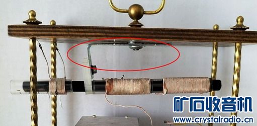

发表于 2022-9-23 12:13:06 | 显示全部楼层
磁棒磁路是开放的,不同于磁环磁路封闭,靠近磁棒的导磁铁片对磁棒线圈Q值影响很大,图中距离估计约下降20%,楼主追求矿机高Q,建议将金属片换成非导磁材料。

 楼主| 发表于 2022-9-23 19:43:15 | 显示全部楼层
gxg0000 发表于 2022-9-23 12:13
磁棒磁路是开放的,不同于磁环磁路封闭,靠近磁棒的导磁铁片对磁棒线圈Q值影响很大,图中距离估计约 ...
是的,找到非金属材料,就替换。

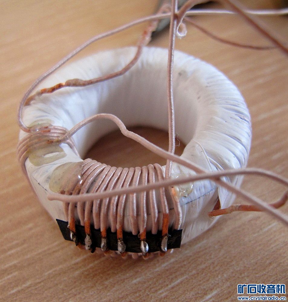

发表于 2022-9-24 19:39:39 | 显示全部楼层
1379 发表于 2022-9-24 13:35
已经下单,届时组装试听对比一下
期待好消息!
因为您住处电波信号有特点,还可以试试换成磁环线圈,能进一步提高Q值,像这样的:
http://www.crystalradio.cn/thread-641942-1-1.html
然后在天地线回路上接一段导线做成不调谐大环天线,像这样的:
http://www.crystalradio.cn/thread-647465-1-1.html
把大环贴在立柱或者撑开挂在墙上,没准就有不错的效果。如果效果比较理想,您还能把大环挂在脖子上,像遛鸟一样拎着矿机到户外听了。
