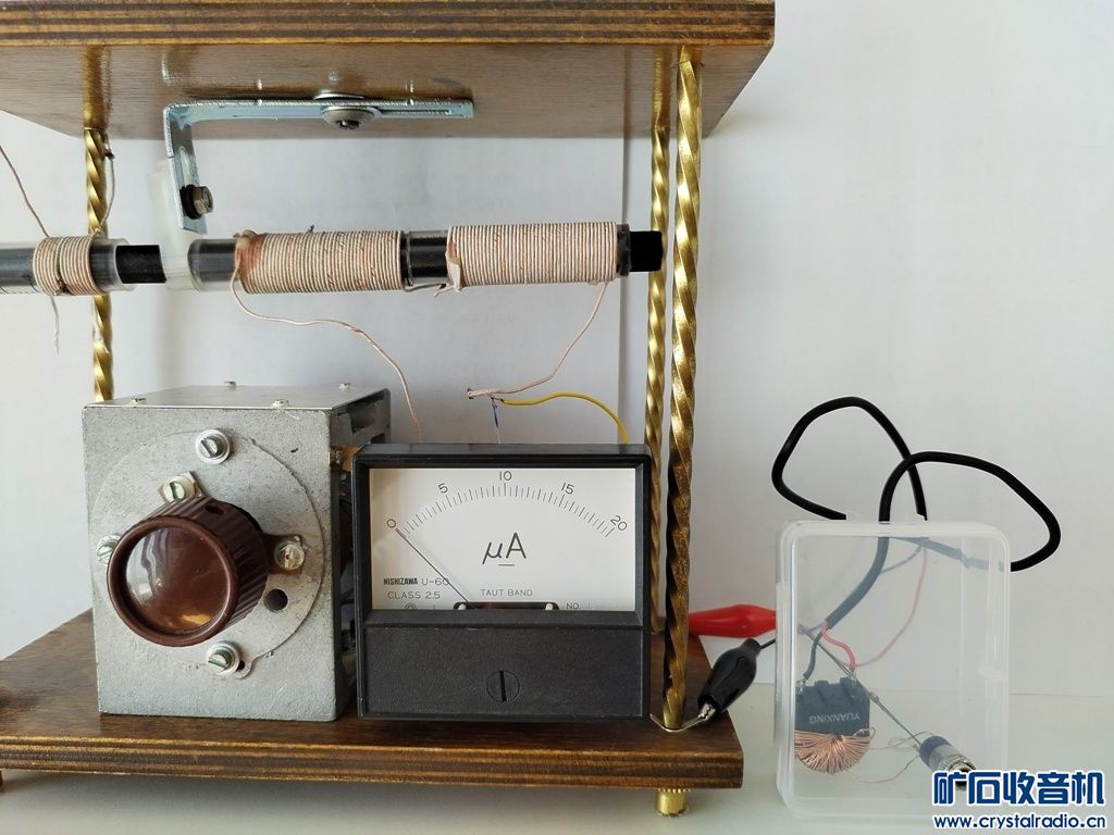

矿石收音机,不管是圈内人士还是圈外人士,看见矿石收音机,总想看内部结构,于是就决定做一个敞开式的,内部零件一览无余。

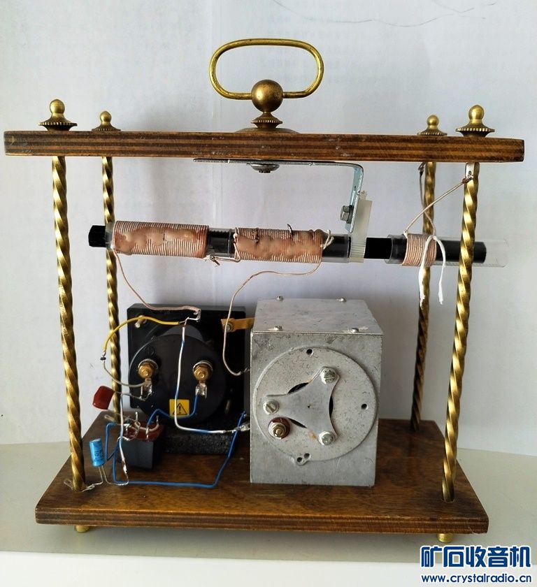

这是一个前苏联时期的钟表架子,钟表没了,利用这个架子作为矿机的底座。架子正好有四根铜柱,左侧两根作为天地线接线柱,右侧两根作为耳机输出接线柱。
零件选择:

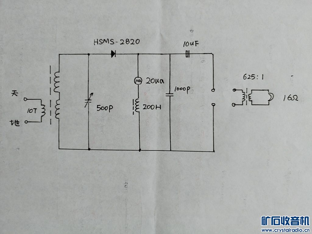

由于偏好接收弱台,可变是陶瓷轴、铜片单联,500P。磁棒是镍锌材料,曾与37cm R40C1磁环对比,弱台能力相当。利兹线0.04X175,论坛经验,磁棒配合这种利兹线Q值高。检波管采用高Rd的HSMS2820,这也是论坛经验。20ua量程微安表,闲鱼淘的,最小刻度0.5ua,这是几十元里最细的了,正好用于弱台观察,根据指针位置,可以调节到最佳调谐位置,比耳朵更灵敏。为了尽可能阻抗匹配以及分离直流,采用了类似陈宪文电路,大电感与微安表串联,测量直流分量,音频交流信号通过隔直电解电容输出。为了好看,将阻抗变换器从矿机中分离出来,作为低阻耳机的一部分,这样可以显得传统,矿机可以直接接高阻耳机,阻抗变换器跟着耳机走,可以外出随时随地并联二极管听大合唱。
住处已经不能接天线,采用磁棒,可以感应楼体立柱的信号,收听无约束,很自在,摆在书架上作为摆件,也能收听。外出去公园可以方便接天地线。
试听,不接天地线,将矿机置于靠墙立柱旁边,感应钢筋的信号,有极弱台585,中等603,强台720、747,中等846、1008,弱台639、900,晚上则还有高端的1377中国之声,强度起伏如短波。

祝贺!不用天地线能收到这么多台非常厉害。求问1、200H大电感是咋弄的?2、不用天地线收到的台中最远的距离是多少?

1,大电感在淘宝上搜索超微晶电压互感器,1:1,初次级都是2000匝,串联起来用,据说初级150H,串起来大于300H了。
2,居住地距离电台近,10km左右,主要是30层楼体内钢筋给力。
