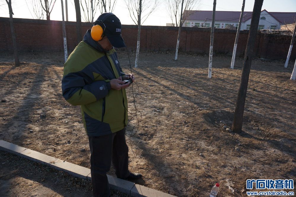

       首先试听了tnlby的高Q磁环袖珍小矿机,外接一条1米长的细多股线挂在脖子上做大环天线,用一对装在防噪声耳罩内的大罐头耳机收听,声音极大!拆掉细线大环天线后竟然还能收到信号,正常收听没问题。
高Q磁环袖珍小矿机:

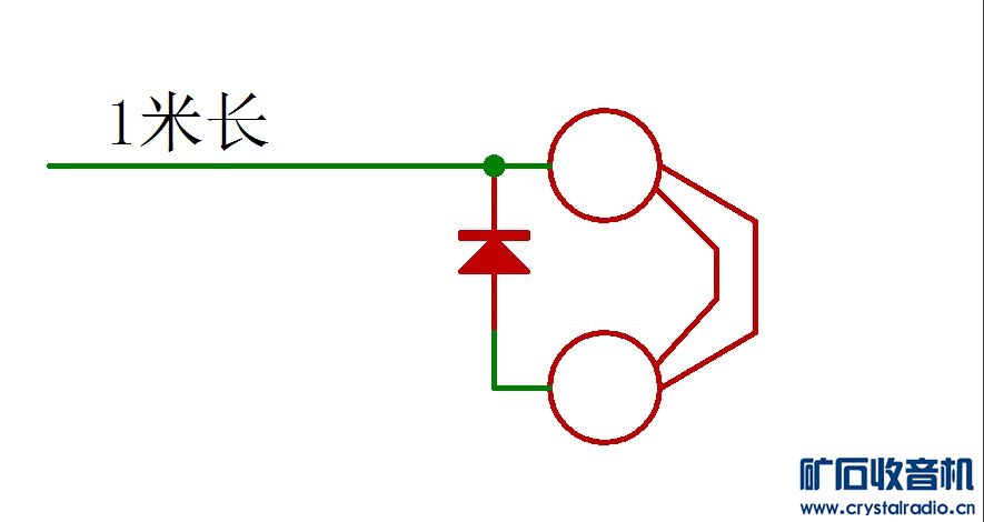

       拿一只BAT85 二极管,将1米长的天线一端连接到二极管上并水平拉开,把两只大罐头串联的耳机并联在二极管两端,声音还不小呢!
电路如下图所示:

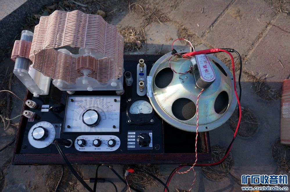

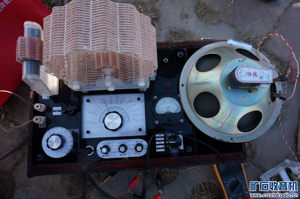

        接下来试听99版主的那台矿机,这是本次试听的重头戏!
99版主的矿机:
99版主这台矿机可以方便的变换3DQ检波、各种二极管检波,可以方便的转换成75号电路、陈文宪电路,还可以方便的调节天调与主回路的耦和程度,也可以调节吸收回路与主回路的耦和程度。给矿机接上天地线,在换用各种不同型号的二极管试验时发现在这么强的信号下,无论是硅整流管、高压硅粒、电源变换器中整流电流数安培的肖特基二极管、快恢复二极管都能检波,声音大小不同而已。
多种二极管检波实验:

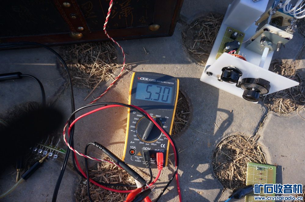

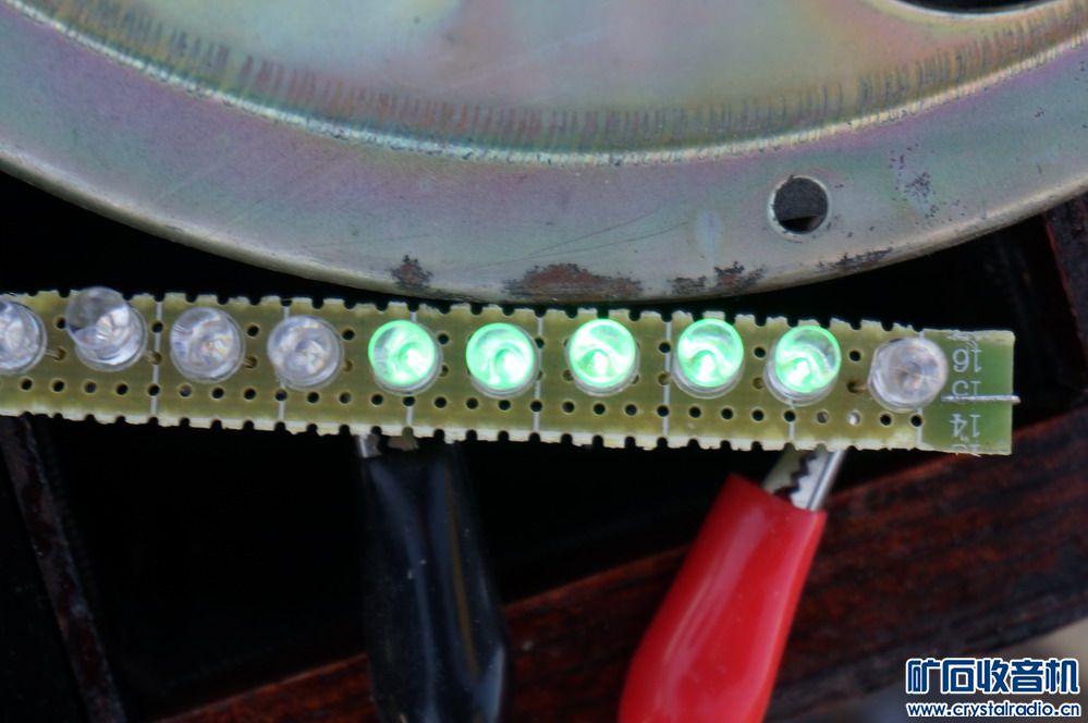

       采用检波二极管检波,检波输出电压在8V以上,矿机的耳机换成LED发光二极管,5只串联可点亮!见下图:

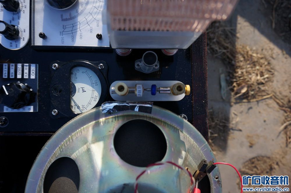

换用红锌矿检波,检波电流超出表头的3mA表头的量程!见下图:
       红锌矿石和二极管检波时负载用阻抗10K的有线广播舌簧喇叭声音很大,如陈文宪先生所说“声音如3灯电子管机。” 离开矿机十几米仍能听清,此时串联在检波输出端的3mA电流表严重超出量程打表!后经数字万用表电流表测,检波后的电流达5mA以上!见下图表的读数:
       实验切换到陈文宪电路和75号电路比较发现75号电路声音要大于陈文宪电路,且陈文宪电路声音有较大的失真,75号到电路不但声音大而且好听!
       再有就是99版主的这台矿机上的吸收回路非常有效,这个吸收回路的线圈的Q值高达8、9百,实验中可以能将639KHz的信号吸收的较彻底!
