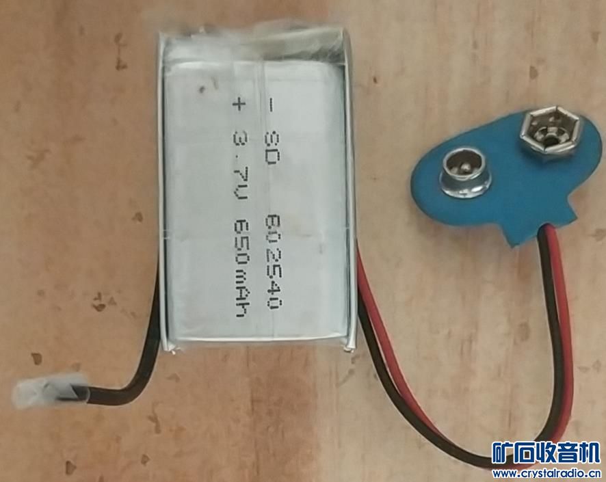

已更换。尺寸合适。我把保护板拆了,两个电池直接串联。
买800mAH,寄过来是650mAH。初始电压3.78V,150mAH串联充电到8.3V左右,停止充电后电压回落到8.2V,此过程充入200mAH
锂电池放电平均电压按3.7V估计,3.7V以上的部分放电量占30%至40%,3.7V以上的60%以上,按此数据估计,实际容量600mAH以上。
两个电池电量完全一致。

聚合物锂电体积多样,有些商家还声称根据顾客要求生产,只要细心查阅匹配,不管是定型产品还是自己折腾,不难找到合适的电池。

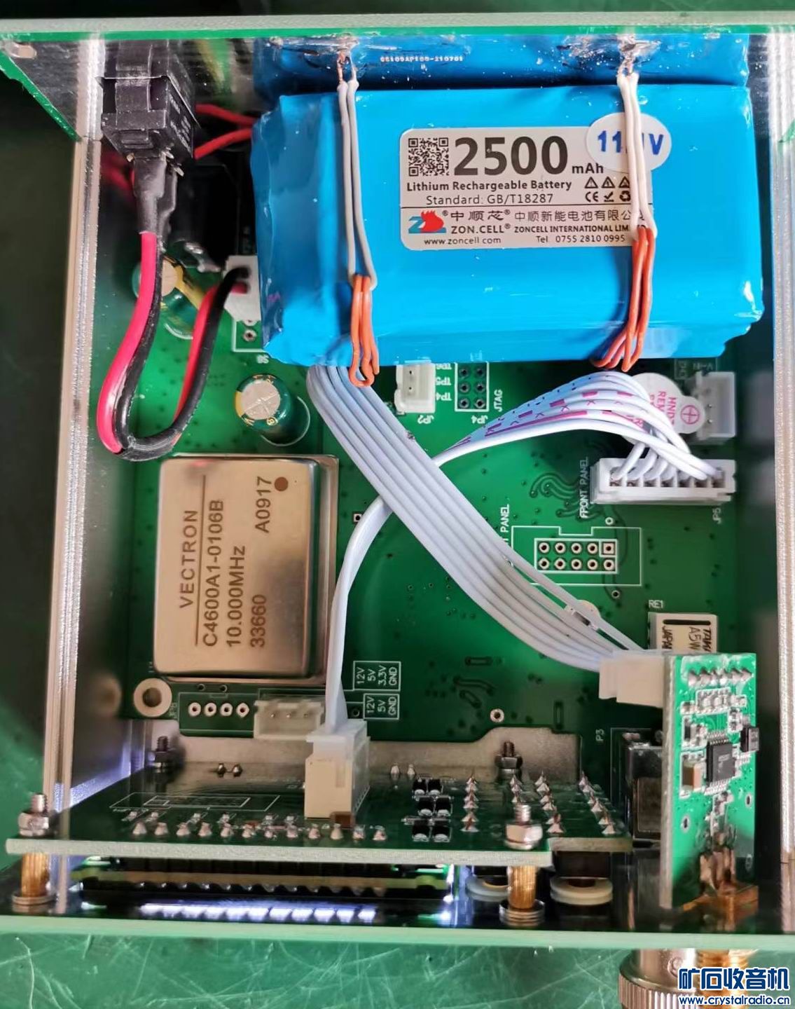

我刚买的小频率计本来卖家提供了电池选件,要150元,我没有要电池,自己买了一块11.1伏2500毫安聚合物组合电池,加上一只专用充电器,花了90多元,使用还不错。
我买的602540电池与你的有些区别,标称是800毫安。还有601245,容量只有400毫安,但是体积为602540的一半,组合更灵活。
