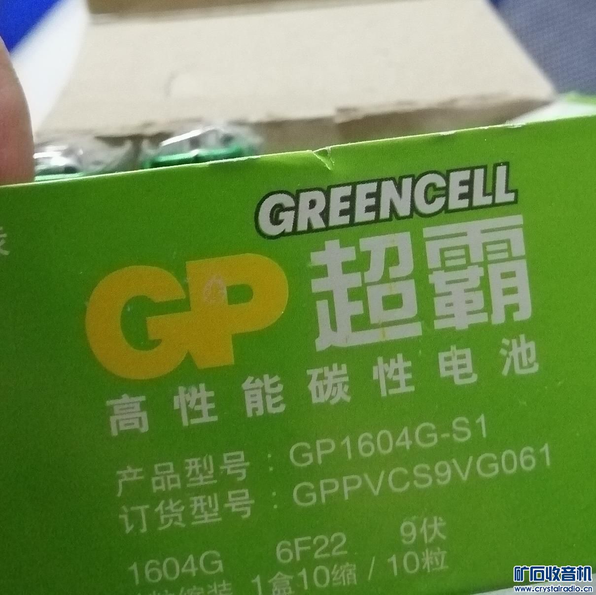

手里有几块胜利数字表为省事从拼多多买了一盒9v超霸电池应该是2024.1到期,昨天给一个表换了一块过一会不显示了心想新换的难道没电又换一块过一会又不显示了,把9v电池在工作状态拿出来用另一块数字表一测仅6.4v了,把剩的盒里几块一测有一块仅8.2v,找了块9.4v的换上OK了,难道整盒电池塑料纸全封沒到期也会跑电? KING_IMG_ZOOM_20220919_21283682.jpeg KING_IMG_ZOOM_20220919_21283706.jpeg KING_IMG_ZOOM_20220919_21283731.jpeg KING_IMG_ZOOM_20220919_21283750.jpeg

买到假电池了吧。

看来楼上老师有眼光用金霸王和松下虽然稍贵但用着放心,哪天买几节金霸王吧,我的超霸可能是假货一盒10节才20多元。
发表于 2022-9-19 22:01:37 | 显示全部楼层
发烧菜鸟 发表于 2022-9-19 21:55
看来楼上老师有眼光用金霸王和松下虽然稍贵但用着放心,哪天买几节金霸王吧,我的超霸可能是假货一盒10节才 ...
2元一块,基本是假的了,

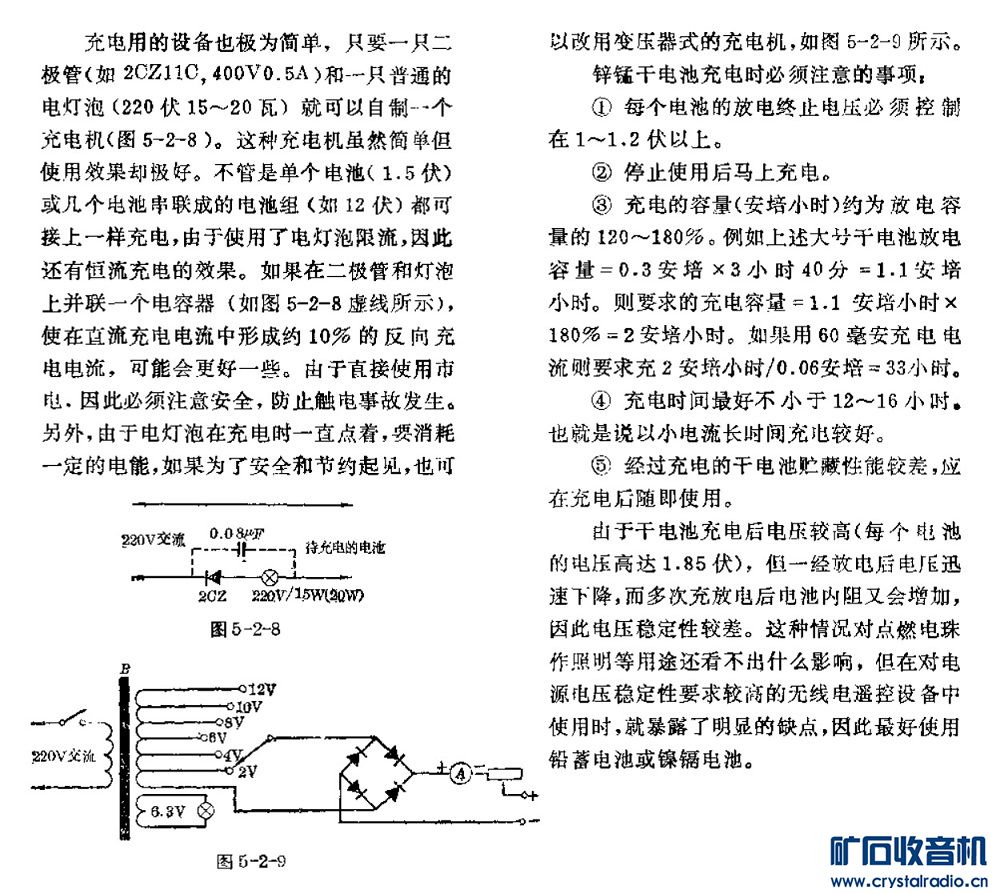

这种叠层电池没有什么技术含量, 就算是假货也可以用, 只要确实属于碳性电池(锌锰干电池), 楼主自制一个小充电器来个"假充电"真去极化, 一般充它个半天就能再用最起码三个月, 这二十多元钱总不能白扔了. 这事儿我干过, 就一个整流二极管一个灯泡就搞定了, 有一回充爆了, 其它都挺好. 不过我是因为穷, 买不起电池, 一直是捡别人用剩的拿回来"新三年, 旧三年, 缝缝补补又三年"才这么干的, 个人情况不一样, 也不能一概而论.
