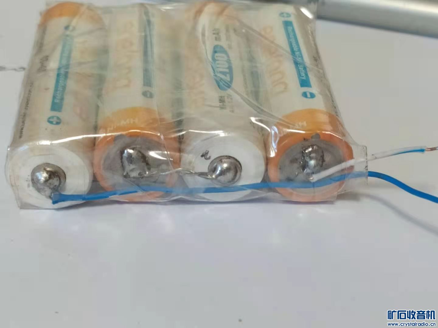

如果用作玩具的电池,锂电池有个不好的:锂电需要专用的充电电路进行限压、限流、限放。
我觉得还是用镍氢或镍镉电池作为玩具的动力电池比较合适。功率小的,直接用碱电池。更小的,用碳心电池,维护起来省事。
我儿子小的时候,喜欢手动的玩具,不太喜欢电动玩具。3岁之后才渐渐开始玩电动的。
原配的电池一般是4*1.2V镍镉,往往充一次电玩不到20分钟就没电了。当时也不流行锂电池的。
我把自己收藏的4个2100mAH的eneloop电池(1个7元,真假不明),串联焊成一组拿给他用,作为备用电池。这样就解决问题了。
他都是自己充电的。200mA傻充。我告诉他,充得越久,电越多,最好充一整天。不过,他等不了那么久,一般只充了两三小时。但我要求他不玩的时候要关闭玩具电源,不要空耗电。
这些电池被他折腾了好几年,我以为快要被弄坏了。孩子4年级之后,不再玩这些玩具,我把它们都扔了,有几块充电电池没扔。
又几年过去了,今天用500mA充电测试,从2.4V充到6.3V(此时电池微热),充了4个多小时。说明容量还是2100mAH,容量没有下降。
几个原配的镍镉电池,也充电测试,只有500mAH的样子,原来容量就小,重量轻,虚标为1800mAH。重量77克,也许对应1000mAH。内部已有小量漏液,完全没电。充电后,只有500mAH,可能是自放电太大的缘故,长期亏电引起的。
总的感觉是,镍氢、镍镉比较皮实,耐充耐放,不易损坏。那4个7元的eneloop,已经11年了,充电后还是满电。
因此,我印象中,没有特别花费精力维护玩具电池。
倒是玩电子百拼时,使用碱电池多一些,有段时间经常去买,很烦。有时天天玩,有时隔了半年玩一次,造成电池漏液,把电池座损伤了,经常接触不良。
因为碱电池用得多,有的有电,有的没电。我一般叫他以1.1V准,1.1V没电,而且,低于1.3V的要扔掉,不可长期保存。不过,他很少去测量电压,都是电压低到电路异常了才去测电压。因此,实际上变成我帮他维护这些碱电池。碱电池很浪费,只用了30%电。相反,镍氢电池省事,用到只剩0.6V,也无所谓,也不必及时充电,不会漏液。可惜镍氢不适合电子百拼。
从图中看,没有漏液。可能它是低自放的,长期有电,虽然只有0.6V

新一代低自放的镍氢充电电池确实还不错,尤其是品质高的。
这些低自放电池、以及锂电池,漏液的几率很小,即使出现漏液情形,漏得也少,通常也不会带来严重问题。你图里的那款电池,不算很好,但还可以。虽然我曾多次用他来维修更换电动剃须刀里的镍镉电池,不算很耐用,而且出现过漏液。但他的使用感受,要比我以前用的GP等非低自放镍氢电池好得多。

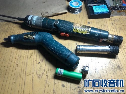

在附图照片的2个电动工具上,我就感受到锂电池比镍氢/镍镉电池的好。
上方的百得 电动螺丝刀,下方是百得 小电磨,跟随我多年,他俩通用图中间的3.6V电池棒。原厂电池棒内部是3节2/3SC尺寸的镍镉动力电池,早已失效。早期我用镍镉/镍氢动力新电池替换,用了不到一两年,就不行(常是里面有一节出问题)。后来我试用3.6v锂动力电池替换,让锂电池裸、奔(即没有任何的放电限制,只是用锂电池充电器给他充电),实际使用表明,非常好用耐用。不仅不会出现闲置时间长就会失去相当大一部分容量的问题,而且使用多年还不坏(可能是因为放电电流大,出现动力不足拿去充电时,还没到达过放状态)。
电池方面没问题了,反而是工具内与电池棒接触的触点易出问题。后来我用闲置的dz烟烟杆,给工作电流特别大的小电磨作电池仓改造,现在用起来更方便,动力也更足。图中18650锂动力电池旁边那个闪银光的,就是电池仓的螺帽。
螺丝刀本来也想改造,但没有找到合适的电池仓,暂时只好作罢(普通使用还可以,拧力矩大的螺丝就不行,不过不常遇到)。

补图。应该是“dz烟”触发了审核机制,导致多次回帖不成功。

确实如此,大电流工作,其实不容易引起深度过放电。
对于多数电池来说,深度过放电,会引起电池永久性失效。
小电流耗电(包括自放电),容易引起深度放电,电池损坏。我们没那么多精力维护电池,因此,低放电的电池,寿命明显变长。
锂电池怕过冲,怕满电。锂电池长期处于满电装态(比如在线浮充),电池寿命非常短。聚合物锂电池非常明显。
因此,聚合物锂电池作为在线后备电池,只能工作于4.0V以下(如3.8V),如果在4.0V以上,那么他的寿命往往只有半年。作为对比,举两个例子:应急灯的电池是镍镉电池,用了14年,电池还是正常的。科密消费机,电池用8.4V聚合物锂电池,电池寿命只有1年以内。我也曾经用聚合物锂电池作备用电池,7个月后完全损坏。
如果锂电池工作于3.8V,那么他的容量很小。
