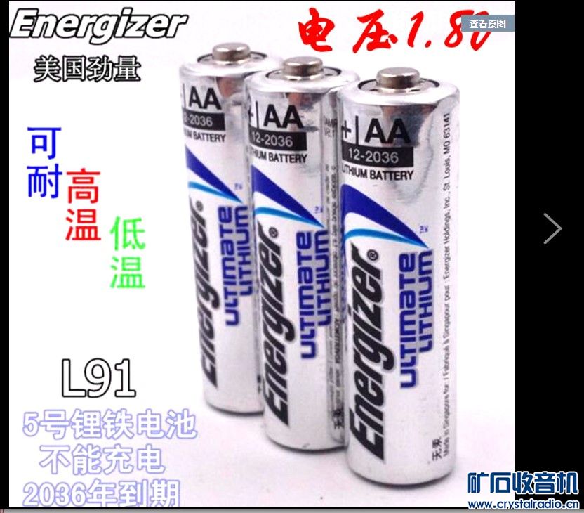

你试试这个用于玩具的电池。前几天买了2节。

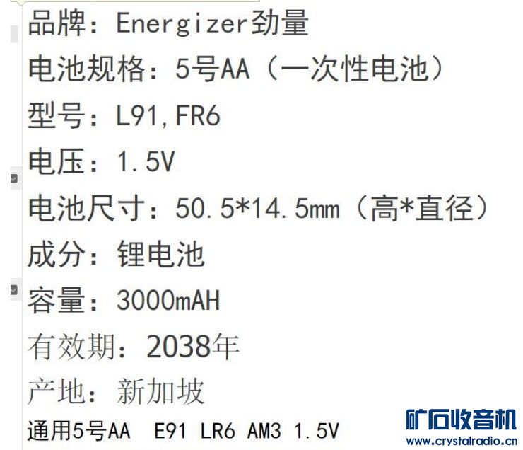

谢谢版主的推荐!
版主介绍的电池是什么电池?
这种电池网上居然还搜索不少,美国产、新加坡产、也有国产。
看了一下介绍,好像超出了自己的认知!
一般来说,化学材料决定电池端电压,如果含有锂材料,1.5伏是怎么产生的?
14500的结构应该就是平常5号电池大小,居然能有3000毫安的容量,18650的锂离子电池体积大的多,小鬼子的产品也只标注3500毫安,这个劲量是不是有点人小鬼大!
有1.5伏、也有1.8伏、还有3伏......有点无所适从了!
版主要是有空,能不能买来的电池测量一下。

这个就是我前面提到的 锂-二硫化亚铁 电池,正极材料 二硫化亚铁(电极电位负一点几伏特),负极材料 锂(电极电位负三伏特)
那个 3V 的你仔细看图,是 CR123 电池,CR 是化学体系(锂二氧化锰),这个是 3V 的;1.5V 的化学体系是 FR(锂二硫化亚铁)。
1.8V 那个是卖家自己实测新电池的电压,其实按照国标,普通锌锰电池最大开路电压是 1.725V,碱性锌锰电池最大开路电压 1.65V,但标称电压都是 1.5V;所以 FR 电池也一样,标称 1.5V,实际上最大开路电压可能接近 1.8V(我测大概是 1.7xxV 吧没特别注意具体数值)
这种国内有耐时在做,美国那个因为购买渠道问题(劲量中国不卖这个只卖碱性电池)比较麻烦,你可以都试试,最大的问题是经济性:
