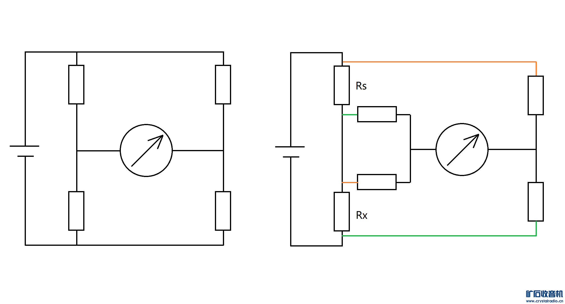

对啊,就是这个原因啊,最初是开尔文爵士为了测量微小电阻时消除这种接触误差而对传统直流单臂电桥做出了改进,引入另外两臂成为直流双臂电桥(因此也叫开尔文电桥),所以 4 线接法也叫做开尔文接法。
下图左,直流单臂电桥
下图右,直流双臂电桥,Rs(标准电阻)和 Rx(待测电阻)都是 4 线接法,测试激励电流从黑线走,橙绿线走“测试电流”,因为对低阻值的 Rs 和 Rx 而言,电桥平衡时,可认为几乎没有电流从电流表流过,所以这个“测试电流”对 Rs、Rx 测试结果可以说几乎没有影响。
如今低电阻不一定使用电桥,也可以用伏安法测试,4 线测试原理依然差不多,黑线走电流,橙绿线接到电压表头上而已

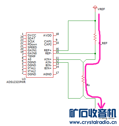

只有直流单臂电桥和传统指针表是两端的,其它仪表都是四端的,不只是双臂电桥,我们用的最简单的数字万用表比如基于 ICL7106 的 DT830 表都是 4 端的,但 830 之类表不提供 4 线测试,它在表内把电压端子和电流端子短路了再引出来而已,你可以自己找 DT830/890 等基于 7106 的表电路看看,它们的结构都是 7106 的 Vref 差分端子(Vr+、Vr-)接到表内参考电阻两端,7106 的输入电压差分端子(Vin+、Vin-)接到待测电阻两端,激励从正电源仅有参考电阻到待测电阻到表内 0V 参考点,这个都是一致的,只不过对外部而言,输入电压差分端子和激励端短路罢了。

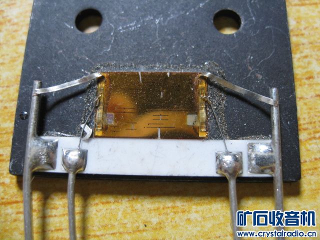

我自己只见过 BZ3 电阻,这个前面贴过了显然 I/V 端子是不一样的,但 BZ3 不是用于电路中的普通电阻姑且不说

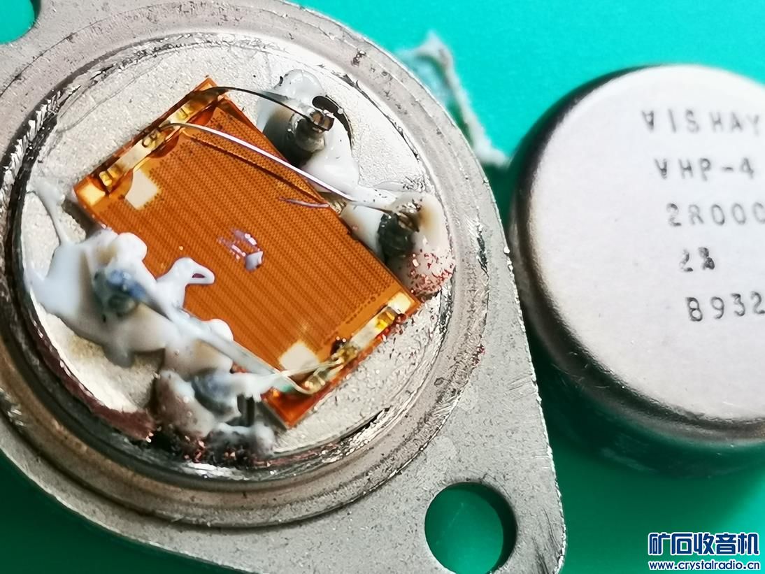

我自己见过但没砸开看过的 4 线电阻有 Vishay VHP4 电阻和 Isabellenhütte PBV 电阻(前面贴那个标贴焊板式 4 线电阻也是 Isabellenhütte 的,BVB 和 BVN 系列),幸好有群友相助
以下图片来自 lymex 大佬
PBV 4 线电阻,显然,它的 I/V 端子也是不一样的
VHP4 更加不一样
大佬还提供了 VCS302 电阻内部
从之可以看到,大多数 4 线电阻的 I/V 线是有区别的,与 BZ3 结构理念上一致:走电流的线要粗,电压线则从电流线中部引出(因为有个电压梯度问题)

这个才是我想要搞清楚的问题,
就是说四线电阻的端线并非对称的,
引脚一般都是一粗一细,
粗的走电流,
细的测压降,
用开尔文夹测试的时候,
也得注意夹子的方向。
